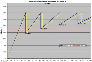

- Messages : 10590
Re: boite de vitesses
boite 004
1ere 11/41 2eme 21/43 3ème 28/37 4ème 31/29 5ème 42/31
boite 024
1ere 11/41 2eme 21/43 3ème 28/37 4ème 35/34 5ème 39/31
laquelle des 2 convient le mieux ?

- Messages : 10590
je viens d'avoir une proposition pour une jc5 053 de mégane 2.0 16s
couple de sortie identique (15/61).
prix +/- 450 euros
bernard...qu'en penses-tu ?
la jc5 024 était neuve, au même prix (c'est le "neuf" qui me faisait le plus plaisir)
merci de vos mp et nombreux conseils.
vince
