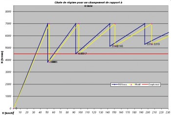

boite 004
1ere 11/41 2eme 21/43 3ème 28/37 4ème 31/29 5ème 42/31
boite 024
1ere 11/41 2eme 21/43 3ème 28/37 4ème 35/34 5ème 39/31
laquelle des 2 convient le mieux ?
vincent
boite 024
vincent

je viens d'avoir une proposition pour une jc5 053 de mégane 2.0 16s
couple de sortie identique (15/61).
prix +/- 450 euros
bernard...qu'en penses-tu ?

Bonsoir Vincent
Je vois que cette boite a le meme rapport de pont c'est le plus important
Est ce que tu as les rapprort de boite pour comparer
Le plus important c'est le rapport de pont donc si il y a une legere difference de rapport de boite ça ne doit pas trop jouer sur les reprises
moteur ni la vitesse de pointe et sur la consommation
Au niveau compteur kilométrique je ne sais pas ?
