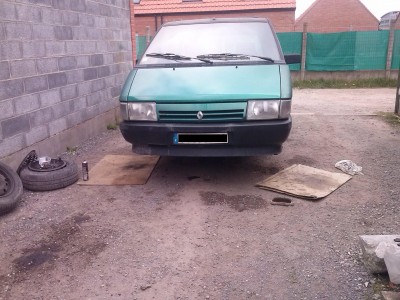

mets une photo de ton espace (je vais voir ailleurs aussi sur le forum) et je peux te donner les teintes.

voila une photo faite il y a quelques mois j'en ferait d'autre photo en plein jourorval56 a écrit :mets une photo de ton espace (je vais voir ailleurs aussi sur le forum) et je peux te donner les teintes.

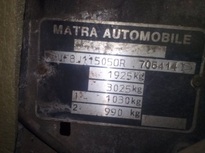

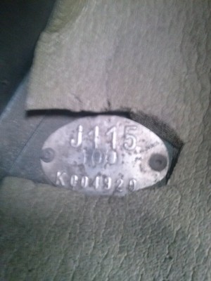

peut être une photo des la plaque constructeur peut aider a trouver sa teinte

normalement, sous le capot, tu as 1 ou 2 étiquettes oranges "VERILAC" qui te donnes les codes et appellations couleur

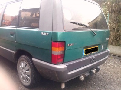

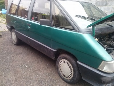

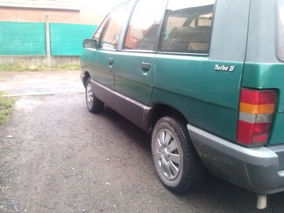

voici les photo
- Messages : 10572
Re: peinture carrosserie
ben, qu'en tu regardes, c'est métallisé ou pas ??
sur les photos, je vois pas de trop

pour info, les étiquettes sont orangées et sous le capot (face interne du capot)

bonsoir oui je croi qui est métalliser
il est identique a celui la
