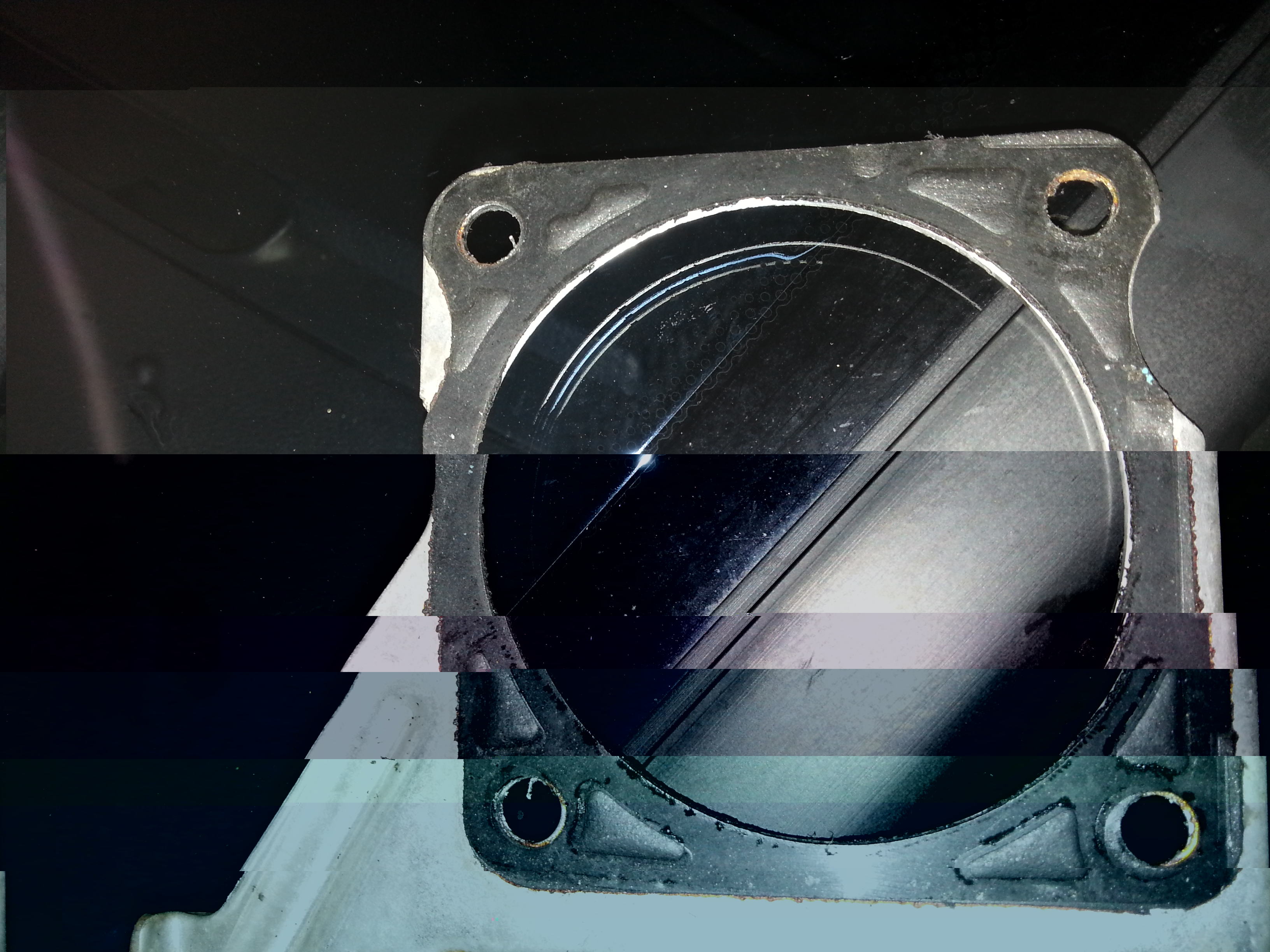

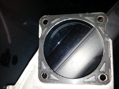

je ne sais pas si ce petit manque de joint peut causer cela

Rien de vraiment anormal sur le joint qui ferait prise d'air...
Pour localiser une prise d'air il faut prendre du nettoyant frein et lorsque le moteur est au ralenti , il faut vaporiser le produit doucement vers tous les points du collecteur et le régime varie si prise d'air...
