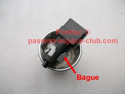

Justement comment se démonte-t-il ce satané bouton ? Il y a un clips quelque part ?
Je ne vois rien qui le maintiens. Je n'arrive pas à le bouger du tout et j'ai peur de le casser en démontant
Faut le secouer pour qu'il sorte ( méthode bourrin )... mais pas trop car il casse comme du verre ( plastique vieilli avec le temps )
Ou sinon l'autre solution => tourner la bague de retenue => il y a un repère pour sortir le clip

Je cherchais compliqué pour ne rien casser, en fait c'est juste monté "à force" avec des crans plastiques, pas de clips sur le miens
Si si !... il y a bien des clips... ils sont sur la bague qui entoure le capteur afin de le retenir dans son logement ( regarde de plus prés )

Et bien j'ai regardé et même avec une glace pour être certain pour regarder derrière, sur le miens il n'y en a rien.
C'est juste enfoncé à force, la circonférence du contacteur est crantée et la pièce réceptrice aussi, ce qui l'empêche de monter ou descendre.
Ai je un modèle particulier, un collector ? Ou manque-t-il un clip ? Je suis partisan de la seconde hypothèse. Je vais regarder ça de plus près en comparant avec un autre Espace
Tous l'ont cette bague... encore jamais vu une auto sans çà...
