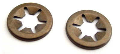

Autre solution : se passer des agrafes et insérer des rondelles métalliques STAR LOCK sur les tiges (à faire par l'intérieur et démontage ou vol impossible ensuite) :
star lock.jpg (62.4 Kio) Vu 1410 fois
