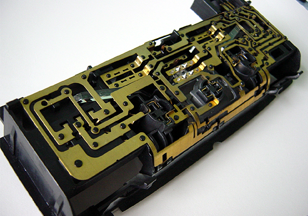

Si tu ne veux pas te compliquer la vie en bricolant, je te conseille de remplacer ta console de pavillon. On en trouve facilement sur le net et auprès de vendeurs de pièces détachées (comme par exemple chez NPA50 en cherchant "plafonnier").
Cependant, si tu es capable de bricoler un peu, il est possible de refixer les lamelles métalliques (laiton) en chauffant les points de jonction avec la structure plastique à l'aide d'un fer à souder. Quand la jonction commence à fondre, il faut appuyer aussitôt à l'aide d'une tige métallique afin que l'assemblage refroidisse et tienne en place (le but étant de noyer le métal dans le plastique).
Voici par exemple le plafonnier d'un Espace 4 où l'on voit les contacts métalliques avec les plots de jonction :

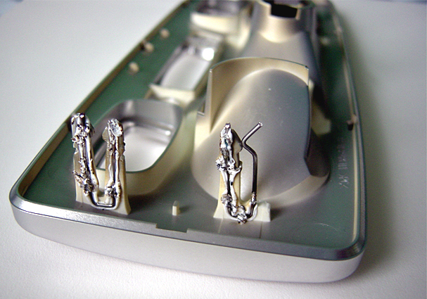

Je suis tout à fait opposé à la colle, j'ai d'autres méthodes beaucoup plus fiables et durables dans le temps.
Comme par exemple : pour réparer les fines pattes de maintien d'un plafonnier d'Espace 4 (qui cassent à chaque démontage), j'ai chauffé et noyé des agrafes en corde à piano (sur mesure, pliées avec une pince plate). L'agrafe est ensuite chauffée pour être noyée dans le plastique. Au final, le résultat est souple, incassable, durable. C'est laid mais ça durera dans le temps et m'a évité de dépenser 90 Euros dans un nouveau plafonnier et tout ça, sans utiliser de colle.
Comme par exemple : pour réparer les fines pattes de maintien d'un plafonnier d'Espace 4 (qui cassent à chaque démontage), j'ai chauffé et noyé des agrafes en corde à piano (sur mesure, pliées avec une pince plate). L'agrafe est ensuite chauffée pour être noyée dans le plastique. Au final, le résultat est souple, incassable, durable. C'est laid mais ça durera dans le temps et m'a évité de dépenser 90 Euros dans un nouveau plafonnier.

Dans ce cas, le principe est le même et au contraire plus simple car il me semble que les contacts en métal ne sont pas sertis dans la structure (mais juste bloqués dans des encoches). Il suffit alors de les retirer et de frotter (avec un papier de verre très fin du genre 1000) les points de contact.
En 30 minutes, tu auras tout fait sans qu'il ne te coûte rien.
Sinon, en cas de grande complication, on trouve ces modèles en vente sur eBay ou Le Bon coin des fois pour 5 Euros.
Si tes plafonniers ont tendance à s'enfoncer lorsque tu les manipules, cela vient du fait que certains ergots de maintien sont déformés (ou cassés). Je te conseille de les démonter pour trouver le problème. Un ergot de maintien déformé retrouvera sa forme initiale en étant légèrement chauffé (quelques secondes à l'aide d'un briquet sur les deux faces puis le tirer vers l'extérieur).
Sur l'Espace 3, les mauvais contacts de ces éclaireurs viennent du fait que de l'air (et donc de poussières) passe derrière. Il est fréquent de trouver ces éclaireurs salis de l'intérieur (un bon lavage s'impose avec du liquide vaisselle puis regraissage des parties en frottement comme l'anneau métallique de contact).
