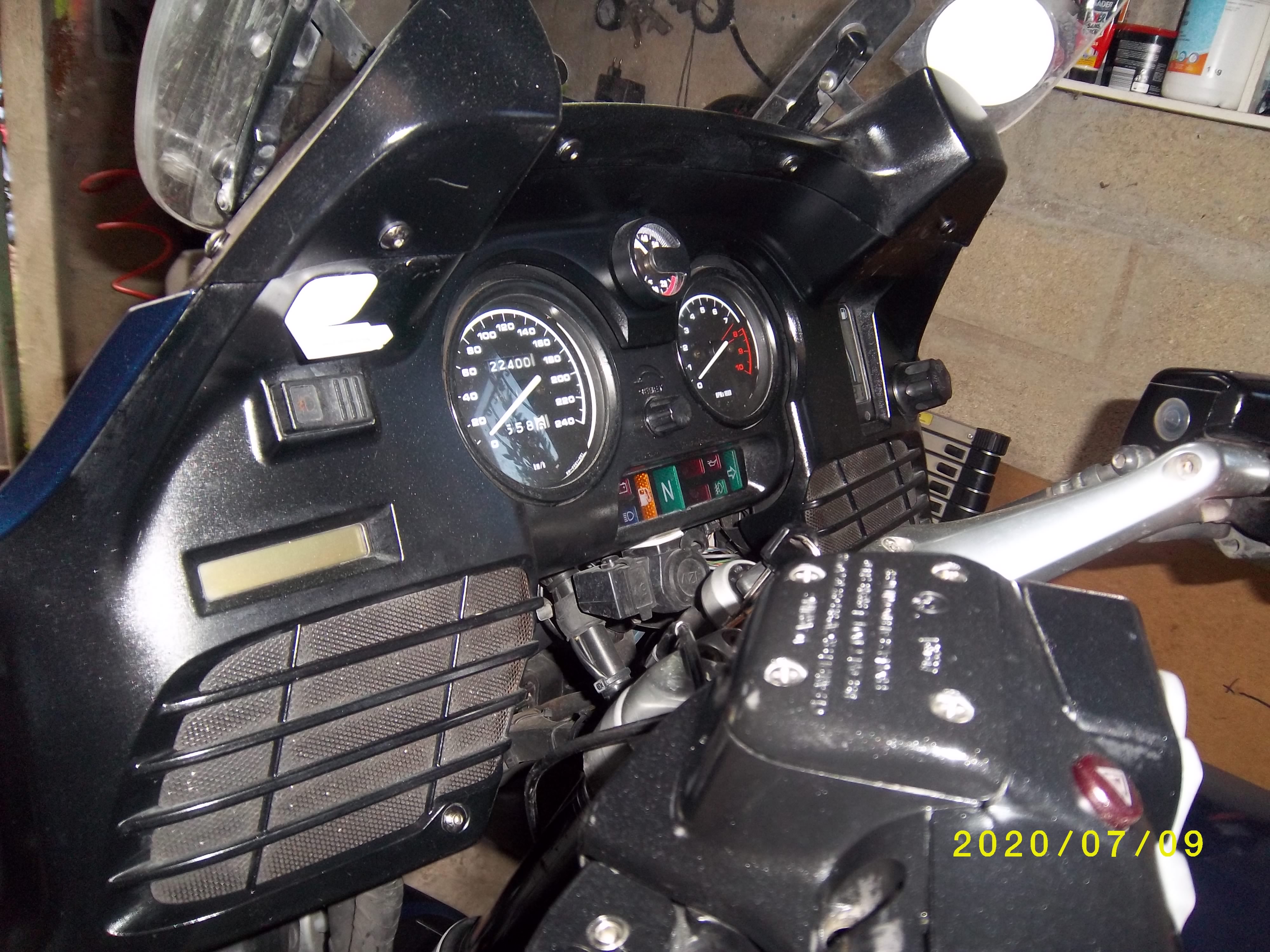

Voilà, ABS retiré, et les premiers kilomètres effectués sereinement !

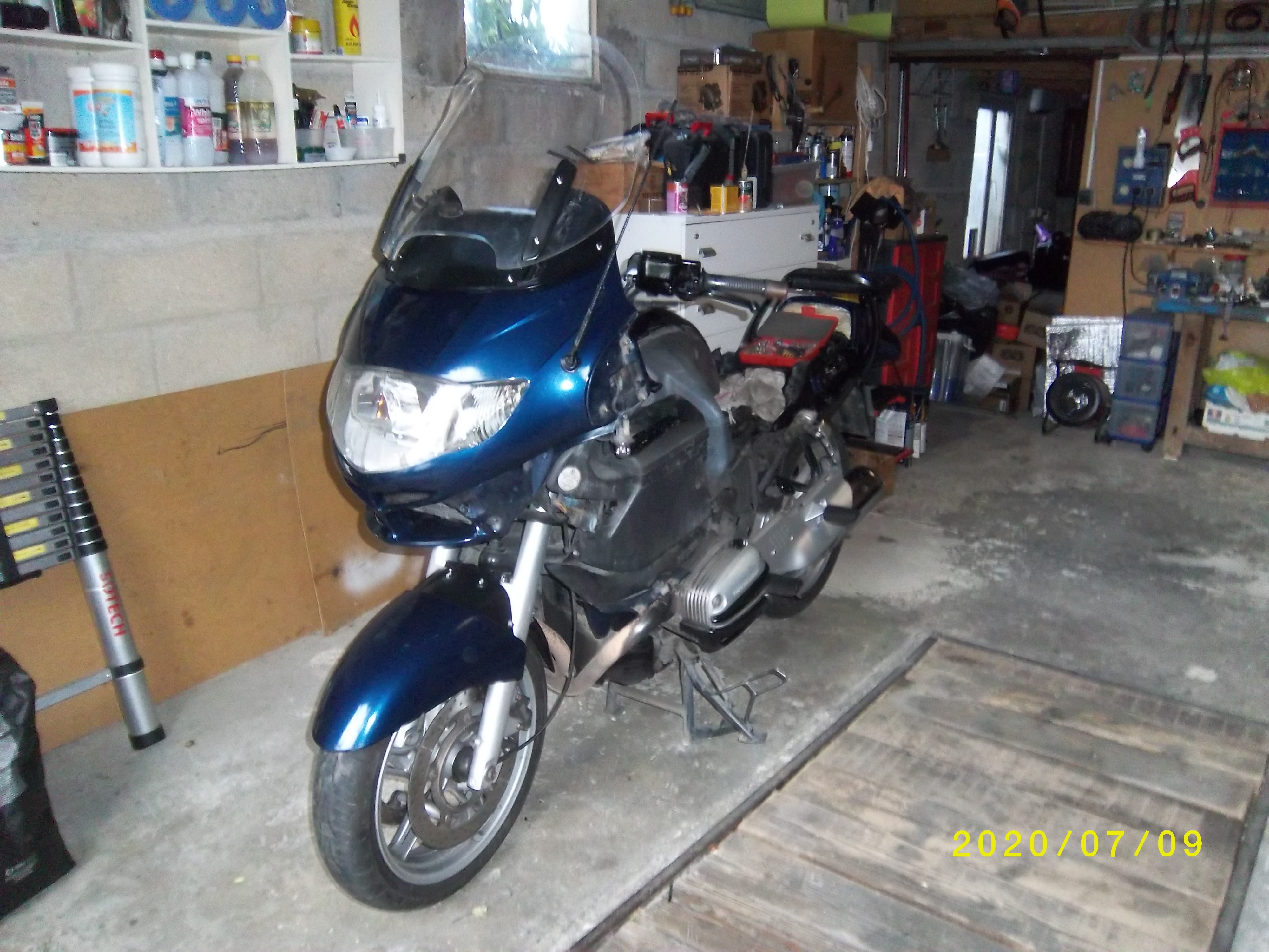

En tous cas, sur la route, un vrai Pullmann ! On ne sent rien, grâce à la bulle réglable (j'ai remplacé celle d'origine par une GIVI plus enveloppante), je roule visière ouverte, même par temps de pluie, je ne sens rien du tout !!
En tous cas, aujourd'hui, 122 000 km, révision générale qui lui aura fait le plus grand bien (huile moteur/boite/pont, bougies, filtre à air)

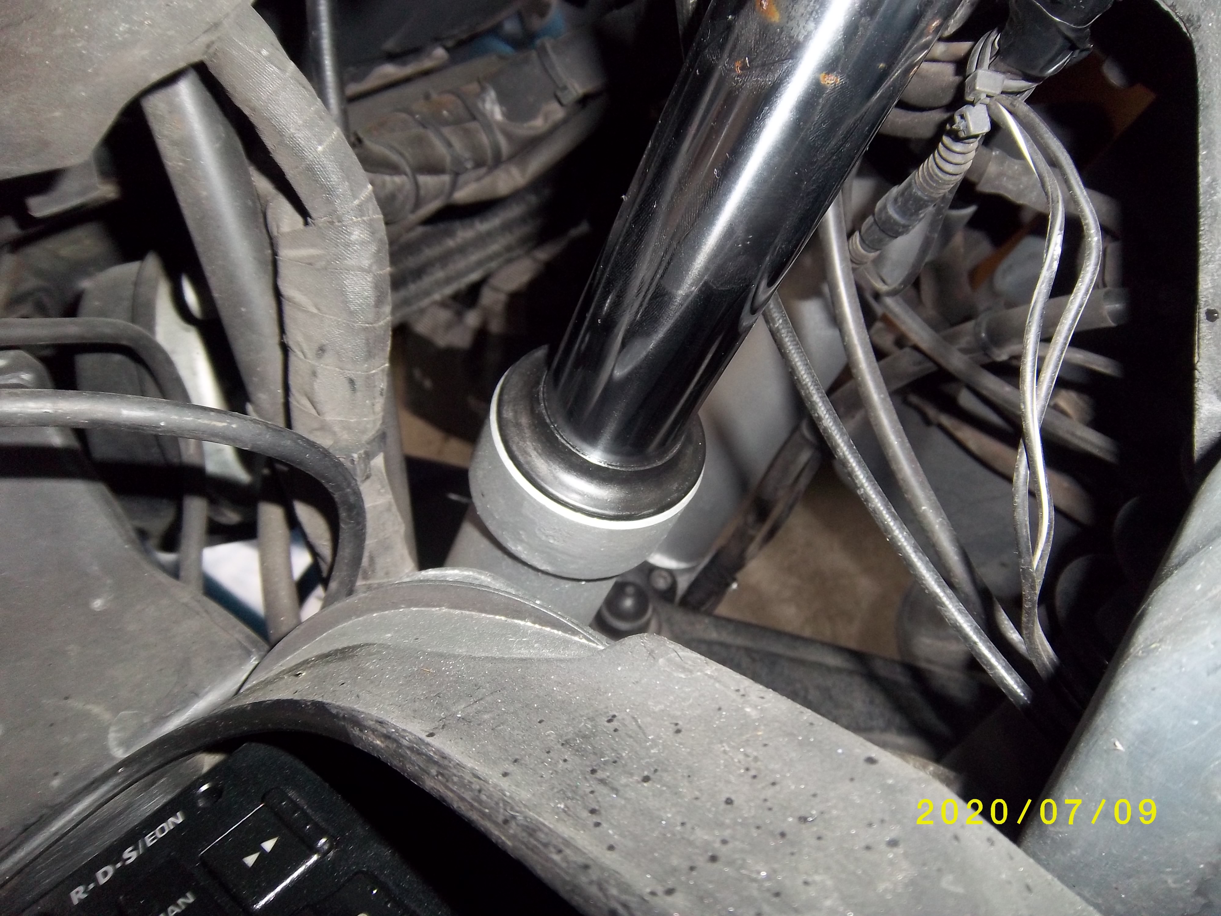

Dans le même temps, changement des joints spi de fourche, je me suis rendu compte la semaine dernière que l'un des 2 fuyait (en même temps, j'ai fait ceux du Derbi, assez fatigués aussi !), et peinture de la fourche et des supports cale-pieds latéraux.

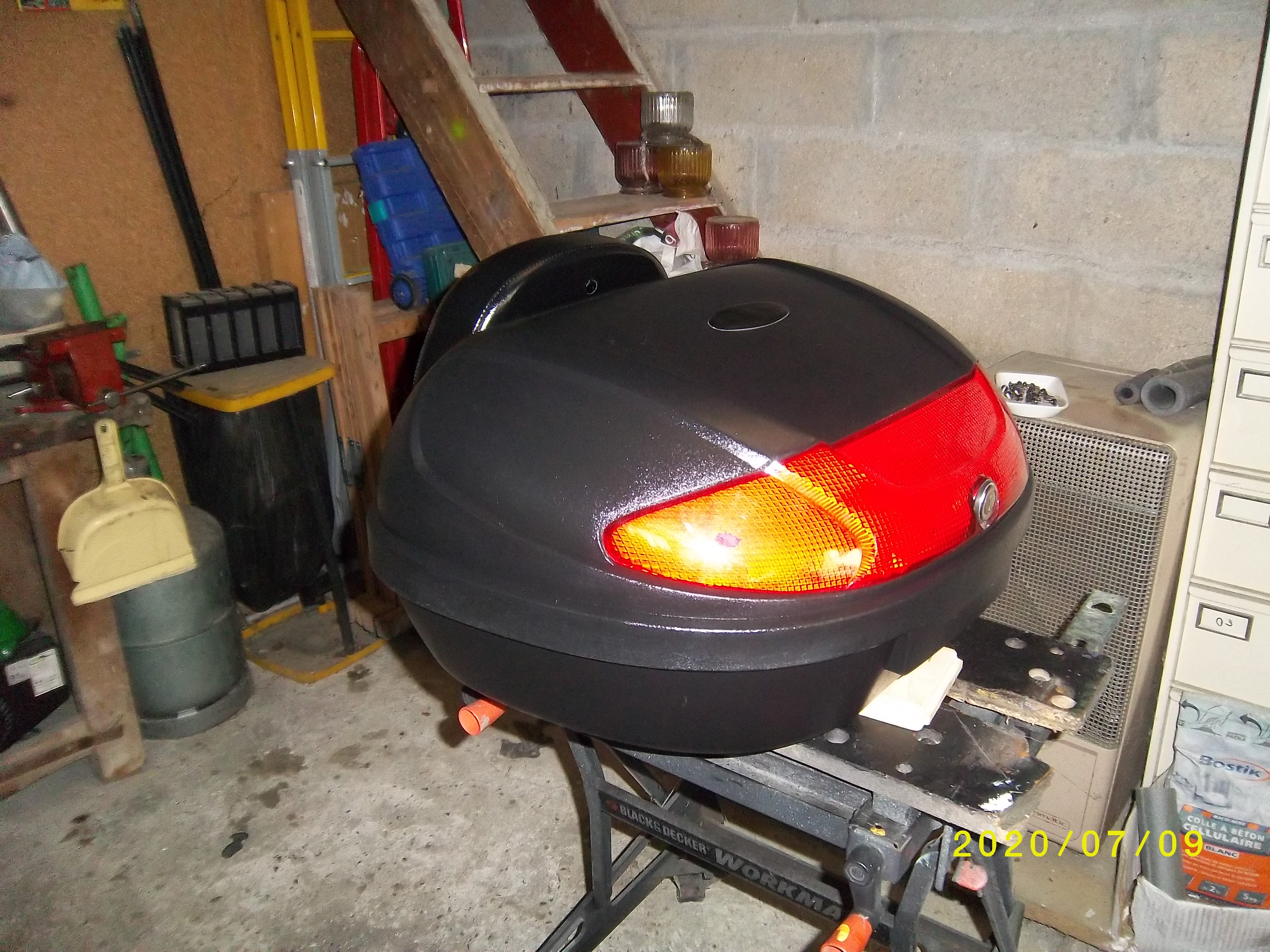

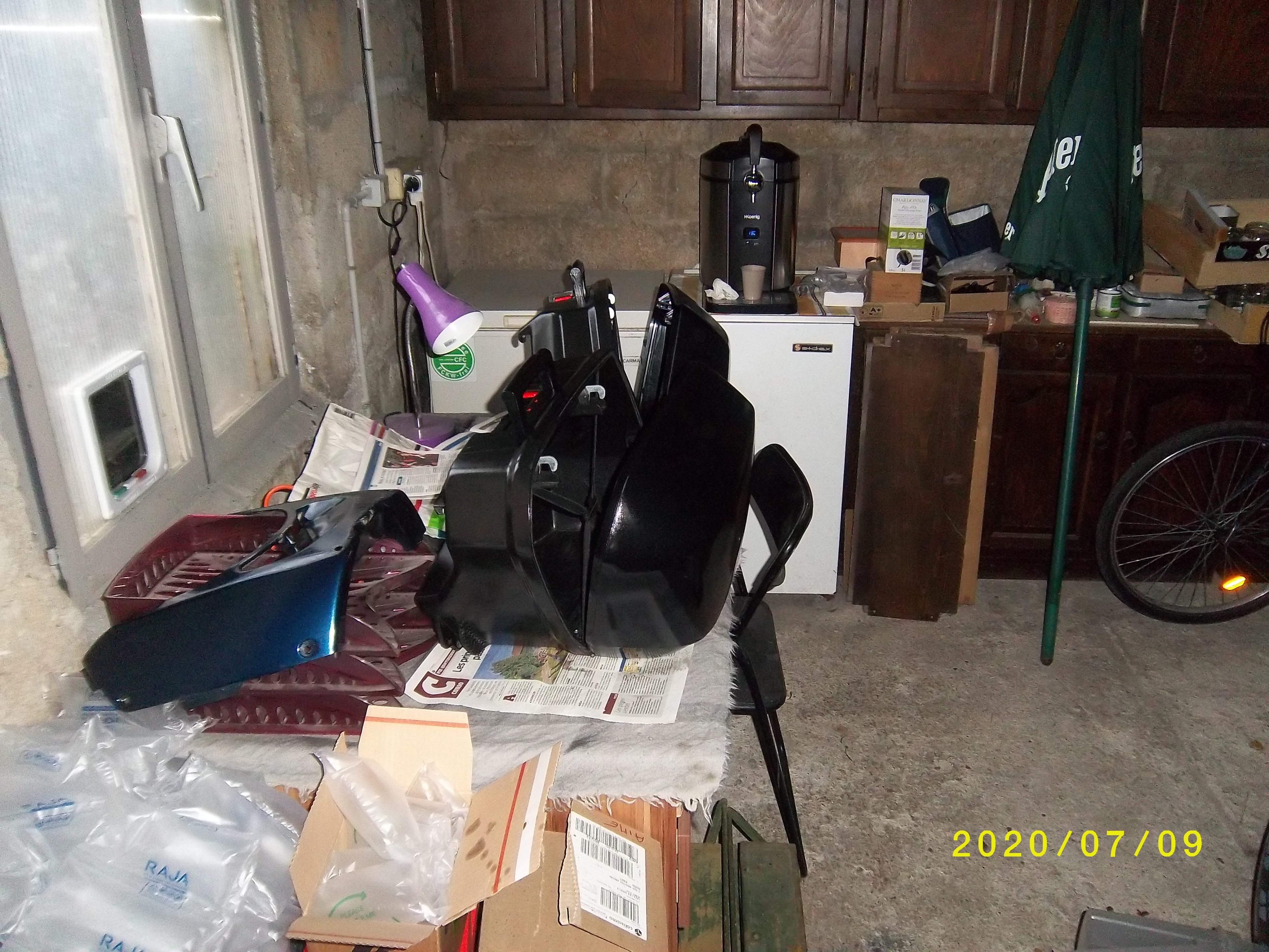

Et là, coup de Polytrol sur tous les plastiques, ça lui refait une nouvelle jeunesse.
Demain, on traite les carénages latéraux, et on ira se féliciter au fond de la pièce (La fameuse pièce du fond, chère à tant d'entre nous )!!!! :lol: :lol: :lol:
