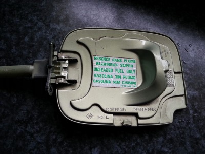

Chers amis,
Je profite de l'immobilisation de l'Espace III pour engager les travaux les plus urgents ...
Il y en a un aspect esthétique qui m'énerve depuis des années, c'est la trappe à gazoil :
Trappe à carburant, couleur gris métalisé
Un garagiste (indépendant) m'indique que je dois changer toute l'aile et que la trappe à carburant s'y trouve intégrée.
Par ailleurs, j'ai cherché sur eBay et différents sites une trappe neuve ou d'occasion, sans succès.
On trouve des trappes à carburant d'occasion pour des tas de voitures, mais pas l'Espace III diesel.
Dois-je faire appel à Renault et est-ce bien une pièce standard ?
Est-ce bien cette pièce vue sur LBC:
http://www.leboncoin.fr/equipement_auto ... tm?ca=19_s
La trappe se vérouille-t-elle automatiquement une fois réinstallée ?
Vos avis ?
Amicalement,
Kellogs

Re: Changement trappe à carburant Espace III diesel
La trappe se démonte (les 2 vis torx) sans problème, tu peux essayer, tu ne risque plus rien :)
L'annonce du bon coin montre une trappe démontée (et qui devrait monter sans problème sur ta voiture).

Cool, j'achète. Je me demande bien pourquoi le garagiste m'a proposé d'acheter l'aile complète :cry:

ATTENTION !!!!!!!!!!!!!!!
2 montages différents, selon les millésimes !!!!
Cela se passe au niveau du système de verrouillage de la trappe :!:
Et d’après la photo de ta trappe et celles de l'annonce :arrow: pas compatible :!:
Dommage... annonce désactivée c'est que la vente est déjà faite... trop tard !
Ne JAMAIS se précipiter sur la 1ere pièce venue ( la plupart des vendeurs de pièces s'y connaissent que dal ) :!: :!:

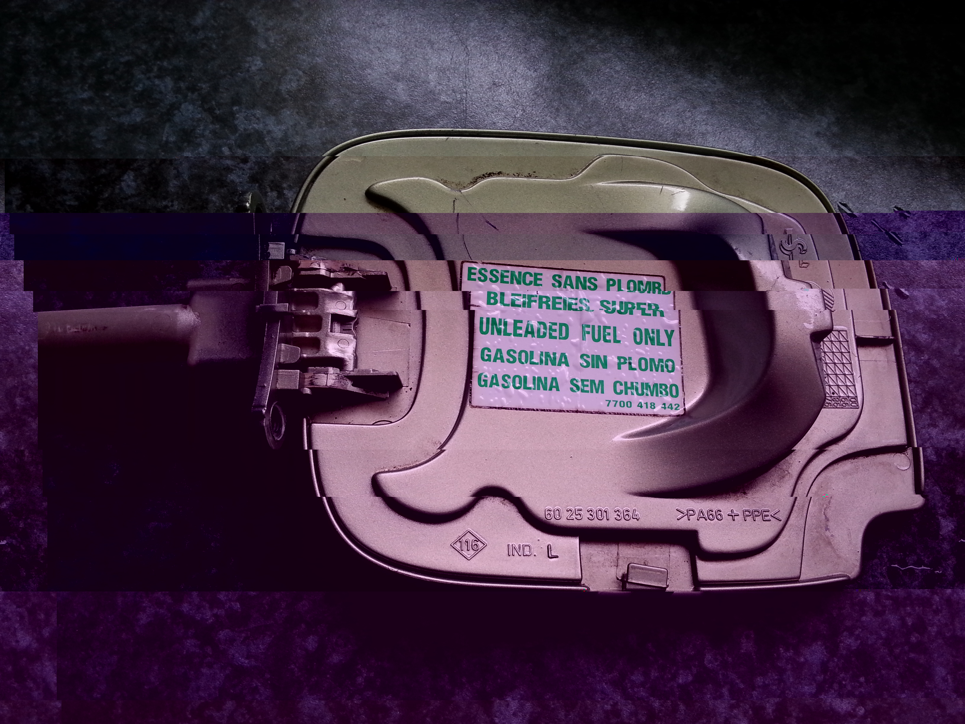

j'ai celle-ci en stock de la meme couleur que ton espace je pense ( mais vois deja avec NPA50 en premier )
Salut Alain
Celle que tu propose au dessus n'est pas le bon modèle... :wink:

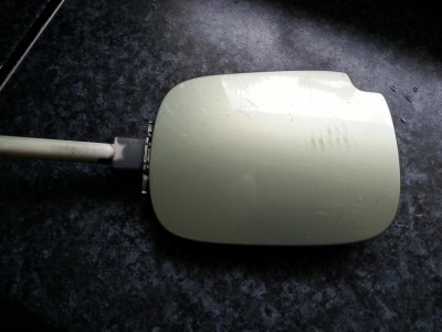

ah ben je dois encore avoir celle du 16 v qui a ete demonté ....................mais ce ne sera pas la meme couleur , il etait vert scarabée !!! je vais jeter un
oeil a ça cette semaine :!: :!:
Edit : c'est dingue ça ...............j'avais jamais fait gaffe a la difference des trappes : en vert celle du 16v de 1999 que j'ai demonté
en gris clair celle de mon 16v de 2002
je me coucherais moins C... ce soir :lol: :lol: :lol: :lol: :lol:
Merci m'sieur Pontiac :wink: :wink: :wink: :wink:
Bah vi... bien pour çà que je disais que celle de ton 16V ( l'actuel donc, pas celui démonté ) irait dessus... :wink:
C'est vrai que c'est le truc dont personne ne fait gaffe... mais c'est portant énorme :!: :lol:
