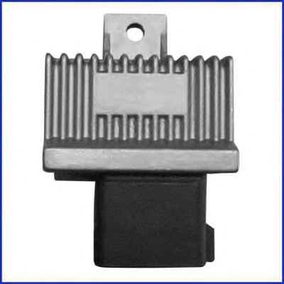

si je me trompe pas le boitier de préchauffage ressemble à sa:
boitier préchauffage.png (74.14 Kio) Vu 11399 fois
si c'est bien celui là la réf est: 96 40 469 680 pour le prix faut compté dans les 70 euros neuf
cette réf est monté sur pas mal de véhicules: Peugeot, ciroën, opel, Renault.....
En ce qui concerne le démontage (qui reste assez simple) je t'envoi en message privée ce que j'ai à ce sujet
j'espère que sa t'aidera....
