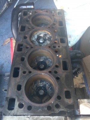

Je voudrais avoir votre avis sur ce bas moteur
La position des pistons me parait bizarre et la rouille sur les chemises ?

vu la position des pistons à mon avis il n'y a pas de vilebrequin sur le bas moteur ou les chapeaux de bielles sont démontée
pour le peut de rouille qu'il y a un démontage et toilage suffisent

ben, vu l'état et ce qui est dit au-dessus, démonte tout, nettoie, mets des nouveaux coussinets et tant qu'à faire, segments
+1 pour chapeaux de bielles démontés et/ou absence de vilebrequin.
en tout cas, je ne remonte absolument pas dans cet état :idea:

La personne qui vend ce bas moteur ma certifier qu'il était en état de marche, je lui ai fait la remarque du piston.
Ont a essayer de faire tourner mais les piston sont coller.
je le sens pas :/

A la benne !!! :x :x
Re: Avis sur bas moteur
Si collé, benne directe comme le dit Eaime ...

vu la position des pistons et que rien n'est démonter sa sent la bielle HS sa
