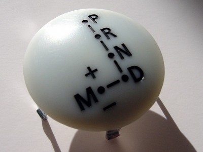

le sujet qui suit est une opération de malade que certainement peu d'entre-vous réaliserons mais j'ai décidé de la faire et de vous en faire profiter.
Le chrome velours de ma pastille de levier de vitesse (automatique) se décollait jusqu'à devenir coupant à certains endroits. Renault propose le levier complet (en cuir) à un prix exorbitant, j'ai donc abandonné un tel achat. On trouve des pastilles de remplacement sur des sites comme eBay mais uniquement en version boîte manuelle. Enfin, le fabricant de la pièce (TREVES) n'a jamais répondu à mes demandes par mail ou courrier.
Etape 1 : supprimer le chrome par ponçage à l'aide d'un papier émeri grain 500 à l'eau (c'est très long mais ne procure aucune rayure).

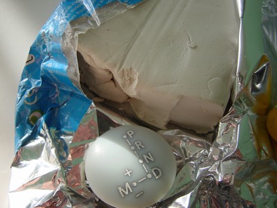

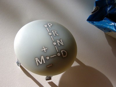

Etape 2 : Remplir les caractères en creux avec une pâte à modeler (durcissable à l'air) à l'aide d'une pointe de tournevis puis poncer l'excédant.

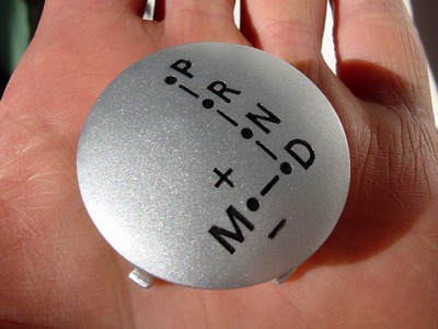

Etape 3 : Appliquer une peinture en bombe coloris gris métal (réf : TAMIYA TS76)

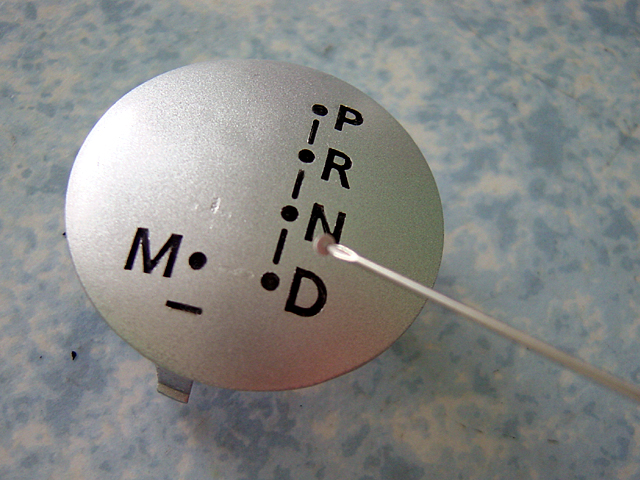

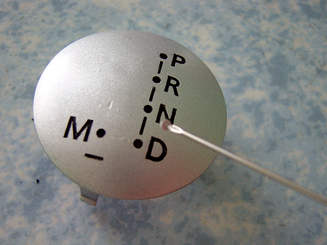

Etape 4 : retirer les différentes parties de pâte à modeler avec une aiguille par exemple
Etape 5 : contempler le résultat :
Il faut juste un peu de temps, de la précision (et ne pas avoir 250 euros à mettre dans un nouveau levier).

Non, surtout pas ! C'est ce que j'ai fait avec un beau verni brillant en bombe et la peinture métallisée s'est mise à coulerpub2n a écrit :Salut
Très beau boulot
Un petit coup de vernis pour pérenniser ce beau travail ?
J'ai tout recommencé hier (ponçage puis tout le reste) suivi par 3 couches de peinture métal. Le résultat est encore mieux aujourd'hui. Remontage dans le véhicule et fin du chantier (j'avais ce problème depuis 3 ans qui me désolait, aujourd'hui, je vais mieux).
Il faut reconnaître que c'est un travail de malade
Cela ne remplace pas le beau chrome velours d'origine mais je me suis débrouillé tout seul pour pas cher.
