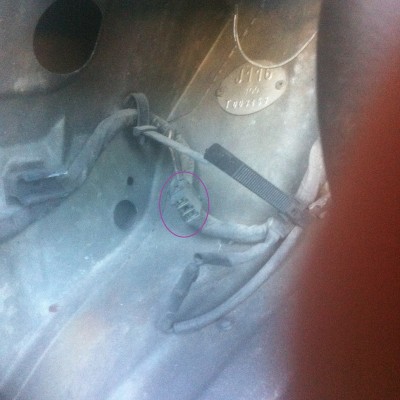

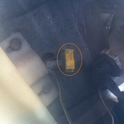

Toujours dans la série "je découvre mon véhicule", trois prises sans connexions sortent d'un faisceau
mais les couleurs sont passées et je ne les vois pas sur les schémas de la RTA.
Située coté droit(sens de la marche), au fond de la partie moteur, après l'emplacement de la manivelle.
Située coté gauche, entre le bocal de lave-glace et le phare, peut-être pour une pompe lave-phare mais ou est l'aboutissant ?
Située à l'opposée de la première fiche (photo 1) coté gauche au dessus du bidon lave-glace, à droite du module d'allumage.

Re: A quoi servent ces prises ?
normalement, c'est prévu pour les répétiteurs latéraux (en Belgique par exemple)
si tu testes avec un tournevis électrique
tu devrais pouvoir confirmer
pour la jaune, je ne vois pas, mais la pompe lave phare est une piste
voir si du jus arrive lorsqu'on met les lave-vitres en marche

Bonjour.
Je déteste les gens qui ne finissent pas leurs sujets
Comme d'habitude,Orval avait vu juste, les deux connecteurs noirs sont les répétiteurs et la jaune est l'alimentation des laves-phares.
