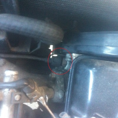

Re: Voyant de chauffe
a propos des sondes, il y en a 2 aux environs immediat de la pompe a eau sur le J8S...
celle qui est sous la pompe et celle qui est sous le calorstat
il me semble bien que c'est celle sous la pompe qui donne l'indication a l'aiguille et que celle sous le calorstat donne le voyant d'alerte de surchauffe
pour les trouver, c'est assez simple, il suffit de suivre le cablage simple qui passe devant le carter de distribution dans une gorge en metal...
si ça peut aider...
Dan
si ça peut aider...
Dan
