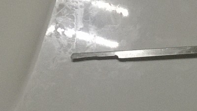

Étant amateur de récupération, je ne jette pas mes anciens balais tels quels à la poubelle.
Je fais main basse sur les baguettes métalliques qui sont dedans et ce pour 2 raisons:
1-celà fait d'excellent passe-fil, et suivant la longueur si trop court, on le rallonge avec un second et du scotch.
2-on peut arriver à fabriquer un petit outil bien sympa pour les connecteurs électriques automobiles.
J’essaie de vous donner au mieux la forme:
Forme obtenue grâce à un coup de tenaille, et une petite lime.
