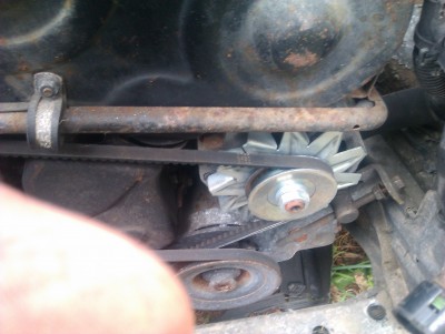

j'ai des corrections à apporter sur mon post:
Premièrement, ce n'est pas la courroie de direction assistée qui a cassé, mais celle de l'alternateur! Y a-t-il moyen de modifier le titre du post?
Deuxièmement, pour les deux fils arrachés, il y bien un orange, mais l'autre est Noir/Blanc. (noir avec un liseret blanc dans la longueur)
Voici une photo, pas facile car l'endroit est exigu!
Ces fils sortent d'une petite gaine annelée en plastique.
Voilà, si quelqu'un sait où sont raccordés ces fils...
Merci d'avance

Ces deux fils ne sortent pas de la grosse gaine annelée qu'on voit , mais d'une autre gaine d'un diamètre plus petit ?
Sur le mien , la gaine est protégée par une protection en métal , fixée sur la protection de courroie de distribution.
Si cette petite gaine a été arrachée par la courroie d'alternateur, pour accéder , il va falloir démonter la calandre , le parechoc , les ventilateurs et écarter le radiateur.
Veux tu des photo sur la façon de démonter tout ça?
espace 2,1dt 1995 295 000 km

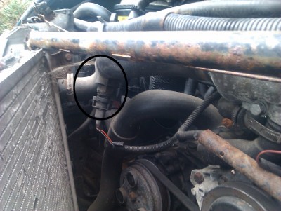

Ces deux fils sont probablement ceux qui vont à la sonde de température placée sur la partie inférieure de la durite d'eau que l'on voit sur la photo.

J'ai fait deux photo, sur le mien , il n'y a qu'un fil qui va à la sonde de t° dont tu parles
une autre vue de la gaine avec sa protection

Non, je parle du capteur de température dans la durite , en dessous, un peu à droite du doigt que l'on voit sur la photo

OK, en effet , ça doit être ça , dans ce cas , le connecteur peut s'atteindre en passant par au dessus

Oui, je pense que les deux fils viennent de là

Oui, ça ressemble exactement à cette photo, par contre sur mon véhicule, il n'y a pas de capteur de température sur la durite???
Alors, peut-être que je pourrais raccorder ces deux fils entre-eux, j'imagine que cela ferait tourner le ventilateur en permanence, mais pour un dépannage d'urgence ça pourrais suffire?
Qu'en pensez-vous?
