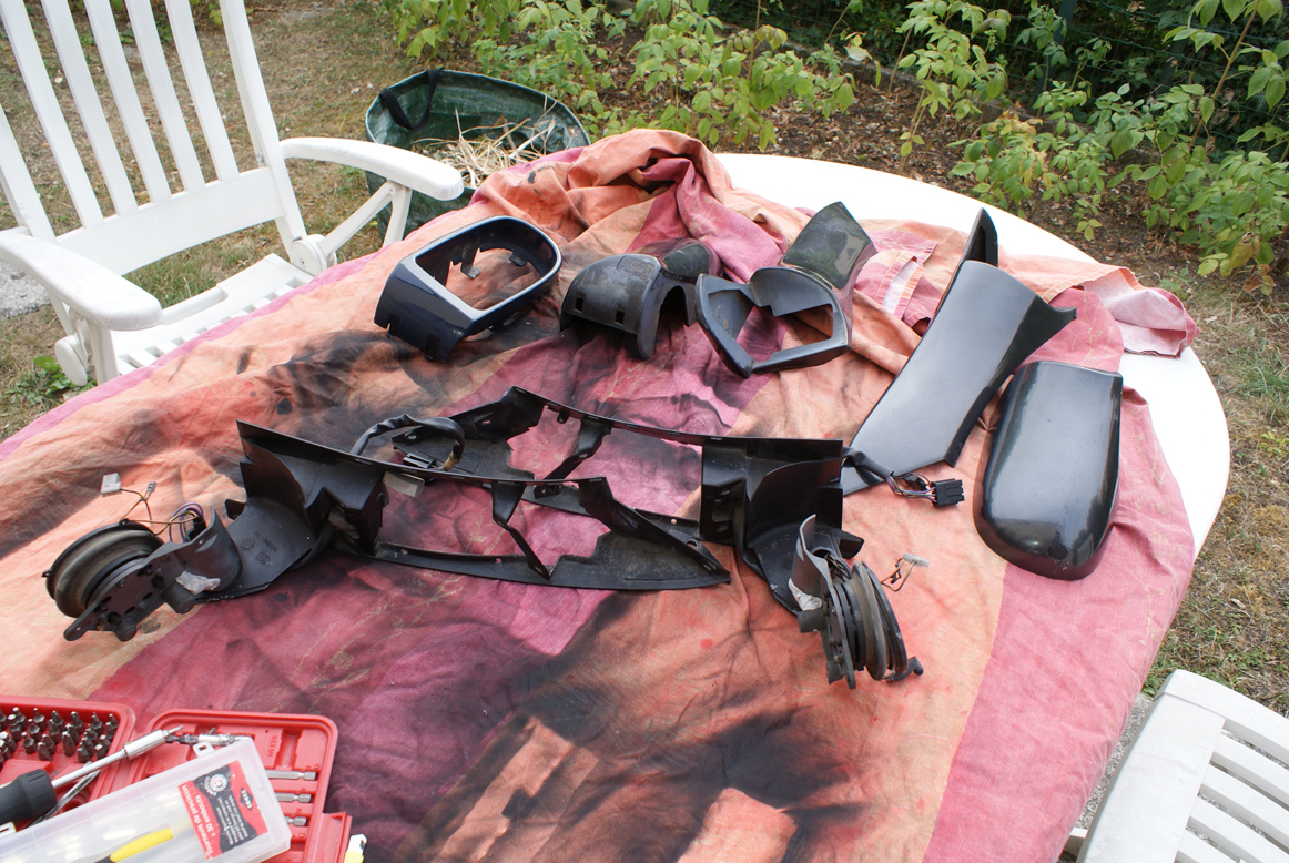

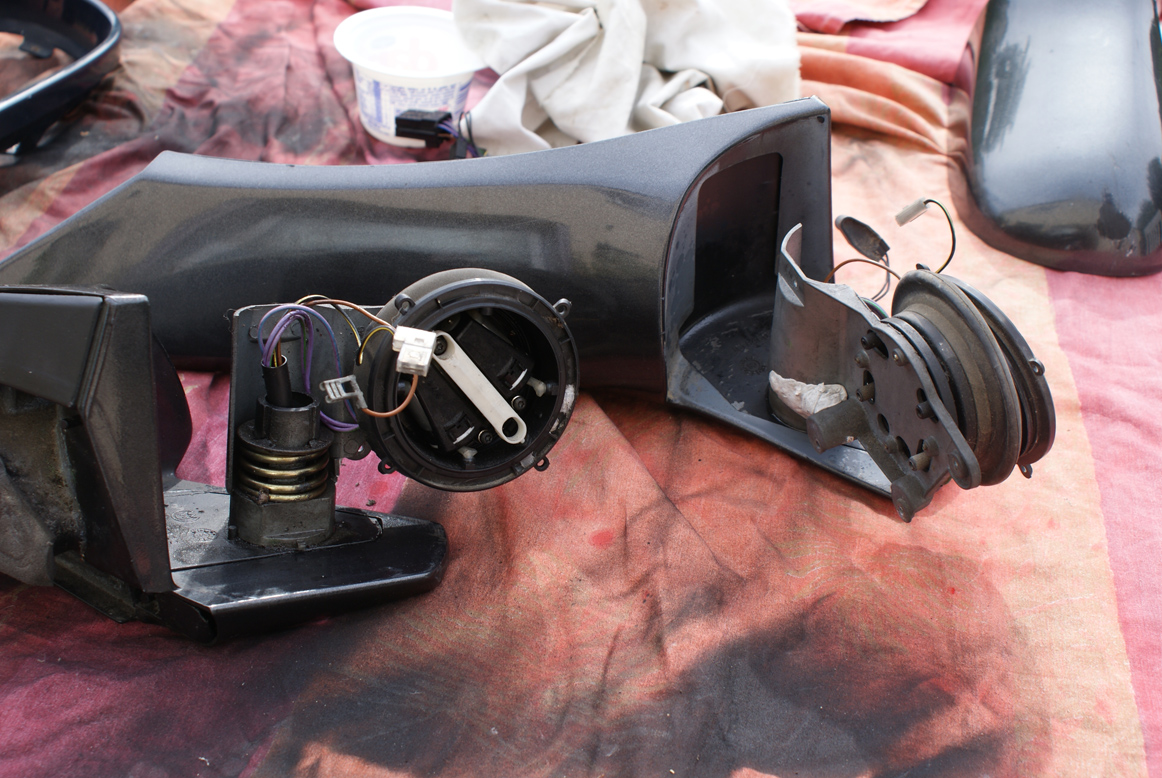

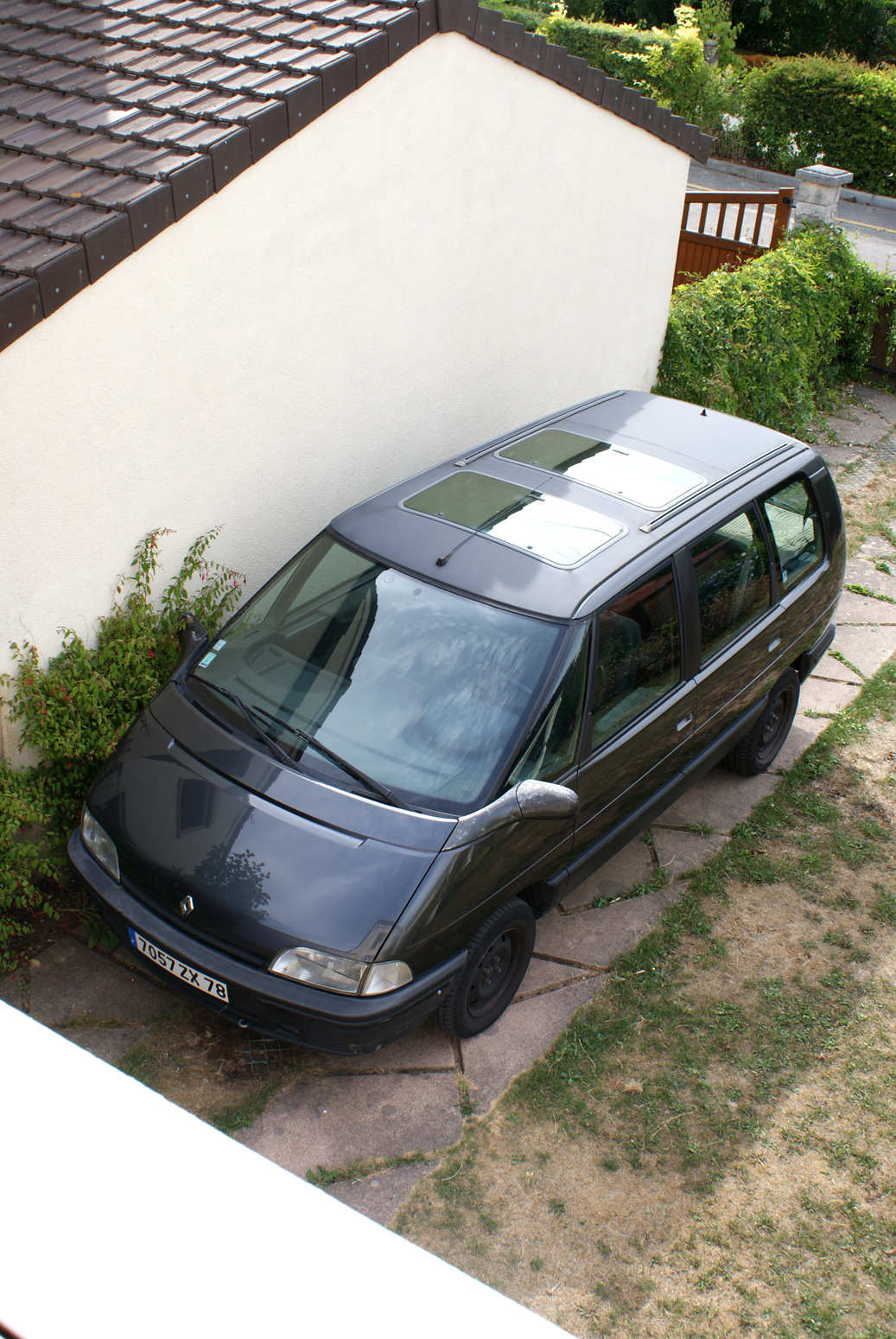

Les photos
voilà pour quoi je les change , c’est le seul endroit de la carrosserie qui est craquelé par le soleil
ici on voit en blanc la pâte qui renforce les embases de rotations (maintenant elle est dur comme du fer et a bien collé au support).
on revoit le renfort ici et c’est sous la partie grise qui contient le ressort qu’il faut graisser, une fois le rétro mis en position intermédiaire (ni rabattu, ni en place normale).
Cordialement
