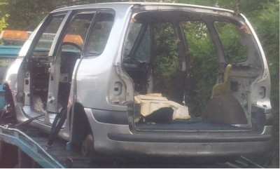

C'est bon,j'ai descendu le tableau de bord plus 2 ou 3 bricoles qui pourraient nous embêter :
Je l'ai mise sur un plateau, c'est plus simple à déplacer.
Bon ben Eric, c'est quand tu veux
