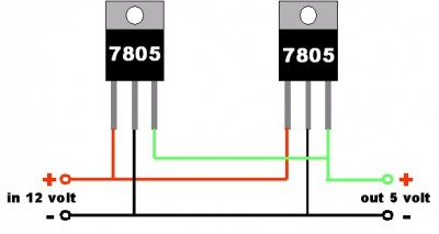

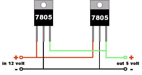

Pour le +5 volt, tu peux aussi utiliser un composant qui s'appelle 7805, il a 3 pattes.
1. Entrée +12 volts
2. Moins
3. Sortie +5 volts 1 Ampère
Le composant fait 1 cm2 d'où le gain de place, et si tu as besoin de plus de puissance tu en mets 2 en //.
Harry. A+

Je ne pense pas que le 7805 soit une bonne idée. Il va dissiper énormément vu que la différence de tension est quasiment dissipée en chaleur. Non, je vais prendre un convertisseur DC/DC qui est basé sur une alimentation à découpage, ça coûte quelques euros sur eBay et le rendement est bien meilleur.

gbetous a écrit :Je ne pense pas que le 7805 soit une bonne idée. Il va dissiper énormément vu que la différence de tension est quasiment dissipée en chaleur. Non, je vais prendre un convertisseur DC/DC qui est basé sur une alimentation à découpage, ça coûte quelques euros sur eBay et le rendement est bien meilleur.
Pour soudure et gaine thermo, pourquoi pas oui.
sa va chauffer a mort les 7805 si tu tir un peut dessus, surtout que tu est a pas 12v mais plutôt 13.5v dans une voiture
