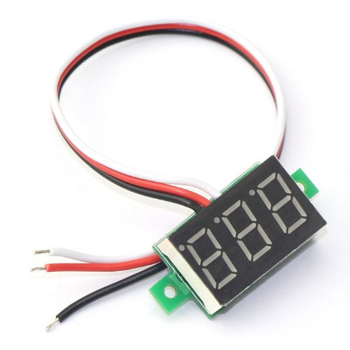

Je modifie ce bidule idiot pour lui souder un tensiomètre à affichage numérique afin d'avoir une lecture plus parlante
J'ouvre le bidule idiot...
Ah ces chinois : le câble rouge sur la masse, le câble noir sur le +, ça ne leur pose pas de pb, visiblement.
Bref. Ca donne ça :
C'est plus pratique pour surveiller les variations de tension.

amaury35 a écrit :
hyppolyte a écrit :Tu peux afficher la tension en roulant sur ton ecran gps :
réglages/système/4112 ok/test fonctions /véhicule
faut retirer 0.3/0.4v pour avoir la bonne tension d'un multimètre .
Merci pour l'astuce, je viens de tester chez moi car j'avais des doute et mon multi vient de me lacher lool.
Tension 13.1 moteur éteint
démarrage (à froid et feu allumer arf) 15,1
Ces deux mesure sont celle que l'écran indiquait.
Merci pour l'astuce, mais ou tu as appris cela ?
Et je suis preneur si tu en d'autres comme celle, là. 8)
