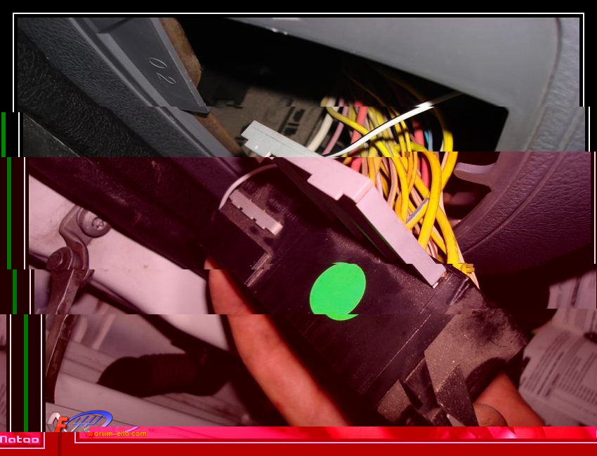

Hello les gens :)
'tit souci sur ma clio 2, le fusible 30A du lève-vitre côté conducteur sur ma clio ne tient plus dans son logement, en clair, je ne vois plus les petites lamelles metalliques qui permettent d'enclencher le fusible dans son logement. Du coup, le LV ne fonctionne plus !!!!
Quelqu'un aurait une soluce par zazard ?
merci :D

la platine fusible de la clio peut se sortir sous réserve de dévisser et retirer les vis torx.
Es-tu certain que tu place ton fusible au bon endroit ?

salut mathieu
j'ai devissé les torx mais j'ai cru que je ne pouvais pas sortir la platine à cause des fils !
J'ai du mou pour tirer ou pas des masses ?
Et pour l'emplacement, c'est le 30A repère 32 sur mon shéma :)

Une photo serait un gros plus.

bon, une fois sorti, ça ressemble à ça
[URL=http://www.casimages.com/i/1601230 ... .jpg[/img][/url]
je n'ai pas beaucoup de place pour bosser et j'ai peur de casser des fils en tirant :?

Je remets juste l'image avant qu'elle ne disparaisse :

ah oui, la taille....merci :)
