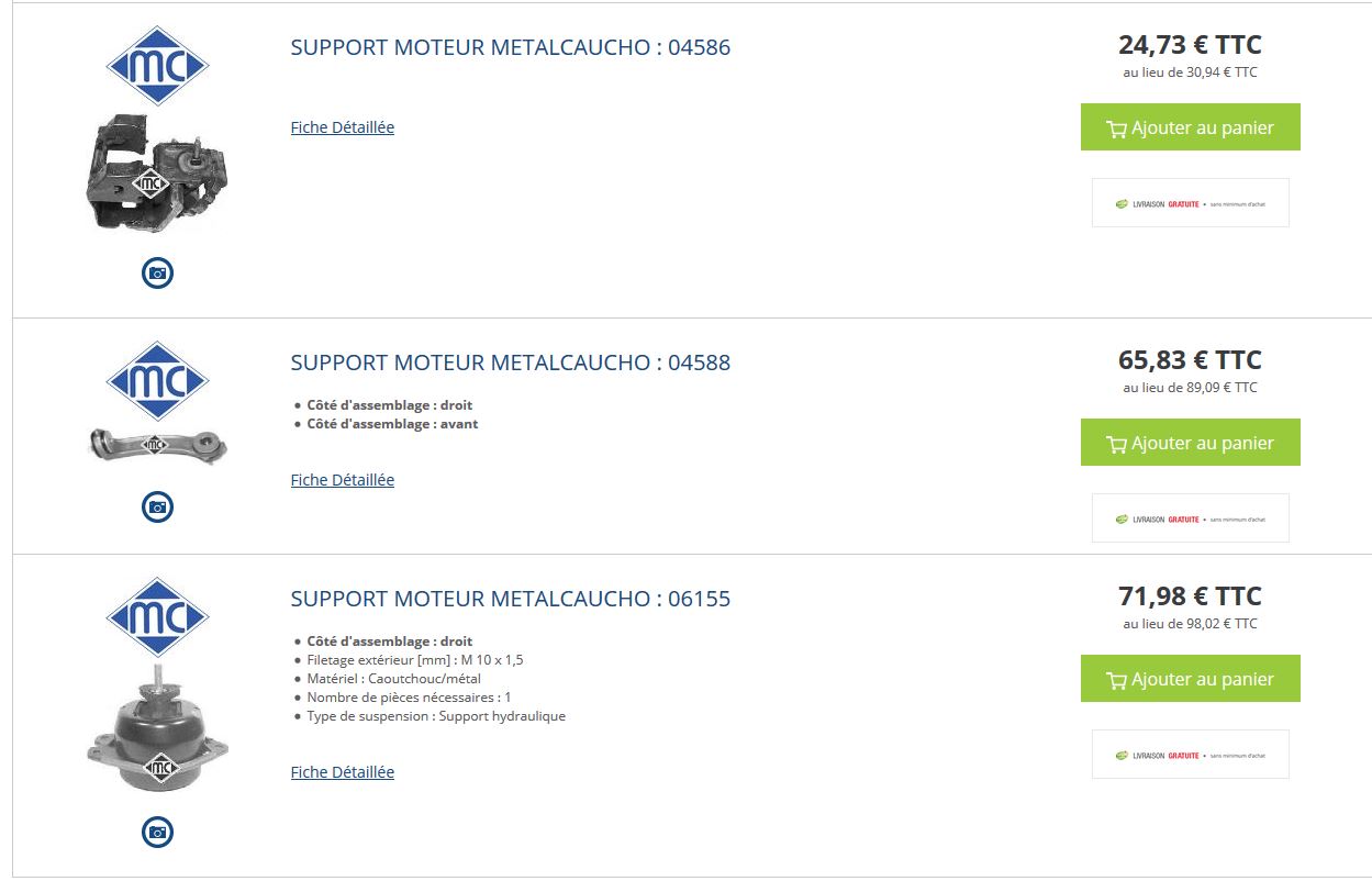

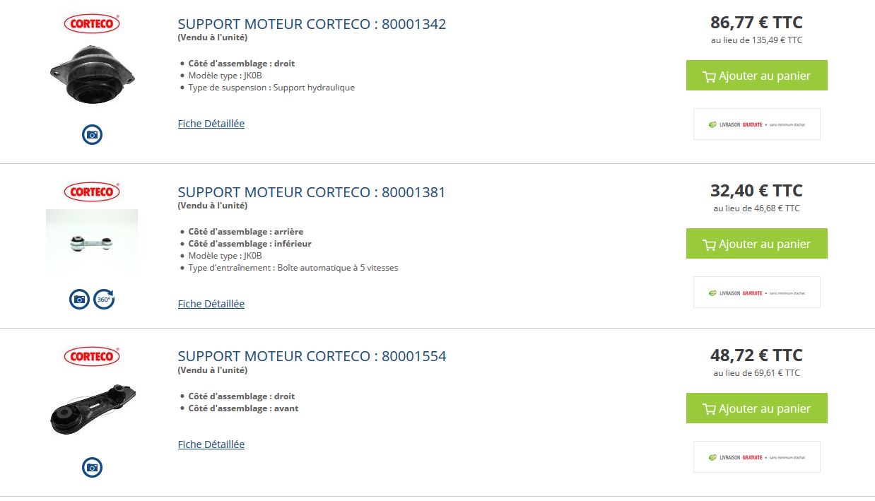

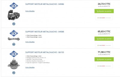

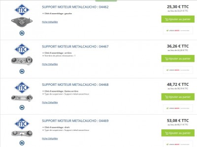

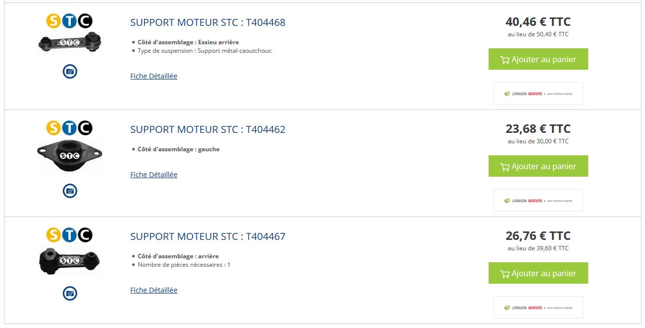

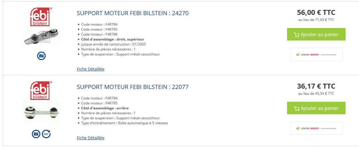

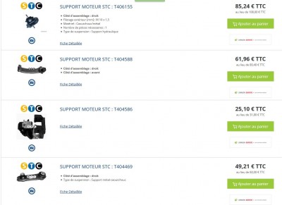

mais un truc que je ne comprends pas sur scaro; j'en voit au moins 3 ou 6, voire 7 différents ...
https://www.oscaro.com/support-moteur-r ... 628-277-gt
chez corteco : y'en a que 3
chez metalcaucho, j'en compte 7 !
chez bilstein : 6 ...
autre exemple, chez STC : 7 aussi
j'avoue y perdre mon latin ....

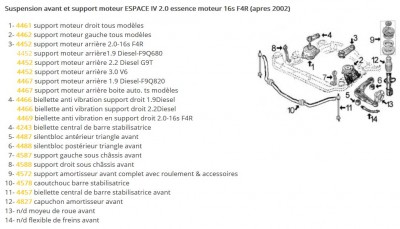

pour aller plus loin, je viens de trouver ça : (mais pas de distinction turbo / pas de turbo)
http://www.alpazo.fr/5012-suspension-av ... apres-2002

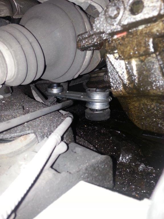

j'ai retrouvé sur les factures du précédent proprio (y'en avait pas beaucoup)
"bruit moteur : remplacement biellette reprise de couple"
ref : 8200371093
je crois comprendre que c'est la biellette inférieur "centrale" comme tu m'as dit plus haut.
cela a été fait il y a 3.000 km en septembre dernier chez renault.
on va faire comme si les travaux ont été bien fait et donc mettre ce support hors de cause.
il reste les 2 tampons D et G.

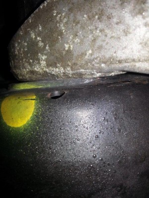

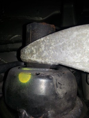

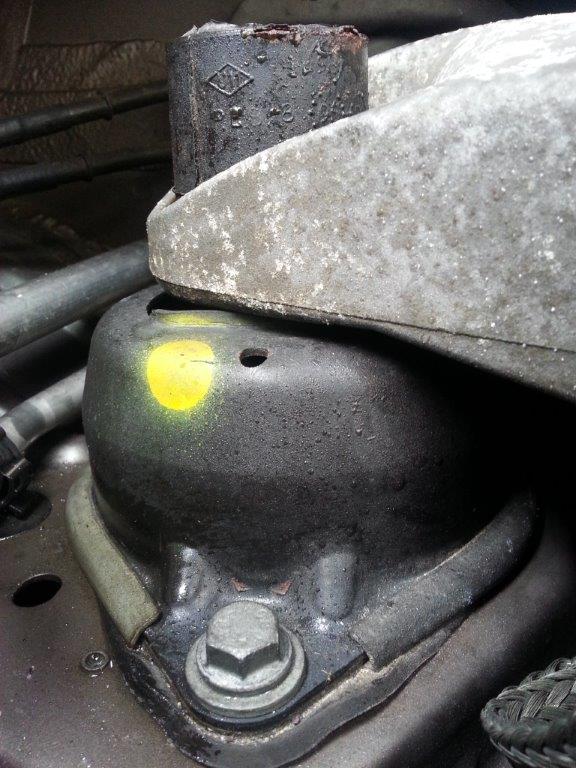

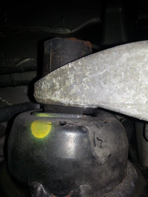

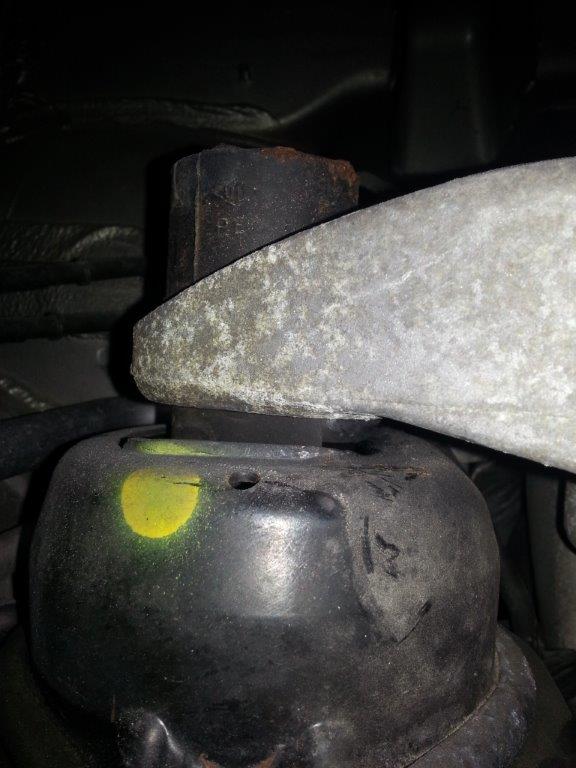

je pense avoir trouvé la source du cognement
le tampon moteur haut droite (au dessus de la distrib) semble bien affaissé. pas beaucoup de place libre entre les deux !
je verrais au démontage, s'il est vraiment mort je changerai, sinon, sans doute qu'une petite cale entre les pièces suffira à retrouver un écartement convenable entre elles.

A mon avis, vu ta photo le support moteur droit est complètement mort non?

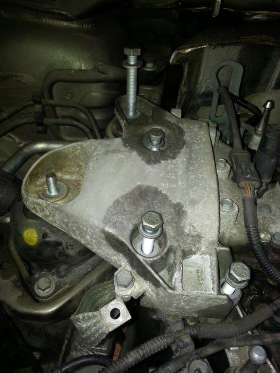

même pas eu besoin.

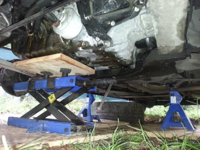

j'ai déposé le support incriminé pour regarder, on voit bien les traces de cognement : c'est lui le fautif !

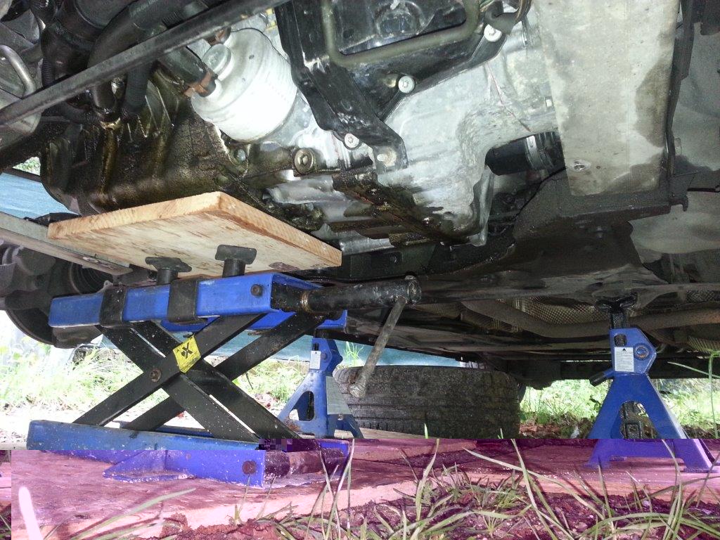

un lève moto-cross sous le moteur :
qqs tours pour soulager.. le tampon remonte illico de plusieurs cm

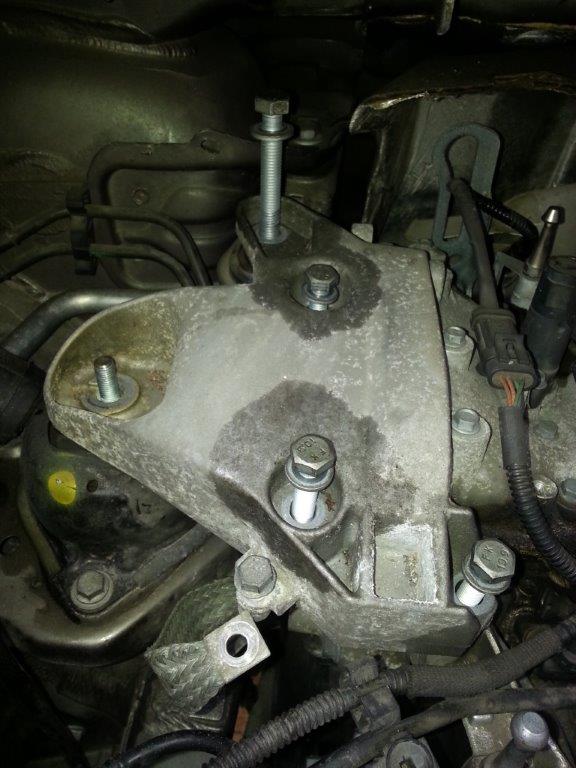

dépose du support

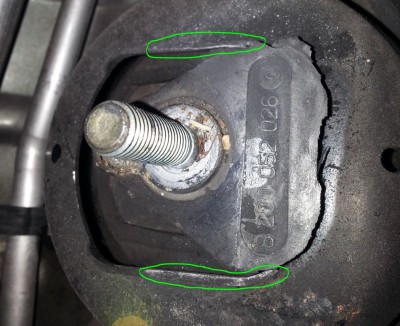

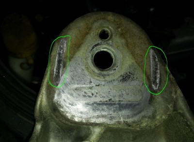

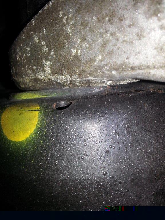

on voit bien les traces de cognement sous le support moteur
et idem sur le support d'amortisseur -donc la carrosserie- (ça a un nom ce truc... c'est quoi déjà ?)
bref, il est naze. à changer.
le support inférieur central a bien été changé : on le voit il est encore tout neuf
pas eu le temps d'aller me glisser en dessous inspecter l’échappement sur toute sa ligne. c'est trempé par terre en plus .. beurk.
mais si avec un tampon neuf y'a plus de bruit (ce que je pense), alors roule ma poule !
