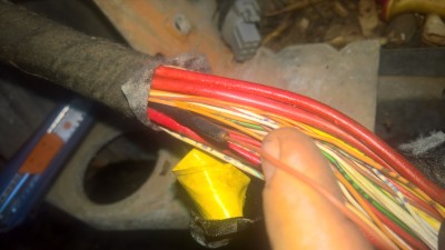

Message non lu par SAHRO »
Oui diode (numérotée 801 sur mon schémas) qui est scotchée dans le faisceau derierre le bocal de LDR.
Mais avant de faire une connerie j'ai mis un autre alternateur d'occase et plus de problème.
Merci pour votre aide!
Messages : 2051
Localisation : Toulon
Re: pb de charge avec l' aternateur neuf

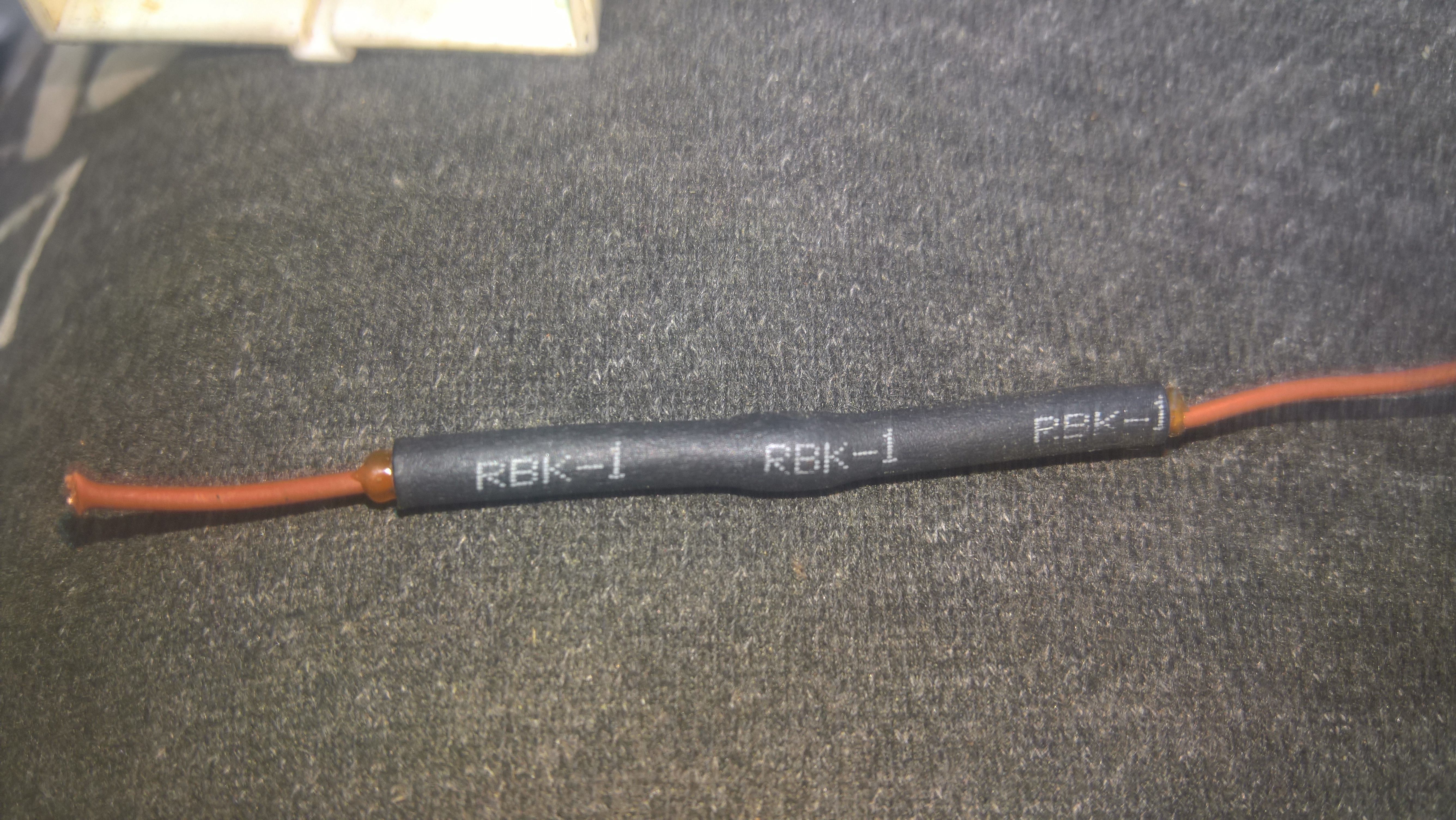

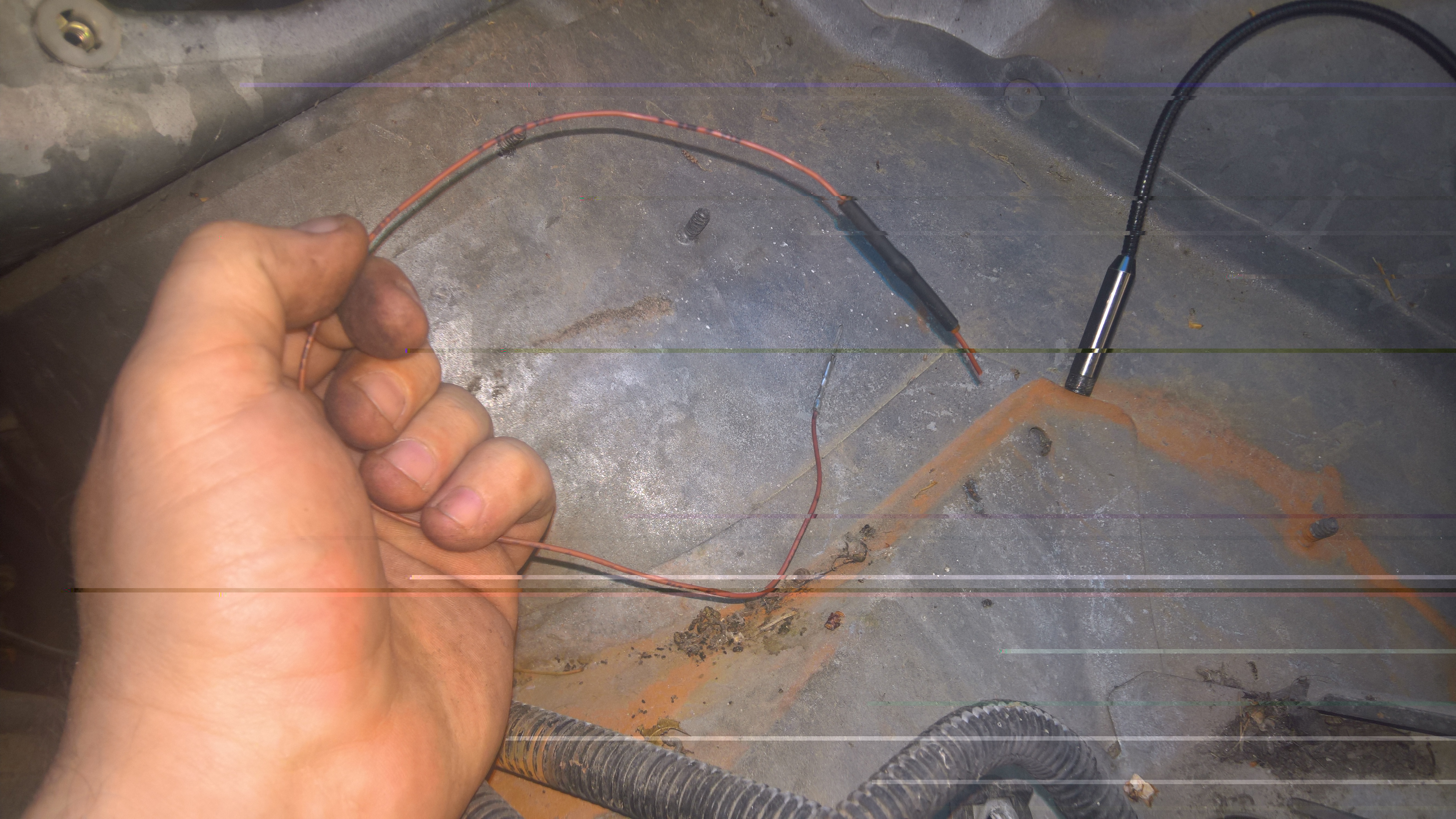

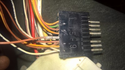

Diode récupérée sur donneur d'organes:
Broche n° 262 du boiier moteur:
Diode 801,pour info elle est aussi sur les DCI,L7X,F9Q,F4R, bref en tout cas les multiplexés (source NT8166A Scémas électriques a partir du 09/2000)
