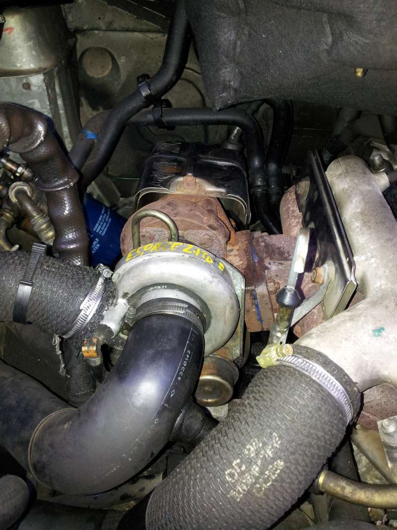

:idea: .... peux-tu nous faire quelques photos :?:

Photo du turbo ?
Re: Perte de puissance espace 2.1 TD 1994 - 88ch
Laurent60 a écrit :
TheStone a écrit :
Laurent60 a écrit : J'ai changé de turbo pas un turbo dans une casse
Avez vous une idée ?
Photo du turbo ?
.... oui des photos d'ensemble de ton moteur, et du turbo :?:

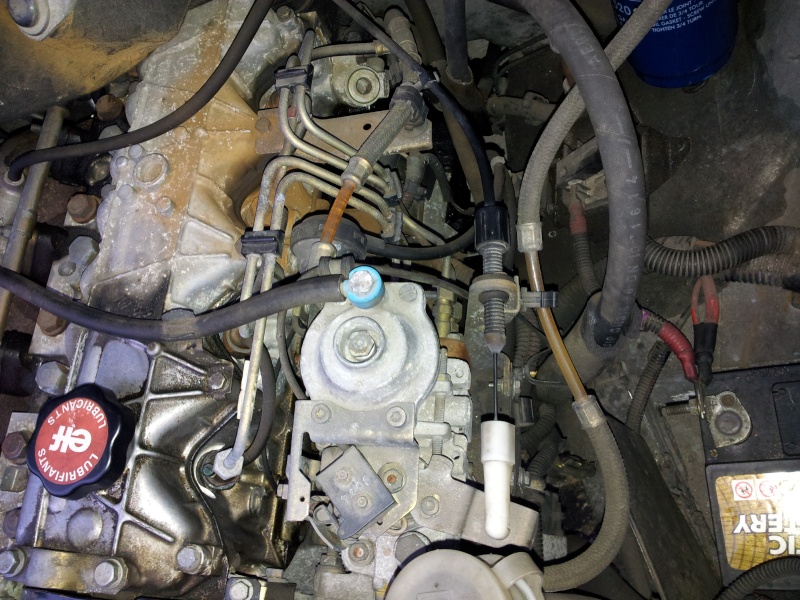

Voilà les photos du moteur :

Tout semble normal sur les photos.
L'indication de la pression turbo au tableau de bord est normale aussi.

Pouvez vous me montrer sur l'une des images quelle durit je dois débrancher ?
