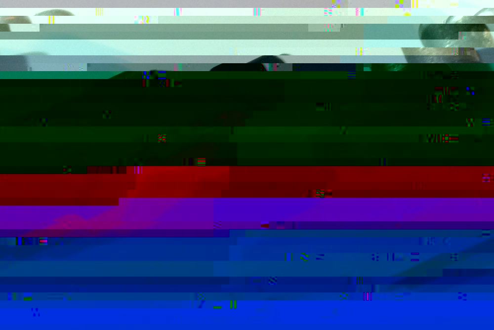

Voici les captures d'écran moteur allumé en mode Essence, puis mode GPL en accélération légère.
La tension sonde oxygène fluctue pas mal entre 130mv et 790mv

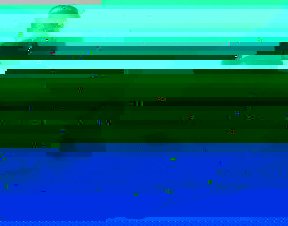

Après je suis passer sous la voiture jeter un coup d'oeil sur le collecteur d'échappement et la sonde sur le pot cata.
Et là je vois qu'un des 2 ressorts maintenant la pression entre le collecteur et le pot cata est cassé en trois morceaux.
Voici la photo.
Voici la photo.

Sur cette photo, tu vois 2 embouts le petit (sur lequel tu vois une rondelle) est relié par une durit au régulateur de pression situé à l'extrémité de la rampe d'injection.
Le deuxième, juste au-dessus, est normalement fermé par un bouchon.

Je n'ai effectivement plus de bouchon sur l'embout que tu cites sur le collecteur d'admission. En mettant le doigt dessus je retrouve bien mon beau ralenti
Remarque sur le régulateur de ralenti il n'y a pas de durite d'arrivée d'air, donc soit il fonctionne soit il ne fonctionne pas.

Tu as trouvé la panne avant que je t'apporte la solution que j'avais car j'avais déjà eu ce même problème.
Une précision pour le PàP : Il est démontable, on peut donc en récupérer un qui se monte direct sur le vapo car la partie active est la même et remonter cette partie active à la place de celle de l'Espace.
Notre PàP : Une fois séparé : Cela ouvrira peut-être des possibilités à d'autres pour en trouver un plus facilement.
