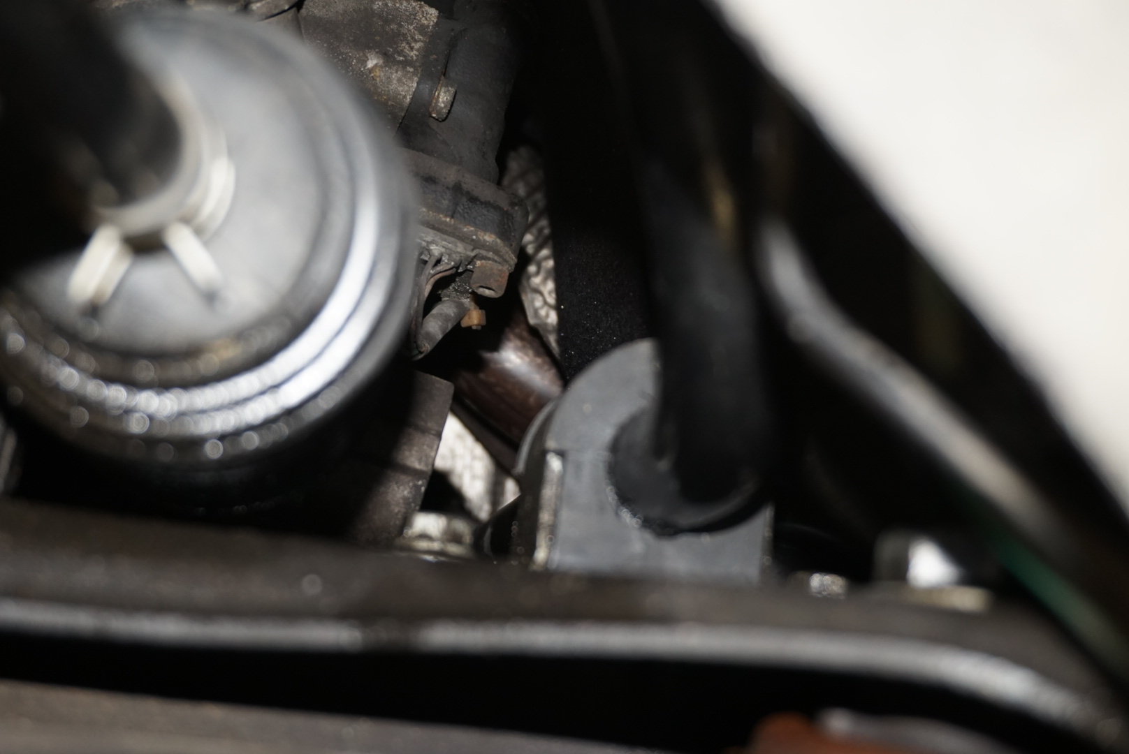

Voilà la photo, pas facile à prendre !
Si tu regarde bien un petit boitier noir avec des fils fixer à la crémaillère.

OK, je vois bien, merci, je vérifierai le nôtre.
Ca apporte un réel plus à la conduite ?
Le tiens est un intiale et le nôtre un privilège, d'après les docs commerciales on devrait l'avoir mais je fini par avoir un doute.
Je reregarderai physiquement grace à ta photo.
Merci bien !
