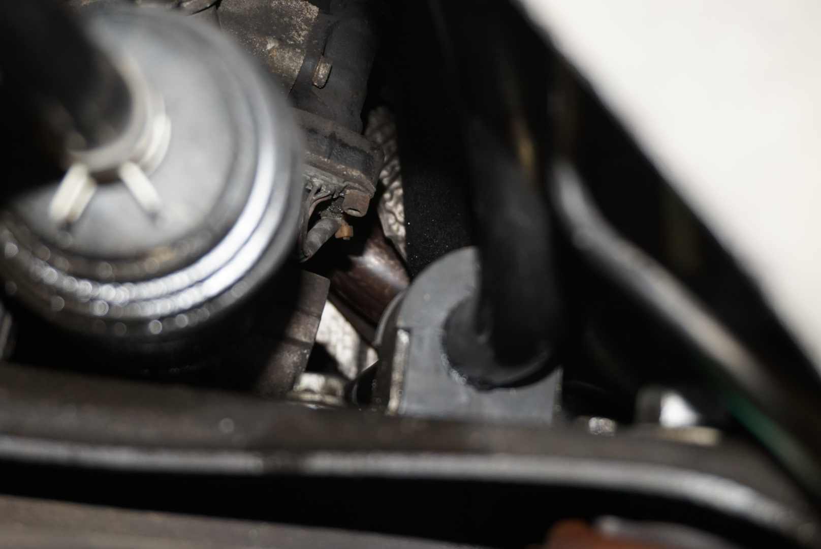

Moi a la clip c'est bien sur variable, mais je peut modifier la config sans soucis.
Sinon avec une bonne lampe tu peux aussi le voir sans rien démonter. Je vais essayer de faire une photo !

Voilà la photo, pas facile à prendre !
Si tu regarde bien un petit boitier noir avec des fils fixer à la crémaillère.

OK, je vois bien, merci, je vérifierai le nôtre.
Ca apporte un réel plus à la conduite ?
Le tiens est un intiale et le nôtre un privilège, d'après les docs commerciales on devrait l'avoir mais je fini par avoir un doute.
Je reregarderai physiquement grace à ta photo.
Merci bien !
Flo.
