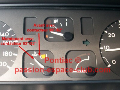

Ce sujet tombe bien... ayant les niveaux a vérifier... j'ai démonté ce contacteur ( laissé sur le radiateur repris de mon ancien 2.2i )
contacteur 2 pôles, 96°/82° ( je pensais avoir un 3 pôles... ), pas étonnant que les ventilos se déclenchaient si haut en T°
Vu que j'avais un 3 pôles ( 92/82 & 96/82 ) pratiquement neuf d'avance... l'ai mis a la place du 2 pôles
Logiquement je devrait avoir une petite et une grande vitesse pour les ventilos ( a tester maintenant ! )

Tests faits...
EDIT:
Tests faits...
