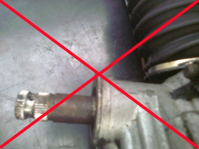

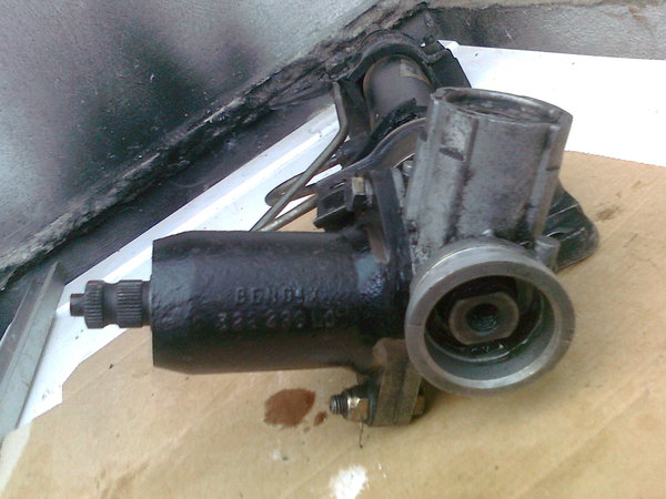

Hier je fais la liste de toute les casses du coin. Je commence à téléphoner...
La troisième (grande, connue, séreuse) j'explique que j'ai déjà une crémaillère de remplacement mais qu'elle ne s'adapte pas.
J'insiste pour préciser qu'il m'en faut une d'un phase 1. Le mec va voir et m'annonce, triomphant, "on en a une !"
J'en remets une couche : "Vous êtes sûr que c'est bien une phase 1 ?"
"Il est de quelle année votre camion ? " Je réponds "87, c'est un des premiers".
"C'est bon !"
Je n'ose y croire, je passe chez le garagiste pour prendre le modèle, qu'il a démonté sur le vieux 1 et je file à cette casse : 33 kms aller.
Le truc est plein de vieille graisse noire, je me pourris les mains. Je pose le truc sur le comptoir. Le gars va chercher la pièce miraculeuse et là : C'est pas la bonne ! Je suis déçue, déçue, déçue... Et furieuse : 66 kilomètres pour que dalle !
Bref, je suis rentrée à la maison, j'ai pris un pot d'essence, j'ai tout bien nettoyé ma crémaillère phase un pour trouver la référence gravée dessus. J'ai pris des photos des deux.
PAS GLOP :evil:
GLOP GLOP :P
Celle qu'il me faut s'appelle 32229000 et son papa est Bendix.
Quelqu'un aurait ça en état ?
Autrement, je peux peut-être envisager de reconditionner ma crémaillère d'origine. Où puis-je trouver le kit qui va bien ?
Il me faudrait aussi un phare avant gauche tant que j'y suis.
J'ai entendu dire qu'un phare de Trafic conviendrait, mais qui peut me dire (avec certitude) de quel(s) Trafic(s) (années, modèles) ? Faudrait-il adapter ou est-ce exactement le même ?
Si vous avez des réponses pour moi...
[/color]
