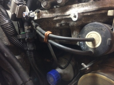

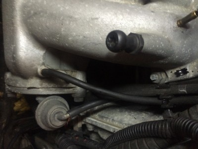

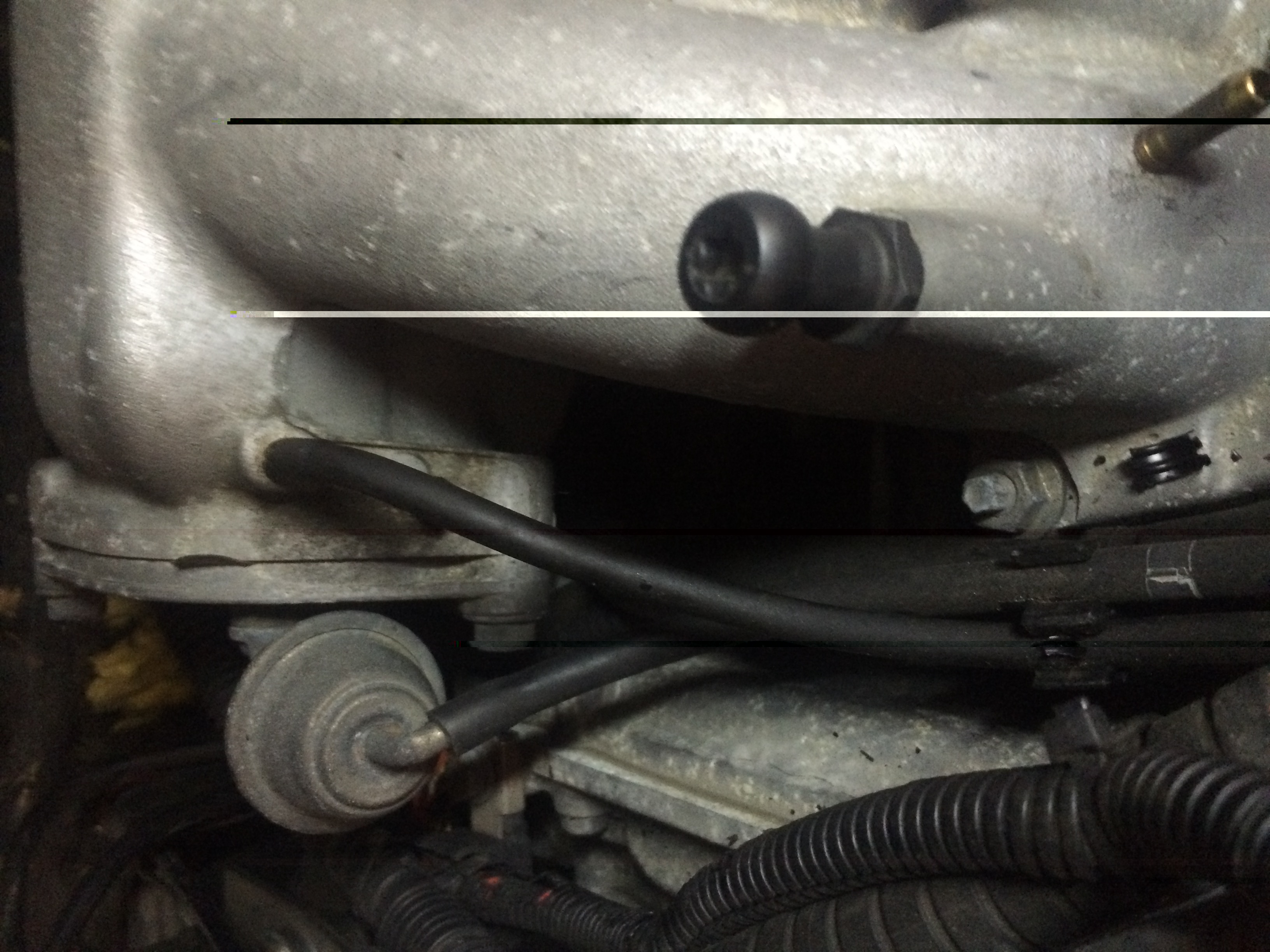

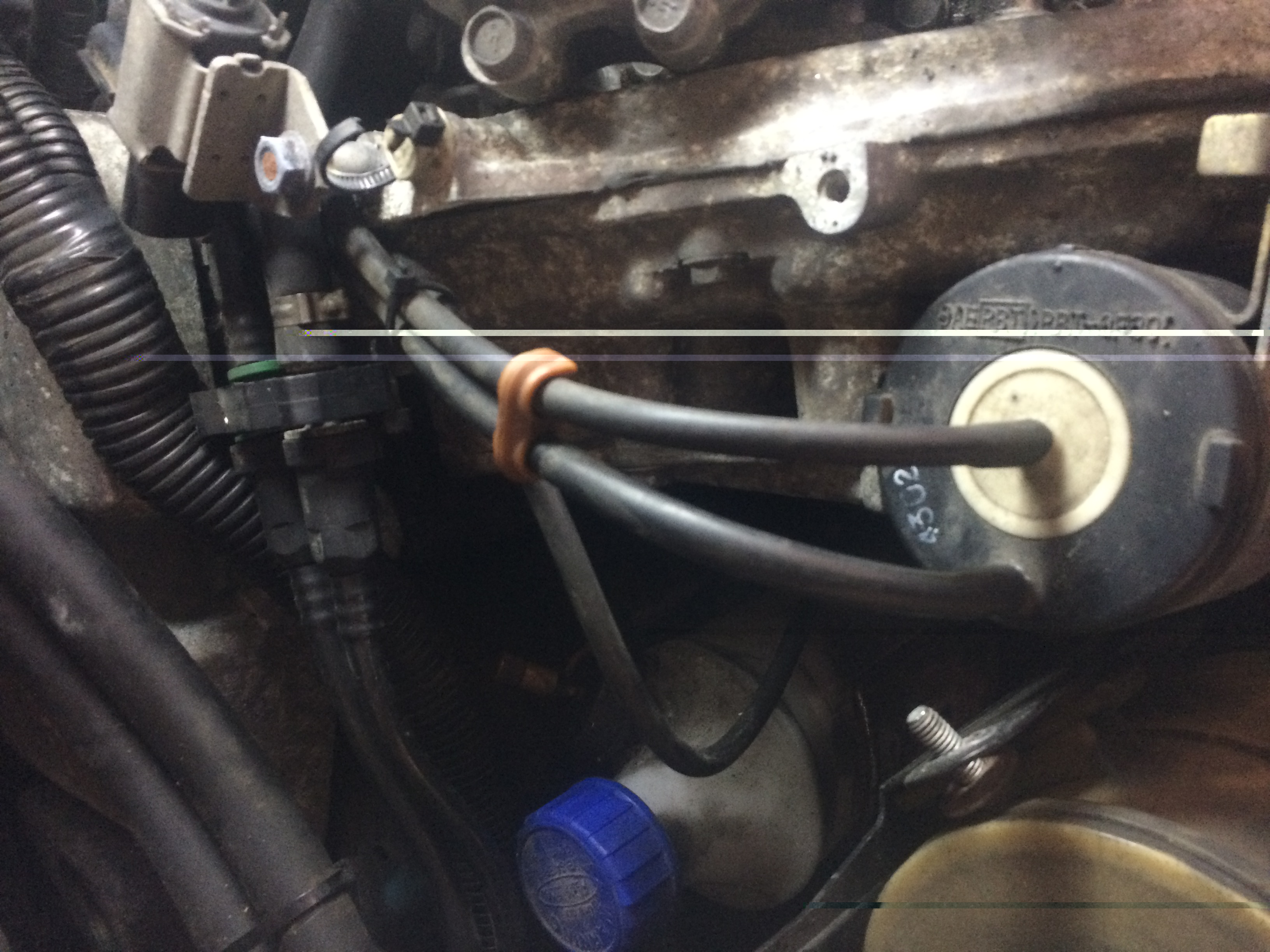

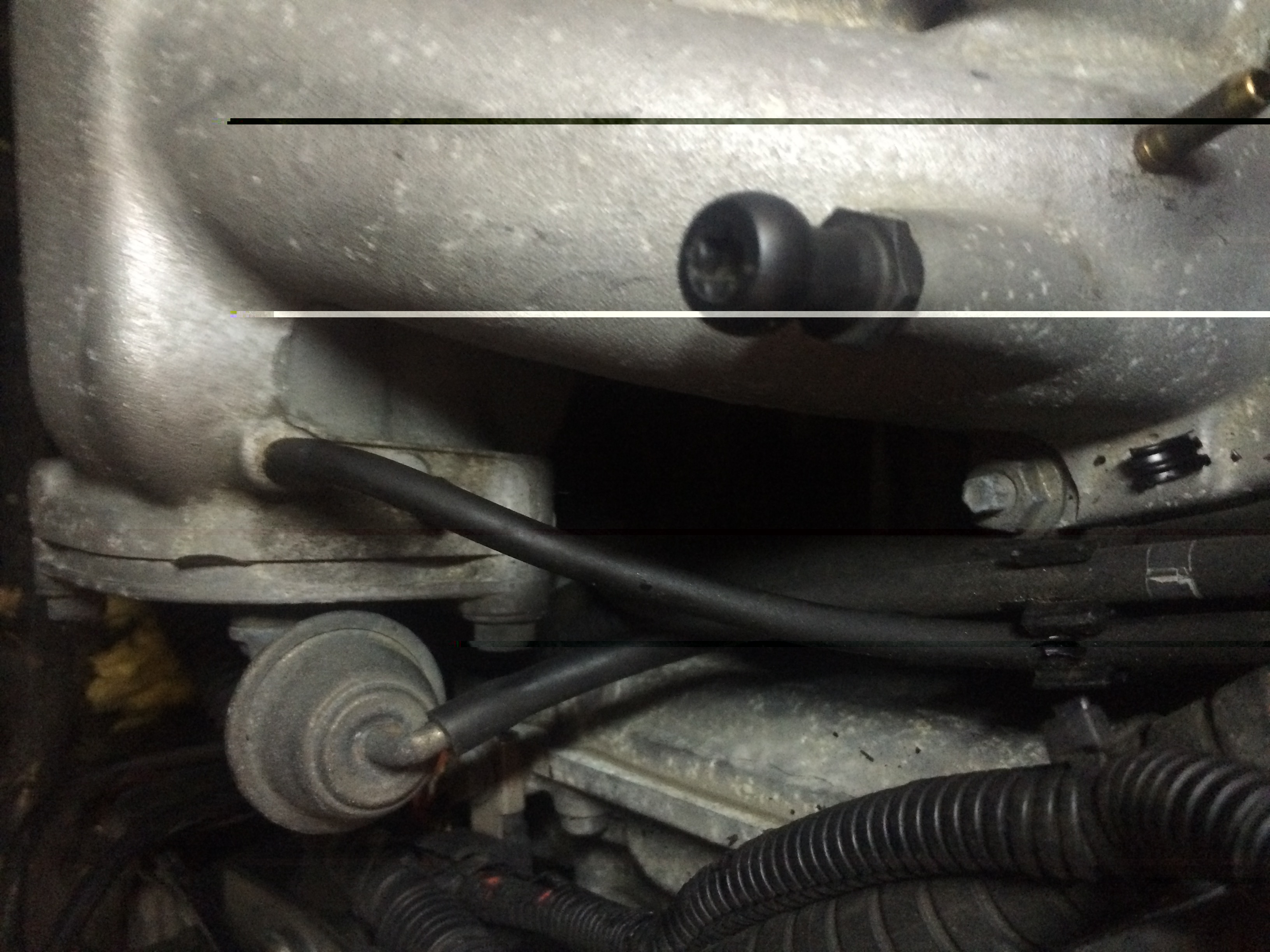

j'ai un flashlub qui a été installé avec le gpl (l'installateur a été catégorique : sur ce moteur c'est obligatoire sinon bye bye les sieges de soupapes). comme je t'ai dit il est très bon en gpl, ce qui est rare sur la region (c'est le seul truc que je fais faire car pas equipé pour jouer avec ca). je parle de 3 reglages, comme indiqué par l'installateur/mainteneur. initialement installé en eco, je sentais un leger manque de puissance / essence. apres reglage en mode "sport" la difference etait vraiment sensible, la conso aussi
. je confirme que c'est bien du prins gaz, je voulais du liquide mais ca n'a pas ete possible à l'epoque.
les prises pour les injecteurs gaz sont sur le collecteur, proche des soupapes, le flashlub est installé sur une prise de depression on la voit sur la deuxieme photo ainsi qu'une des prises collecteur d'injecteur gaz
sur la premiere on voit le bidon du flashlub
et sur la derniere la ou sont les injecteurs : au dessus du bloc, le cache moteur ayant ete surelevé pour que ca passe.

Re: E4 3.5 v6 et ethanol
Merci pour ta réponse.
Même si je n arrive a voir s il a bien fait ses points d injections avant ou après l admission variable.
Quand aux trois reglage eco normal et sport perso ça m inquiète sur les capacités de l installateur a respecter le cahier des charges prins que ce soit le vsi 1 et 2.......
Je ne sais pas d ou il peut sortir ces trois réglages.
Quelque soit la version de prins on regle le pris de façon a ce que ce soit quasi transparent en ajustement de carburant stft et ltft par rapport au sp......c est ce qui garanti un dosage correct.
Alors modifier ces reglages par des modes eco normal et sport qui ne figurent dans aucune documentation prins c est "épatant"....
