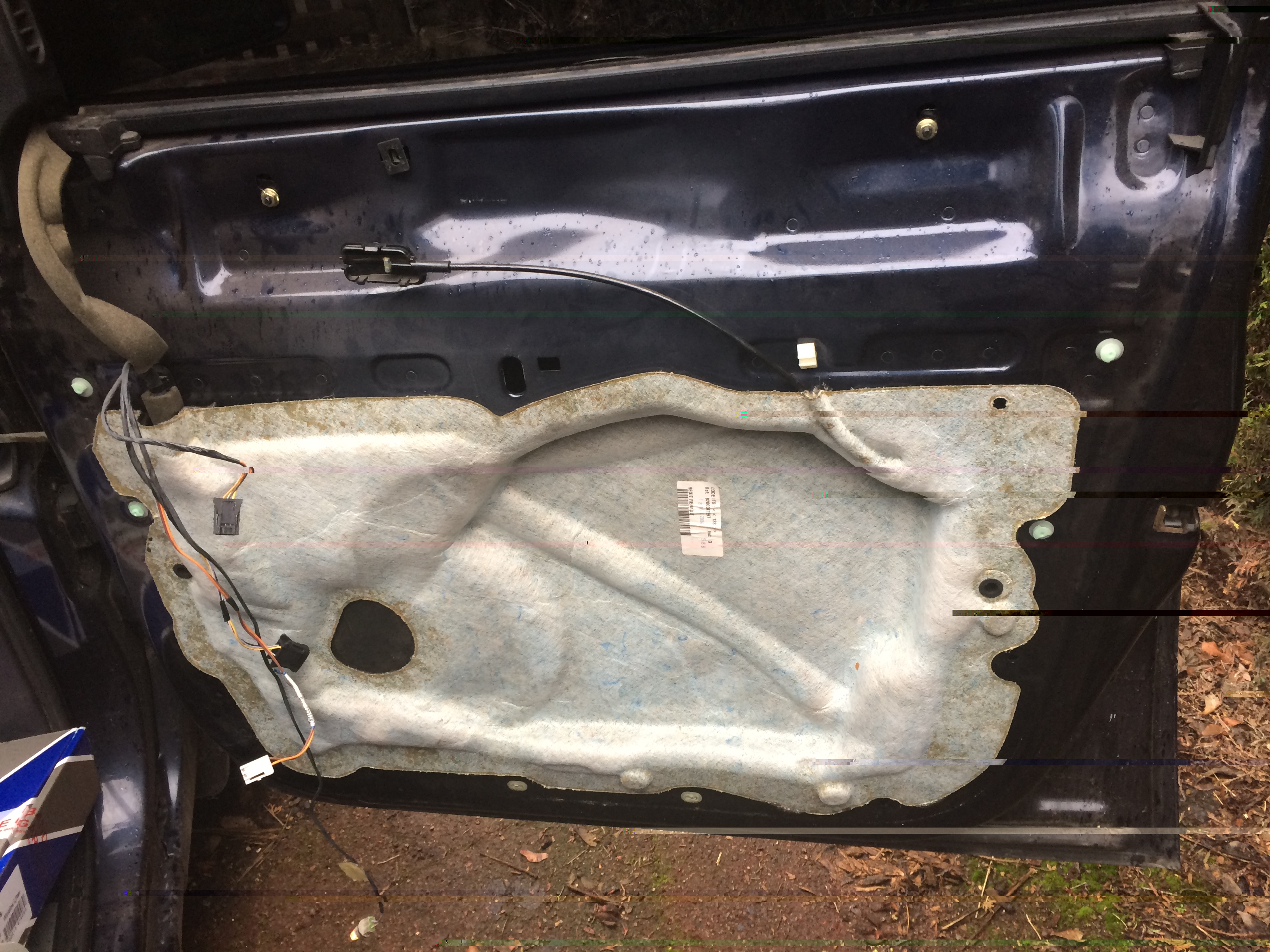

voici quelques photos et explications pour permettre de remplacer un leve votre avant

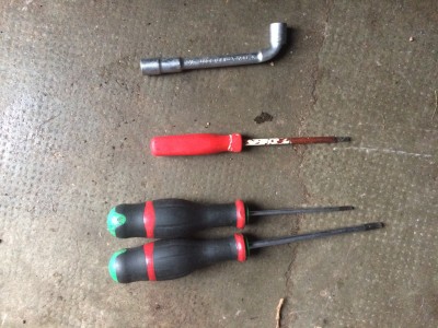

les outils necessaires : tournevis plat, torx 20, torx 30, cle de 10

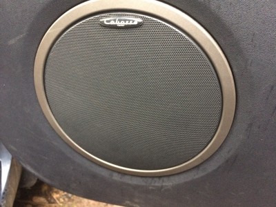

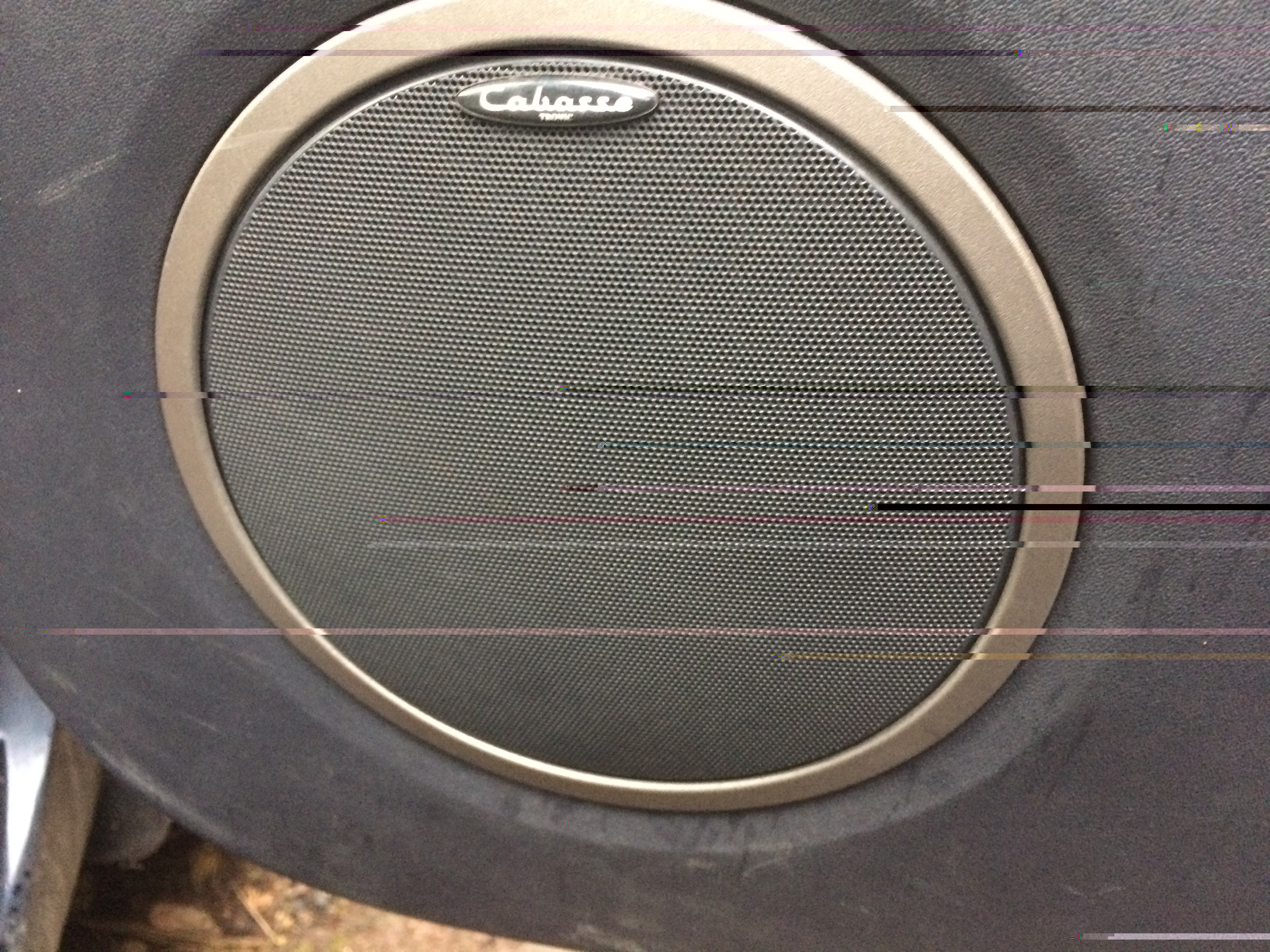

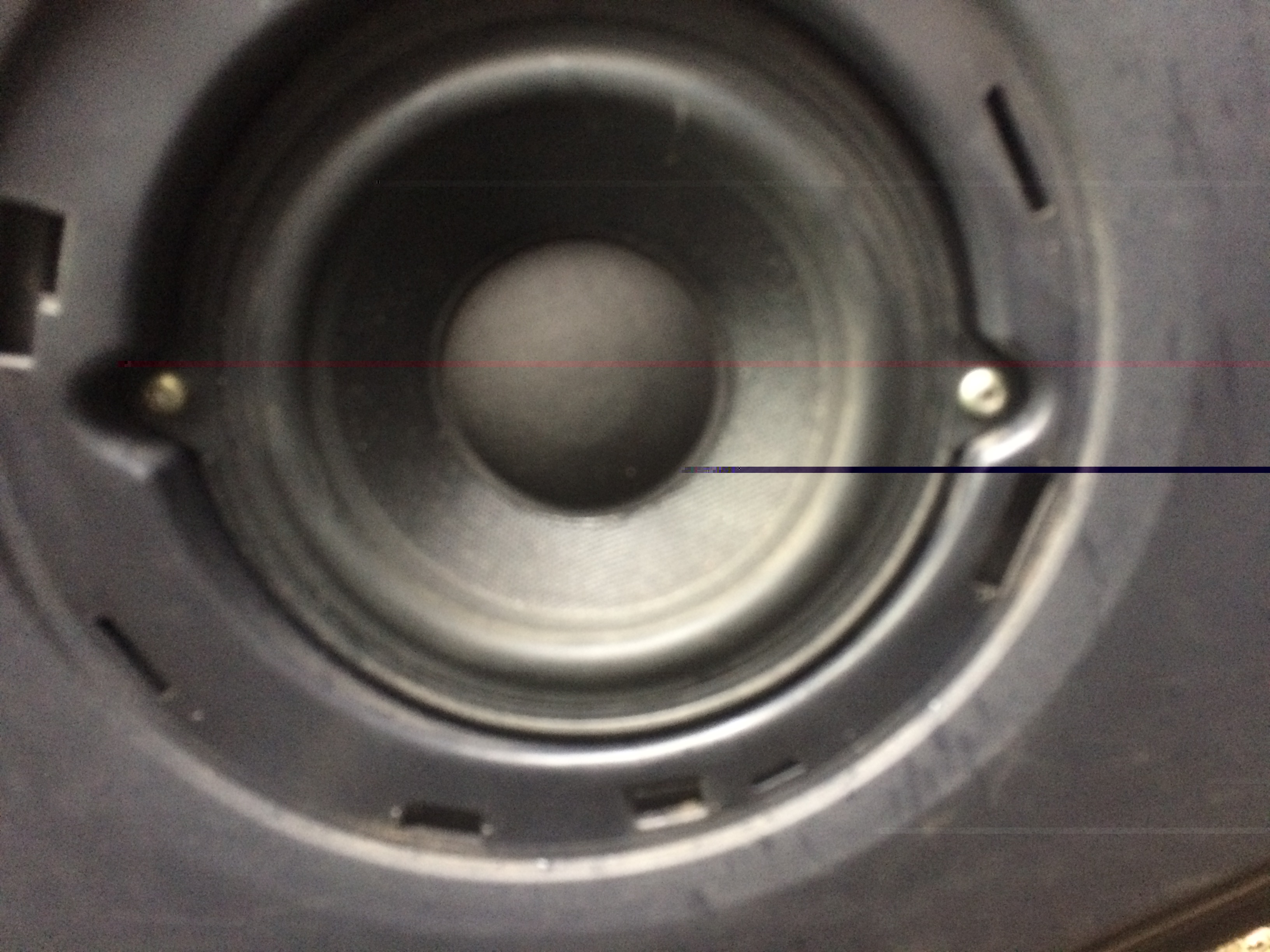

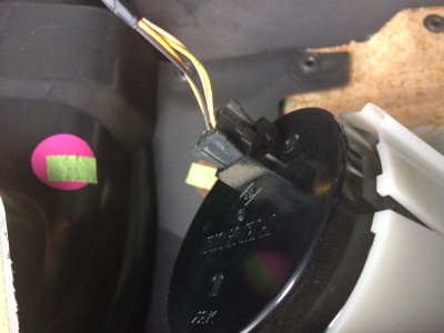

deposer le cache enceinte
IMG_5750.JPG[/attachment puis le haut parleur et sa prise [attachment=2]IMG_5749.JPG
deposer les 2 vis en bas du panneau
deposer le bouton de leve vitre en faisant levier par l'arriere de celui ci

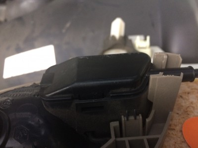

declipser l'attache de garniture
decliper le cahe derriere la poignee d'ouvertur de porte et deposer la vis puis depuis le bas tirer le panneau de porte pour le degrafer.

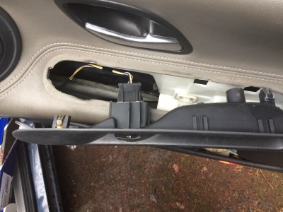

debrancher le panneau de commande de climatisation
declipser la commande d'ouverture de porte
fkp 94
Messages : 2166
Localisation : sud essonne
Re: [tuto] changement leve vitre avant
Message non lu par fkp 94 »

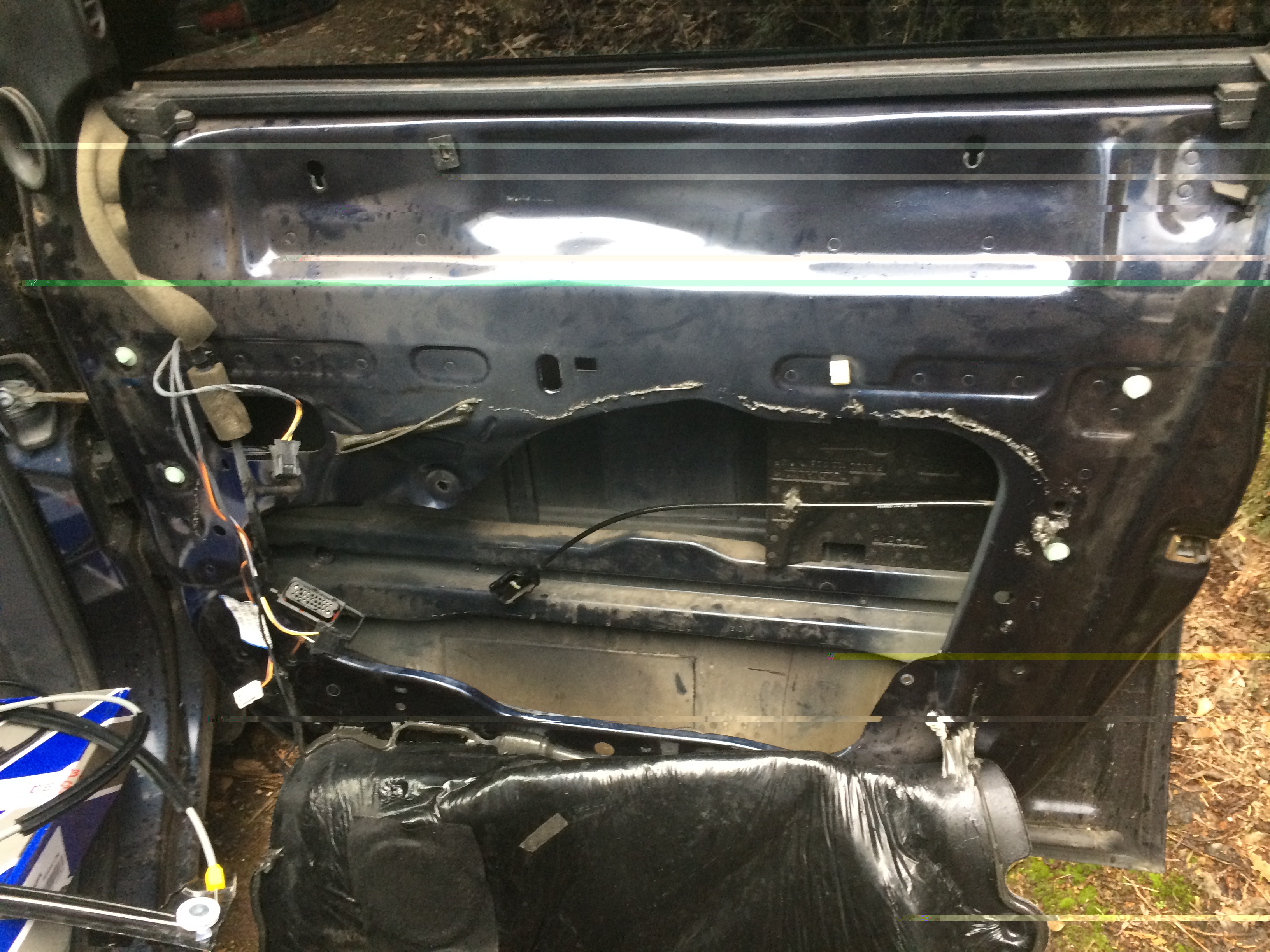

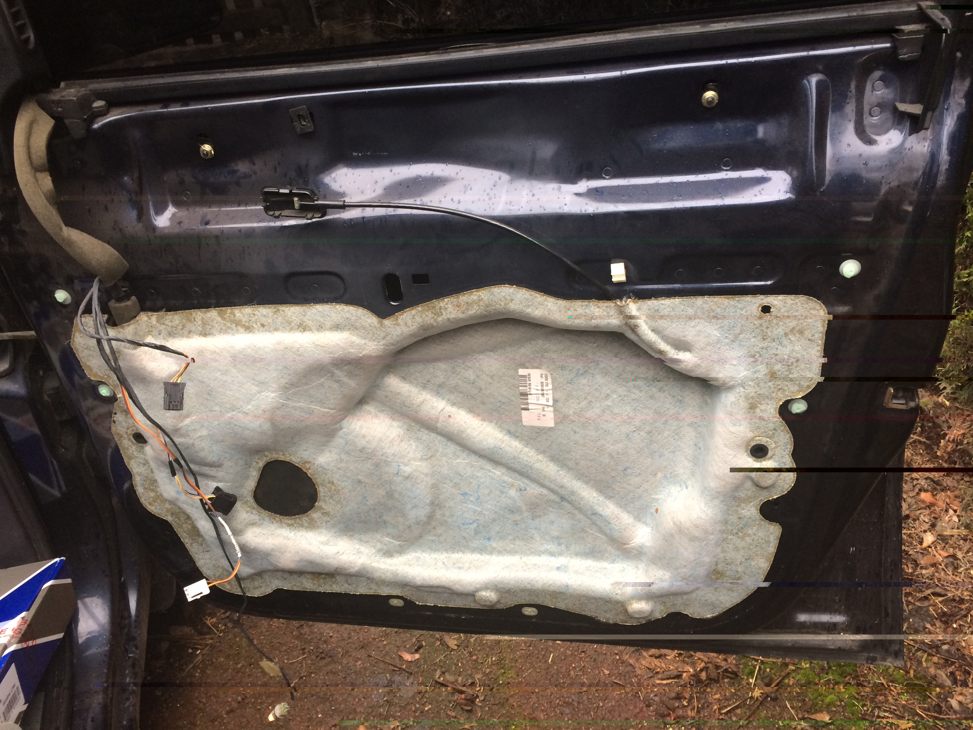

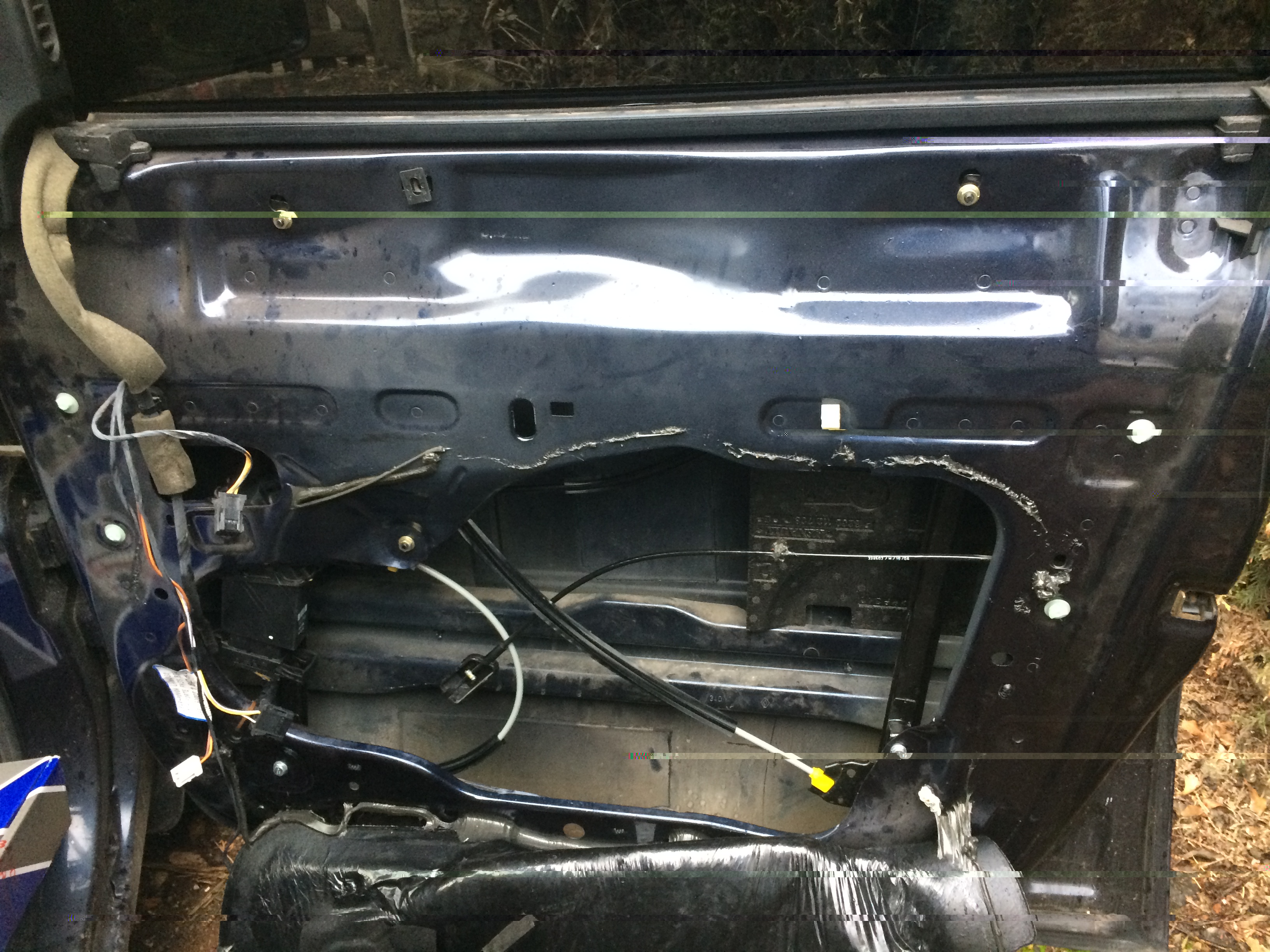

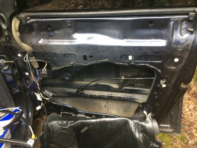

deposer la garniture de protection (attention à la colle ....)

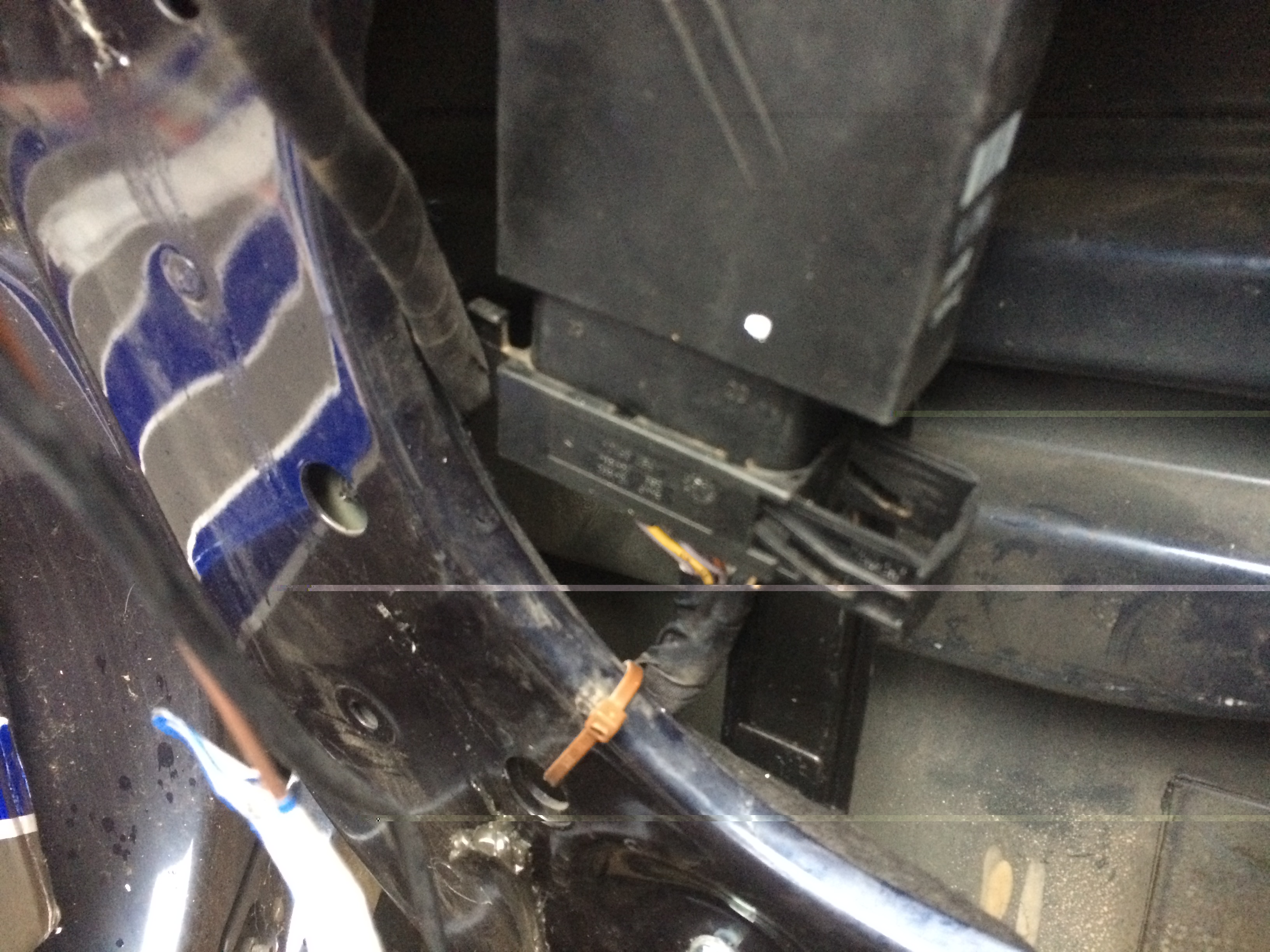

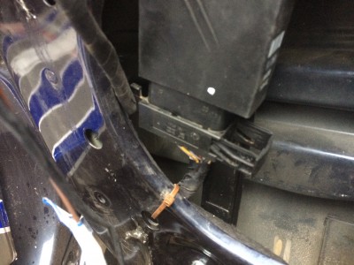

debrancher le moteur

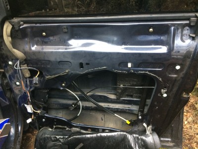

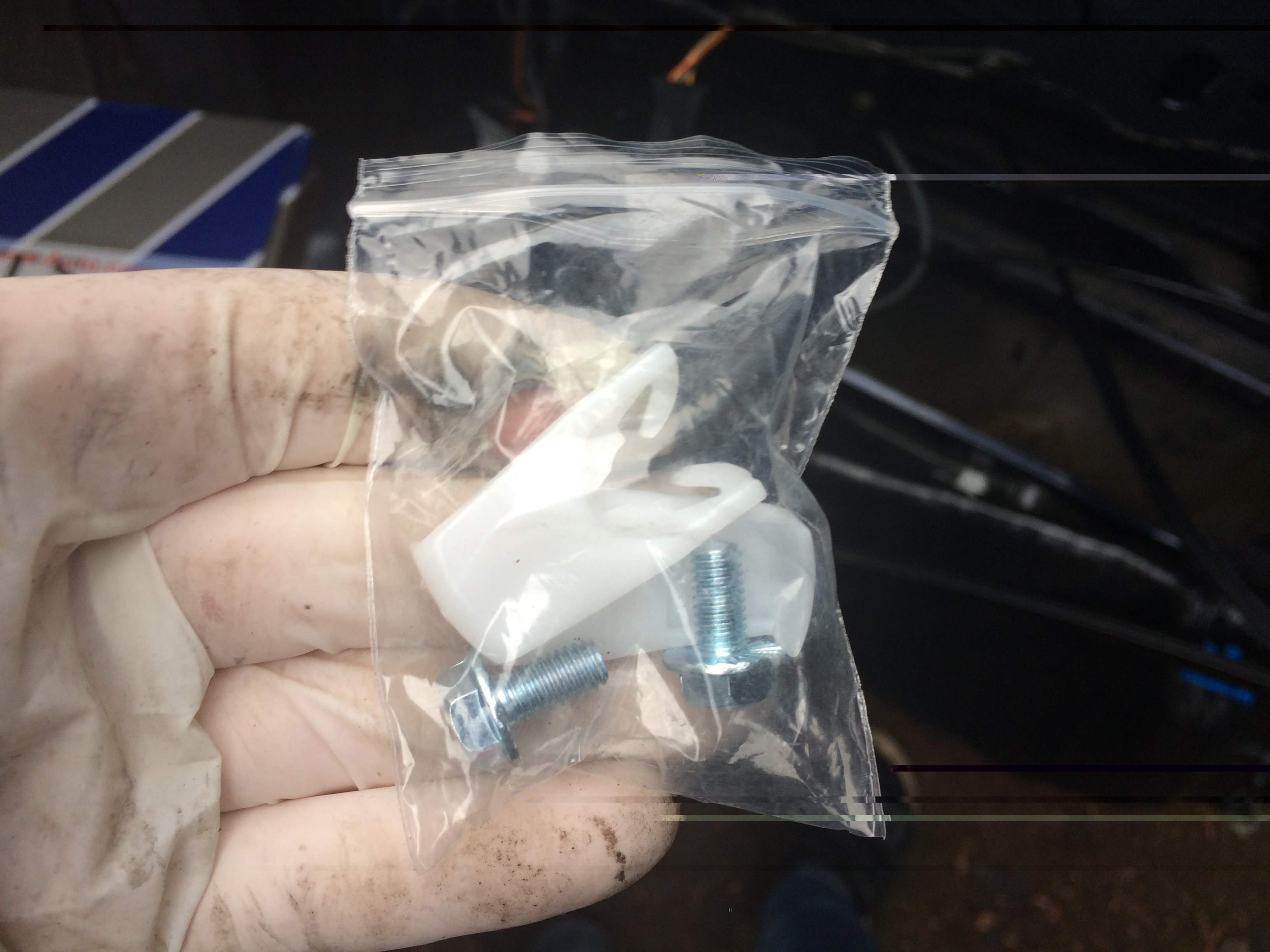

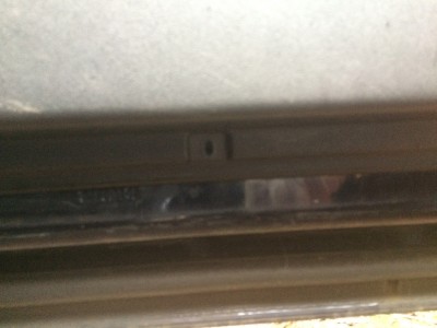

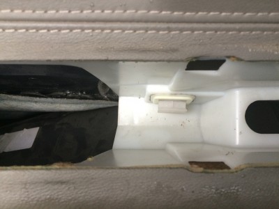

devisser les 5 vis qui tiennent le leve vitre et declipser les 2 fixations qui tiennent la vitre (voir plus bas a quoi elles ressemblent)
sortir le leve vitre

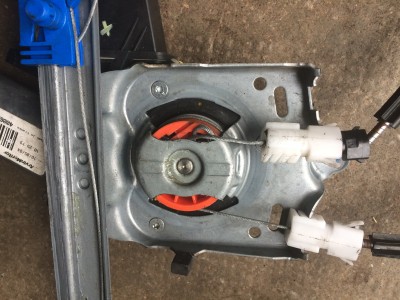

voilà l'ancien leve vitre :shock:
le neuf avec le moteur installé
le leve vitre est livré avec 2 attaches de vitre neuves
