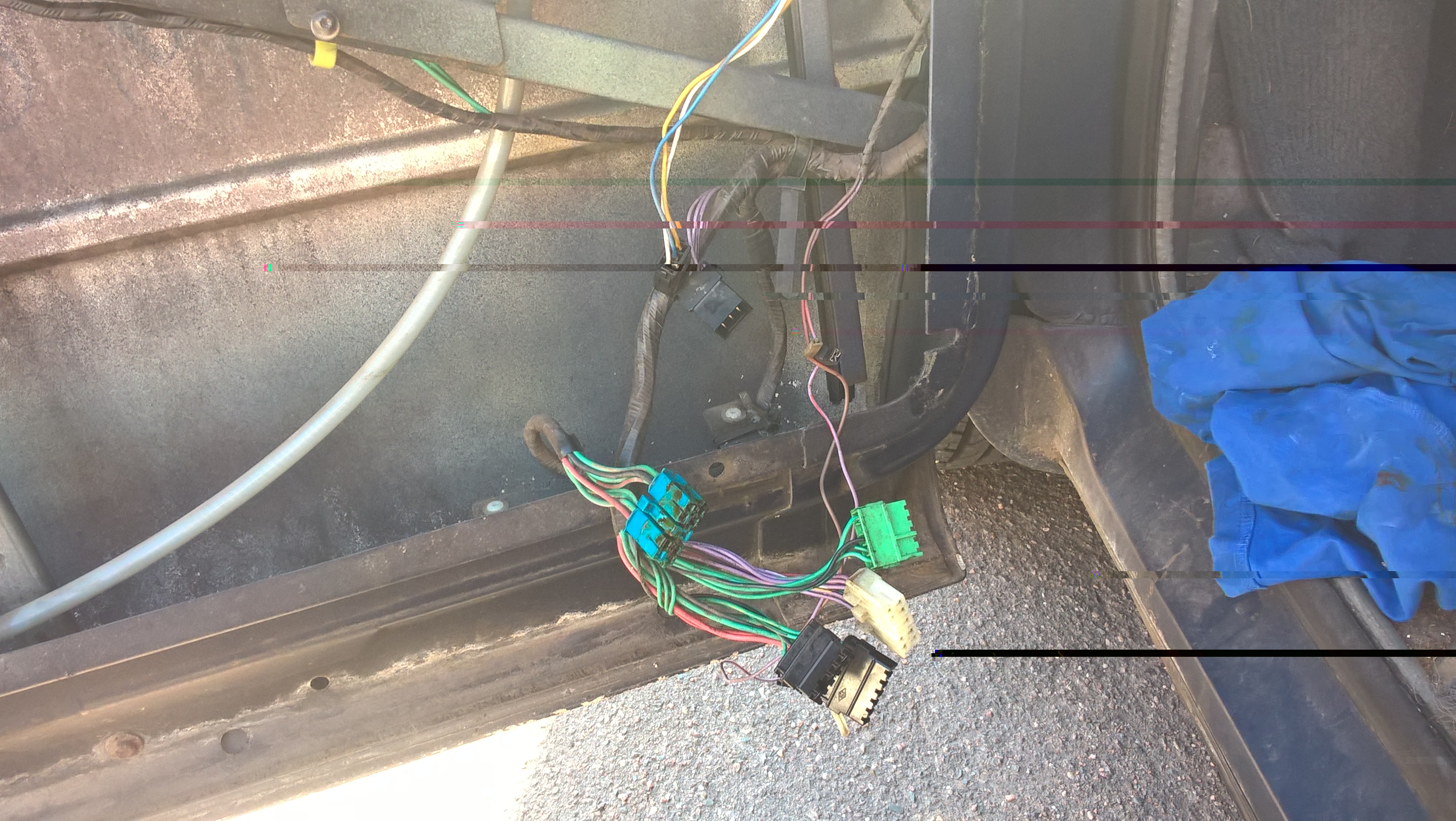

J'ai remarqué que quand j'utilise le bouton du lève-vitres conducteur pour que la vitre remonte en plein, la commande ne s'arrête plus et le moteur reste sous tension tant que je ne la rabaisse pas. Du coup, démontage de la portière et inspection.
Résultat:

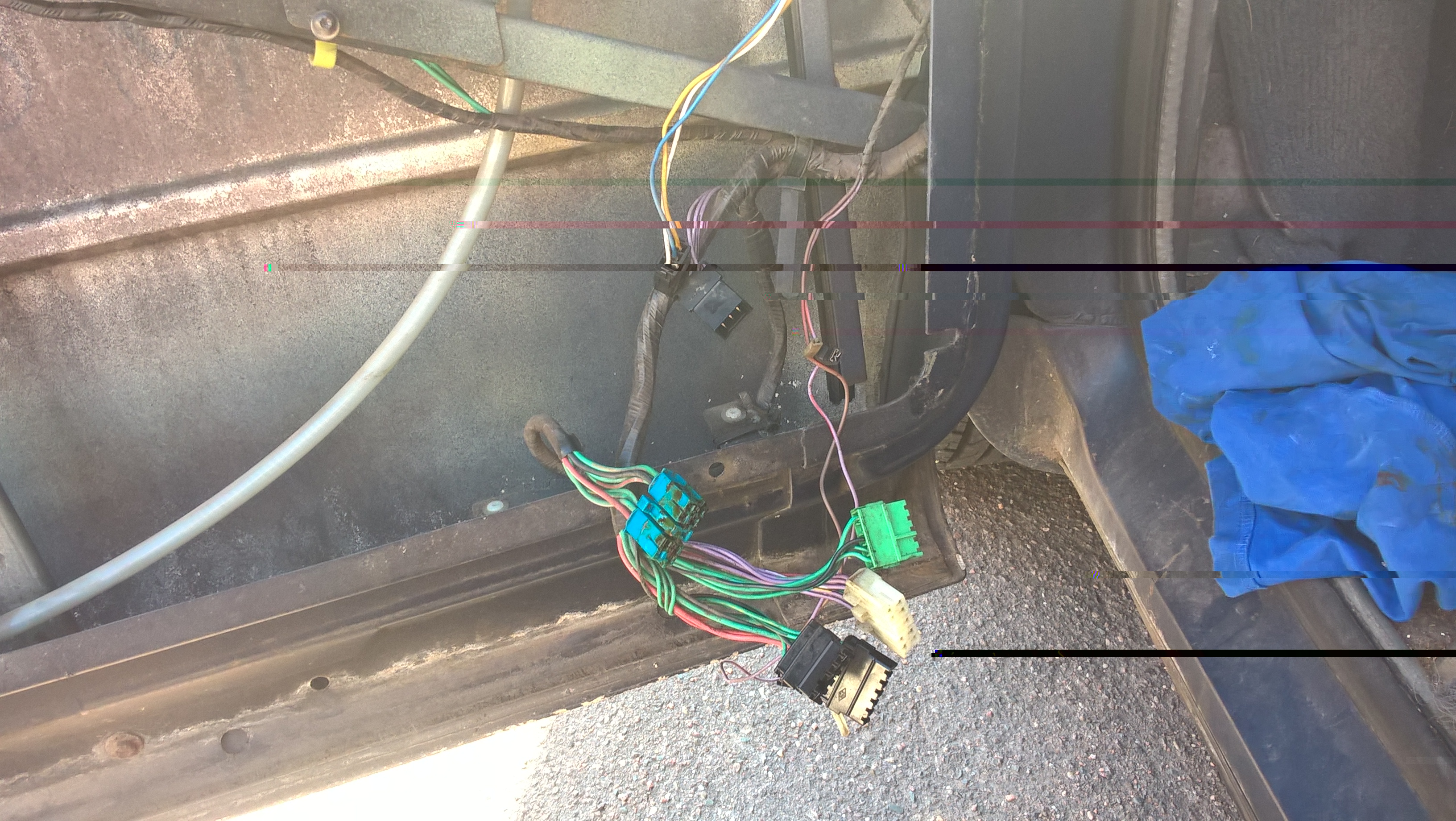

Faisceau comprenant LV, fermeture centralisée, rétros électrique et HP.

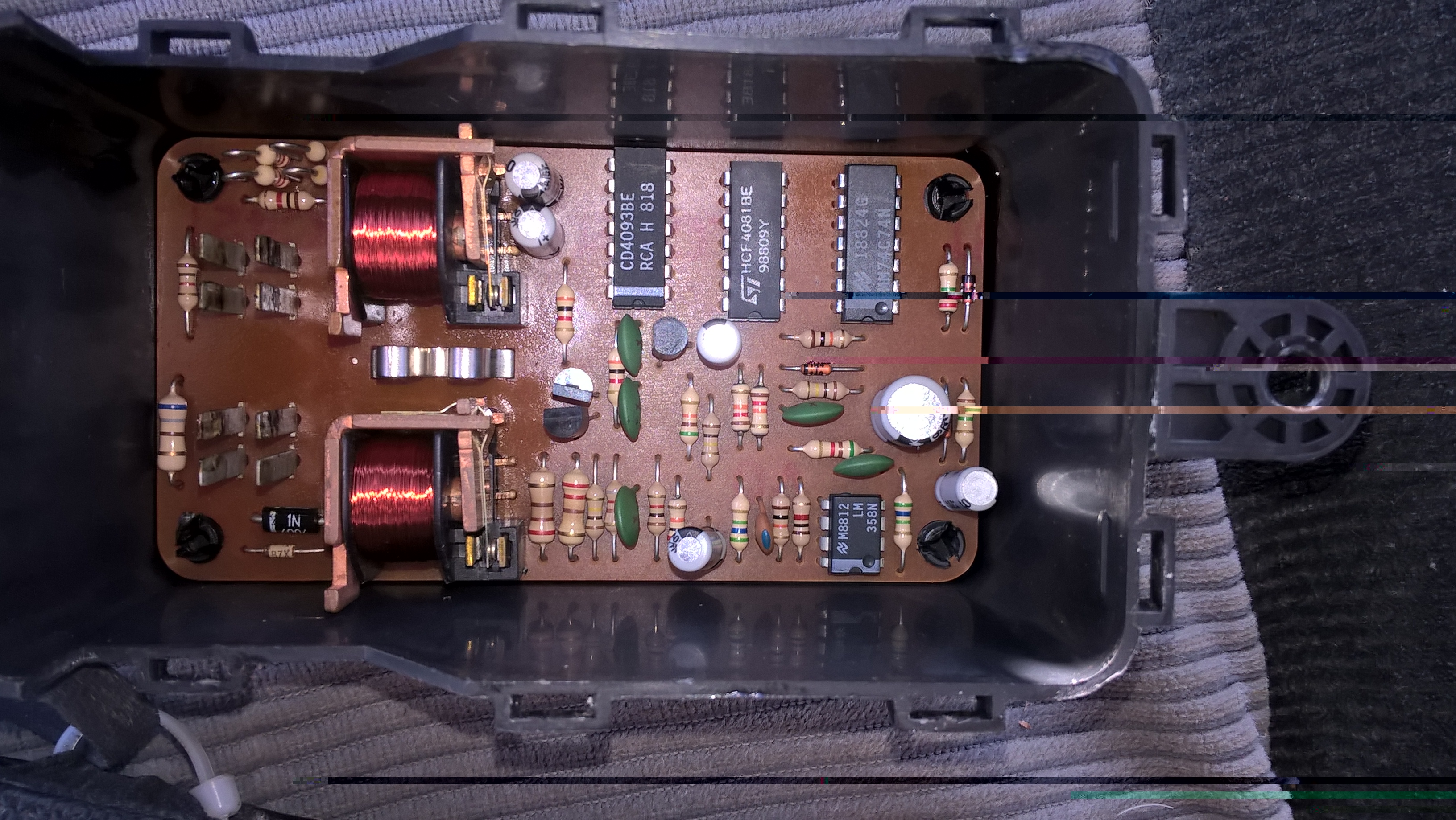

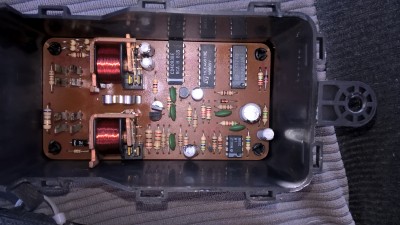

Le boitier qui gère la commande.

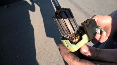

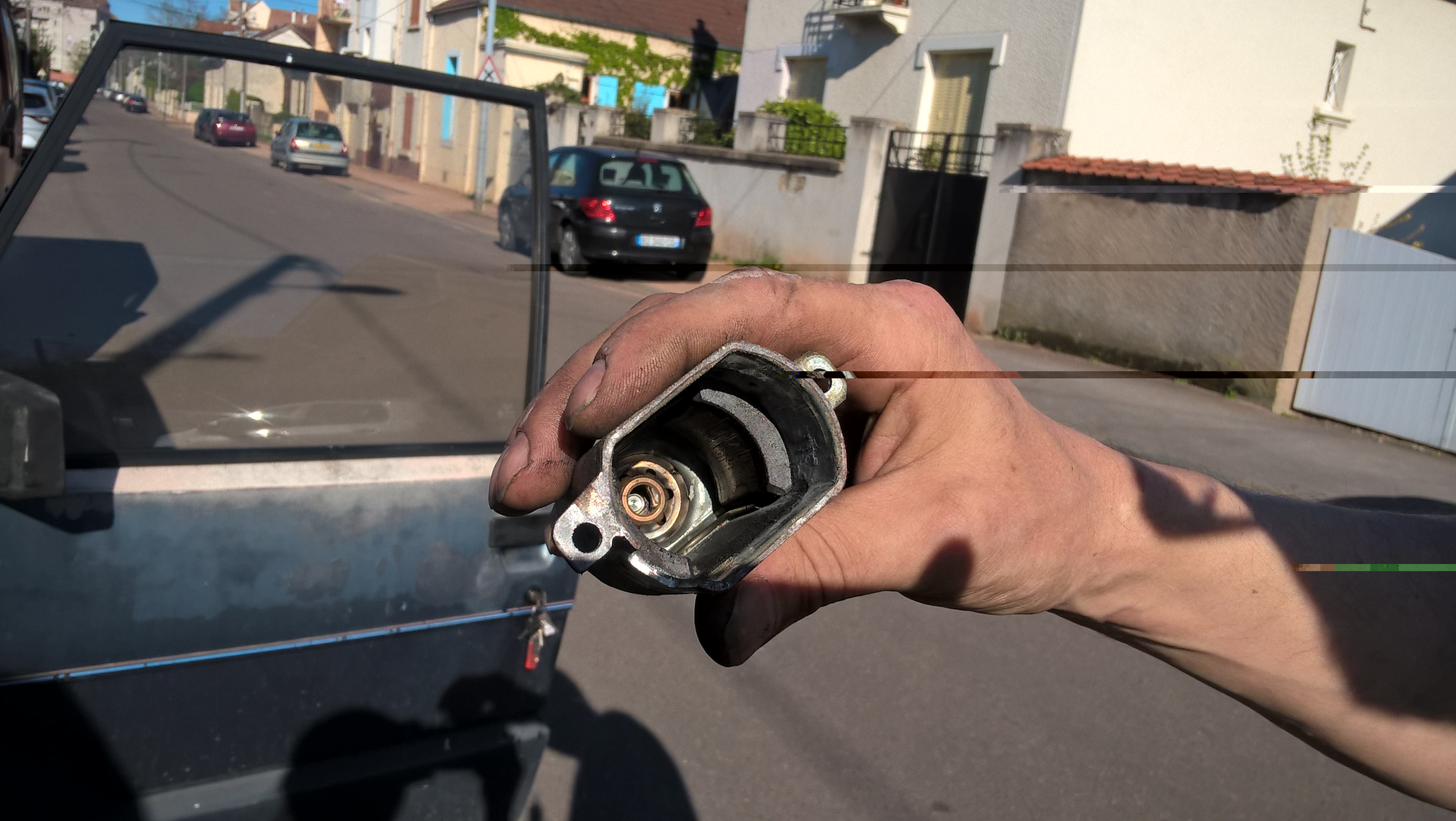

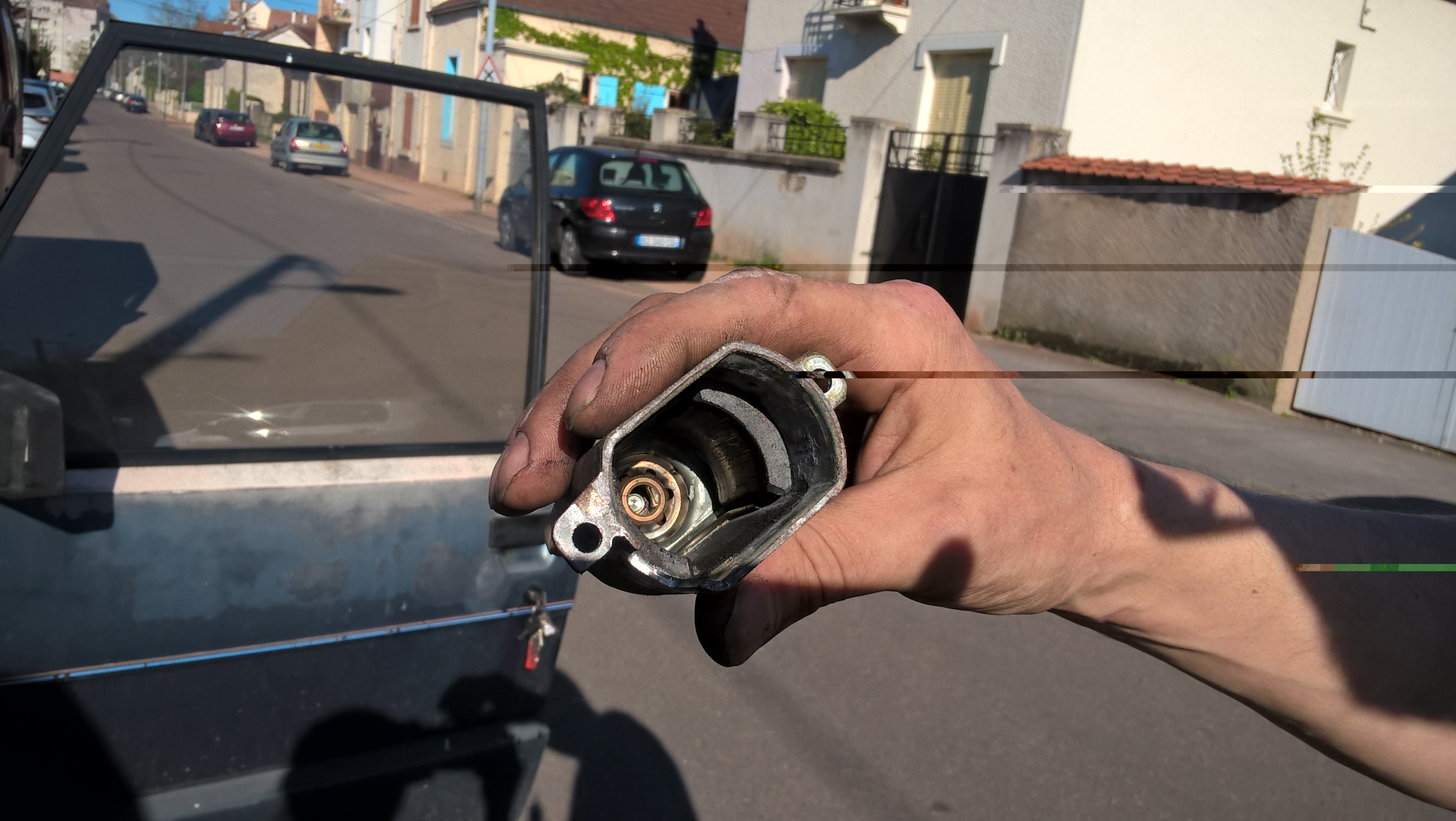

Le moteur de LV en parfait état.
Un peu de graisse sur le palier et on remonte.
Conclusion.
Le relais de commande de la montée avait son contact qui était resté collé car le moteur forçait beaucoup, si le problème se réitérait, je changerai le relais. Pour l'instant, ça refonctionne. J'en ai profité pour remettre en état le contacteur de fermeture et le barillet, maintenant quand je ferme les portes, le bruit est franc et instantané.

le problème peut venir du boitier électronique: les pièces avec une bobine de fil de cuivre sont les relais qui doivent assurer la montée pour l' un ; La descente pour l' autre, je suppose.
Qu' ils claquent prouvent que le mécanisme fonctionne, mais les contacts électriques peuvent être HS. Ce sont les pastilles de métal montées sur une languette métallique où se produit l' étincelle; Ca ressemble à des vis platinées. Si les pastilles sont noircies et présentent des traces de fusion, le relais est HS. On peut en trouver des neufs dans un magasin d' électronique. La tout est d' en trouver de la même dimension. La seule inconnue est l' ampérage que sont capables de passer ceux d' origine.
Cela peut-être dû au fait que les vitres coulissent mal et donc que le moteurs forcent, ou encore que leurs charbons ont usés.
_Clio S de 93.
Re: Vitre électrique se bloque en position haute.
Avec une finition DX, tu dois avoir l'impulsion en plus du "normal", la platine electronique peut avoir mal vieillie !

En fait, j'ai trouvé la panne. La grosse cosse, à 8 broches qui est branchée sur le boitier où se trouvent les relais est en mauvais état. ou plutôt, deux des 8 cosses dans la broche sont un peu abimées. Sans le couvercle, les contacts étaient bons et les switches faisaient leur boulot. Dès que je remettais le couvercle, ça ne fonctionnait plus. La solution a été de tordre doucement les 8 pattes en acier afin d'avoir à nouveau un contact franc. Bref, ça semble fonctionner avec le boitier fermé et remis en place. Plus qu'à reposer la garniture.
