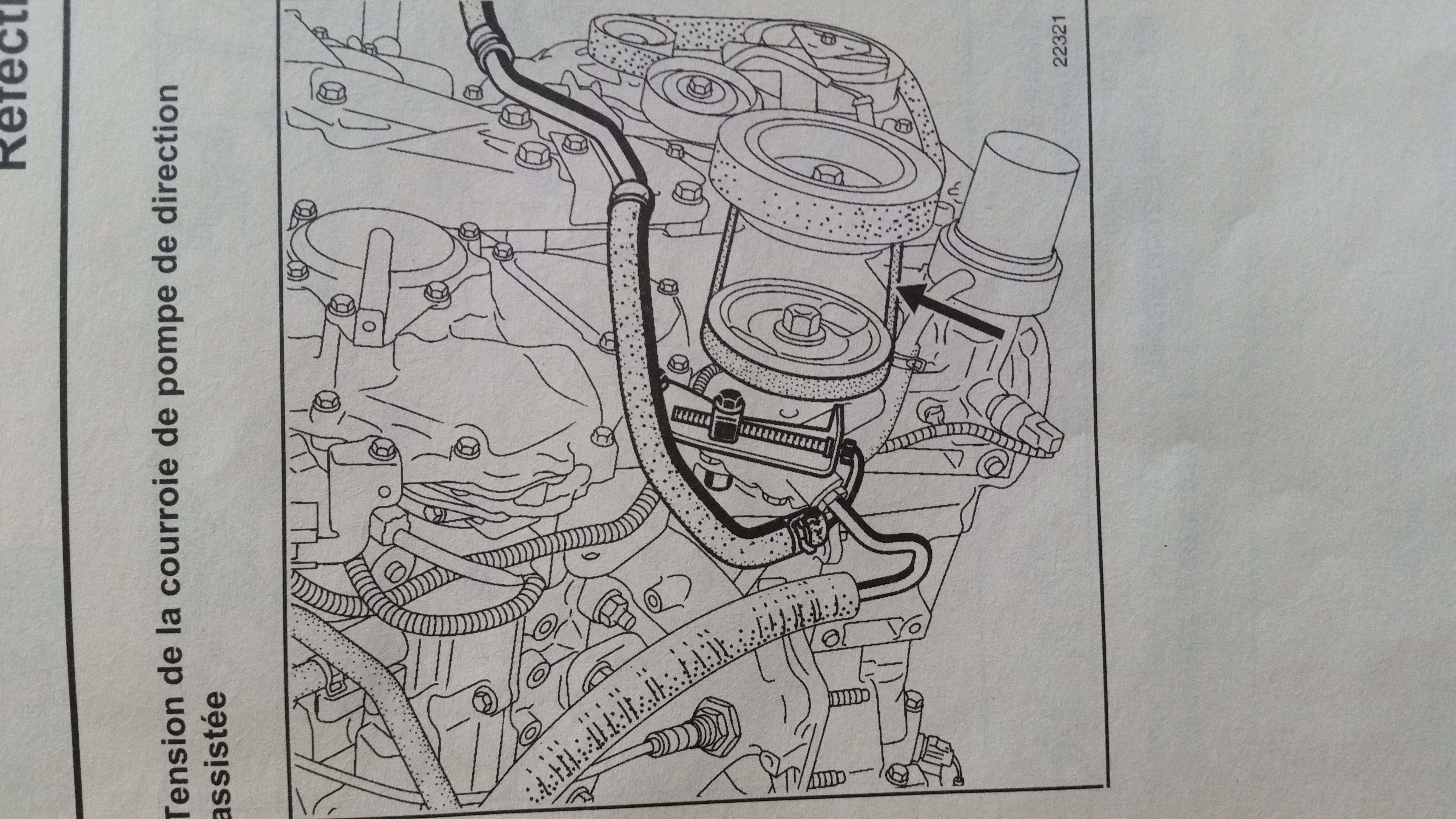

J'ai fait une petite visite sous notre espace en prévision de la prochaine vidange moteur et de boite que nous allons lui faire.
Nous devons retendre la courroie de DA, on l'avait fait il y a un an et demi, et je sais que ça avait été galère.
De mémoire il fallait débloquer la pompe de DA puis jouer sur la vis du tendeur de la DA.
Savez vous dans quel sens il faut tourner la vis de tension pour tendre ou détendre la courroie de DA ?
La courroie d'accessoires (alternateur / clim) et OK.
Merci bien.

Re: Tension courroie pompe de DA 3.5 V6
Il faut debloquer l'axe qui maintient la pompe sur le moteur avec une clef de 14.
Puis débloquer le carré qui tient la grande vis de tension avec une clé de 12
Puis pour retendre la courroie il faut dévisser la vis de tension avec clé de 12
Rien de bien compliqué, si ce n'est l'accès catastrophique!!!

Merci forever ça c'est de la réponse !
La dernière fois c'est ma femme qui l'a fait 15jours avant d'accoucher et on se rappelle qu'on avait bien galéré a savoir sur quoi jouait quoi :'-( et en plus on avait peiné à comprendre dans quel sens il fallait tourner pour la tendre.
C'est tellement galère a accéder qu'elle n'avait pas pu trouver la vis de fixation de la pompe (on n'a pas de fosse...), qu'une fois qu'on a compris ou elle était cette vis à débloquer c'est galère pour y accéder comme les autres vis de tension d'ailleurs :'-(
Avec tes explications c'est très clair et ça nous fera gagner du temps !
