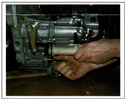

Par un hasard fortuit, j'ai discuté avec Sahro hier de ce recepteur...
Il m'a appris qu'il y avait un sens de montage !
La purge doit etre positionnée vers le bas ...
Re: Problème purge commande embrayage
Jamais vu de récepteur d'embrayage avec purge vers le bas...
De toute manière, impossible de monter le récepteur purge en bas, n'ayant qu'un sens de montage possible
Une purge est toujours vers le haut... logique => faut que l'air sorte...camion rouge a écrit :Salut

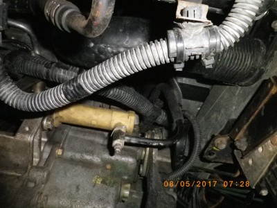

ma purge est effectivement dirigé vers le haut, et effectivement pas de possibilité de la mettre vers le bas

Et pourtant:
Et pourtant:
Oui c'est bien ce que je t'avais dis Dan.
Mais force est de constater que c'est moi qui ai tord,voir ce sujet:
https://www.passion-espace-club.com/view ... 7344#57344
Et le PDF fourni par Pub2n dont voici une image: Toutes mes excuses.
Aie pas taper fifi
étonant le mien est vers le haut, et il n'y a pas vraiment de possibilité de le mettre vers le basSAHRO a écrit :Salut
