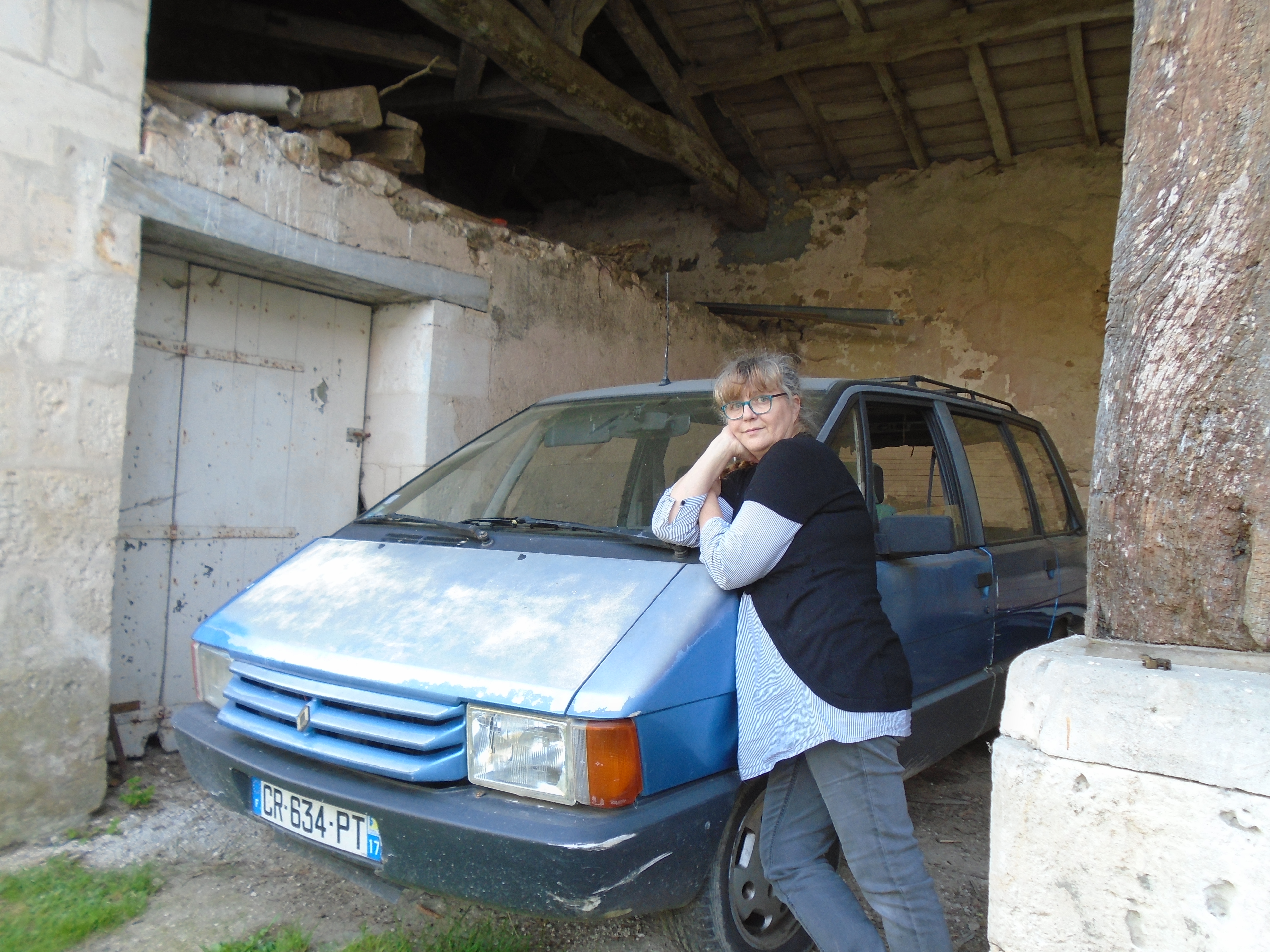

aujourd'hui c'est l'anniversaire de mon Espace ! Le 11 mai 1987. Il a donc 30 ans jour pour jour qu'il a fait sa première sortie dans le monde.
Pour fêter ça, je l'ai lavé. Je lui ai offert sa distribution toute neuve...
Bon Anniversaire mon Vieux.
Quelle bonne voiture !
A bientôt[/size][/color]

Un bon anniv' a ton vaillant 1 !
Une ´tite photo de l'evenement ?

camion rouge a écrit :Un bon anniv' a ton vaillant 1 !
Ben.... J'ai quand même pas convoqué la presse ! :lol:
Mon Espace 1 phase 1 TD de 1987 350000 kms environs, mais quand on aime on compte pas - :
J'ai cherché, je n'ai pas trouvé mieux. Alors je le garde... Histoire d'amour...
Re: BON ANNIVERSAIRE
Quoi ???
Pas la presse pour un si grand evenement ???
Hormis la peinture du capot, il presente encore bien !
Sais tu que pour le prix d'un CV, tu peux passer en carte grise collection ?
Fini les restrictions de circulation !!!

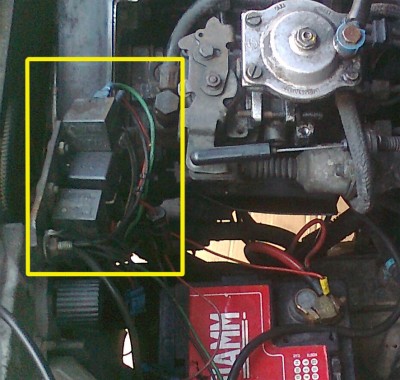

Un ou deux de ceux sous le capot à l'aplomb de la batterie, pour les ventilos moteur. Tu saurais où trouver ça ? En plus, ça me fait le coup souvent, il doit y avoir un truc qui le fait cramer. Et de plus, Michaèl-le-mécano en a débranché deux. Ce qui fait que je ne sais pas très bien lequel il faut remplacer (parce que y'en a pas mal sur cette platine...)
Je ne vais pas pouvoir rouler sans ventilo longtemps, d'autant qu'il va bientôt faire très chaud ! (Encore que je n'ai pas tellement à subir les embouteillages)
Tu vois ce que je veux dire ?
Chez qui trouver ça ?[/color]

Tu les decroches, tu vas dans un magasin de pieces auto et , apres t'etre delestée de quelques €,tu repars avec des neufs !!!
Sinon tu depouilles une carcasse a la casse !!
Un relais est un relais ! Regarder seulement les broches : 4 ou 5! C'est normalisé !
Pas de risques d'erreurs !
Il faudrait voir aussi la sonde qui les declenche...
Si elle deconne et reste bloquée "ouverte", c'est normal que les ventilos tournent !
Pour palier le probleme, tu peux installer un inter sur la connection...

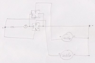

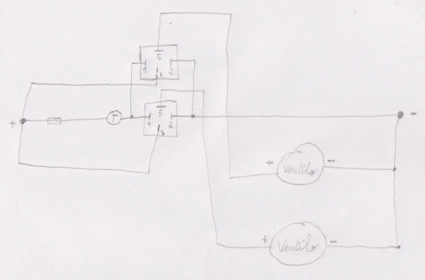

Si tu veux, tu peux refaire le circuit électrique du système complètement.
+ de la batterie->fusible->thermocontact->+bobine relais 1 et 2 (borne 1)
- de la batterie->-bobine 1 et 2 (borne 2)
C'est pour la partie commande.
Maintenant la puissance
- batterie->- ventilos
+ batterie->contact COM bobine (borne 3)
Contact NO (borne 5) ->+ventilos
Voila, c'est fini. Tu obtiendras un circuit tout neuf, que tu comprendras facilement et tu peux mettre des fils de couleur pour la beauté et la facilité de suivi.
Un petit schéma sur le pouce :
PS :J'ai omis le fusible sur les ventilos.
Harry. A+

Bonjour.
La batterie est représentée par les signes "+et-".
Je sais que les problèmes électriques paraissent complexes pour tout néophyte, mais lis ce que j'ai écrit avec attention et suis les fils sur le schéma. Si tu ne sais pas comment marche un relais, je peux faire un sujet simple et compréhensible pour tous.
Ce montage est le plus fiable et le plus simple existant. Pour mieux le comprendre, tu peux éliminer un relais et un ventilo, tu retomberas sur le montage pour un ventilo.
Explication du schéma :
Lorsque le radiateur est chaud, le thermocontact "T" se ferme (comme un interrupteur), le courant se retrouve aux bornes de la bobine 1 et 2 du relais, le relais ferme son contact en borne 3 et 5 et laisse passer le courant qui alimente le ventilo. Si tu colories les fils + en rouge, - en noir, ça devient plus facile.
N'hésite pas à me contacter, tu as mes coordonnées et j'essaie d'être disponible selon mon peu de temps libre.
Harry. A+
