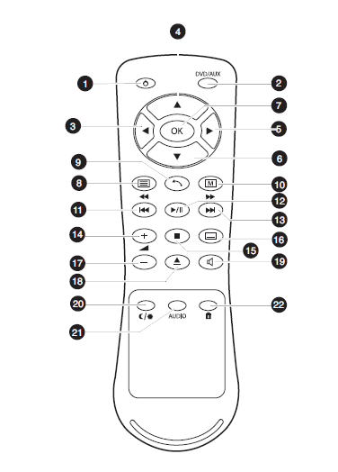

sur mon espace 4 de 2008, j'ai le lecteur dvd avec les écrans intégrés dans les appuis tête, mais impossible de piloter le lecteur avec la télécommande que j'ai.
j'ai celle de gauche, et c'est bizarre, elle pilote parfaitement l'autoradio.
alors est ce la télécommande de celui ci ou du lecteur dvd?
est ce une autre télécommande pour le dvd?
celle que j'ai vu représenté dans le guide d'utilisation sur le net est différente:
en regardant sur la boutique renault, la télécommande pour dvd est celle que j'ai, mais j'ai franchement un gros doute.

Les 2 sont des télécommandes radio, j'en ai pris une à la casse sur un Espace récent.
Je pense qu'il y a une autre télécommande pour le dvd.
Tu devrait essayé les télécommandes de tes appareils à la maison, j'ai déjà eu le plaisir de piloter un autoradio avec ma télécommande tv Sony sur une Lancia, ça ne coûte rien d'essayer, en plus elle me fait penser aux télécommandes des lecteurs dvd pas cher.

L'une des télécommandes en photo est effectivement celle du cnc.
Voici la télécommande du dvd, qui fonctionne en pointant sur les écrans ou sur le lecteur de la boîte à gants.

c'est bien ce qu'il me semblait.
j'ai essayé deux télécommandes de lecteurs de salon et deux de lecteurs dvd de voiture, aucunes ne fonctionnent.
j'ai regardé sur dialogys, et je vois que renault met 2 télécommandes, une par écran, vous pouvez confirmer?
je pense qu'il ne me restera plus qu'à me faire plumer chez renault car je n'en trouve pas sur le net.
