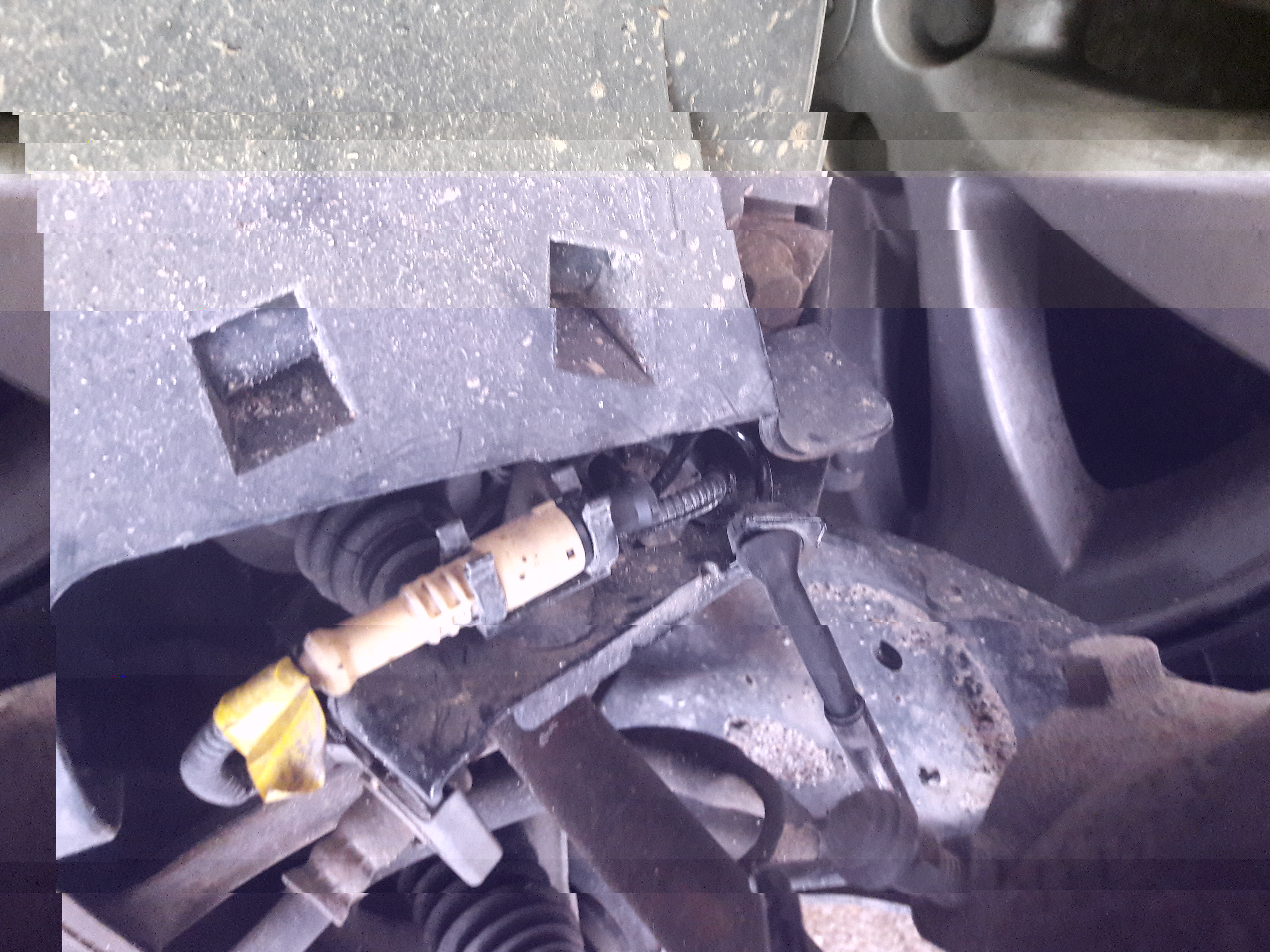

Donc déjà ont repérè le raccord du capteur abs qui est jaune ici
Puis ont le débranche en jouant avec les connecteurs

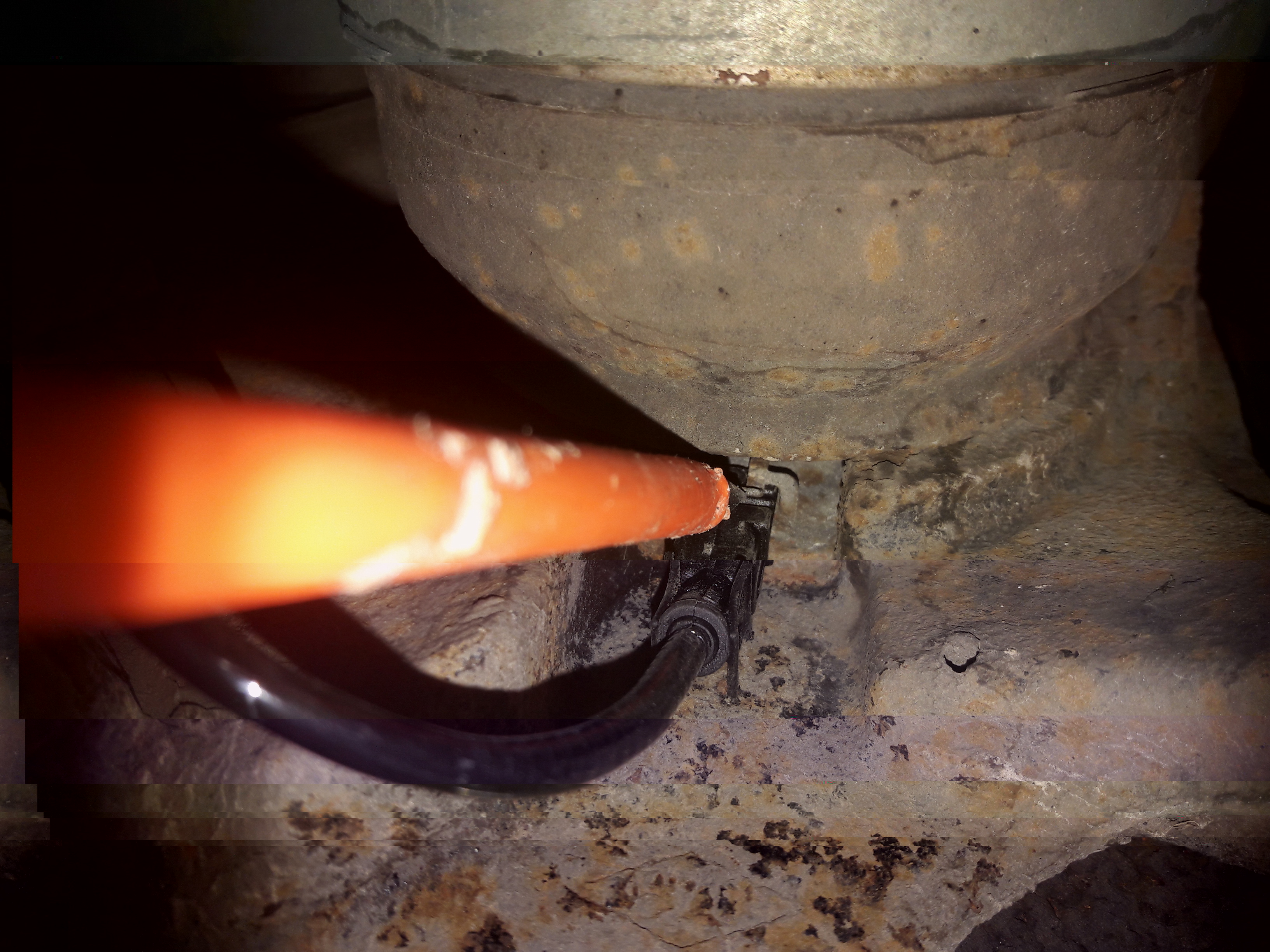

Puis ont suis le câble en le déboitant des fixations jusqu'au capteur
Pour l'enlever il faut avec un tourne-vis lever légèrement l’agrafe et tirer le capteur ca vient tous seul

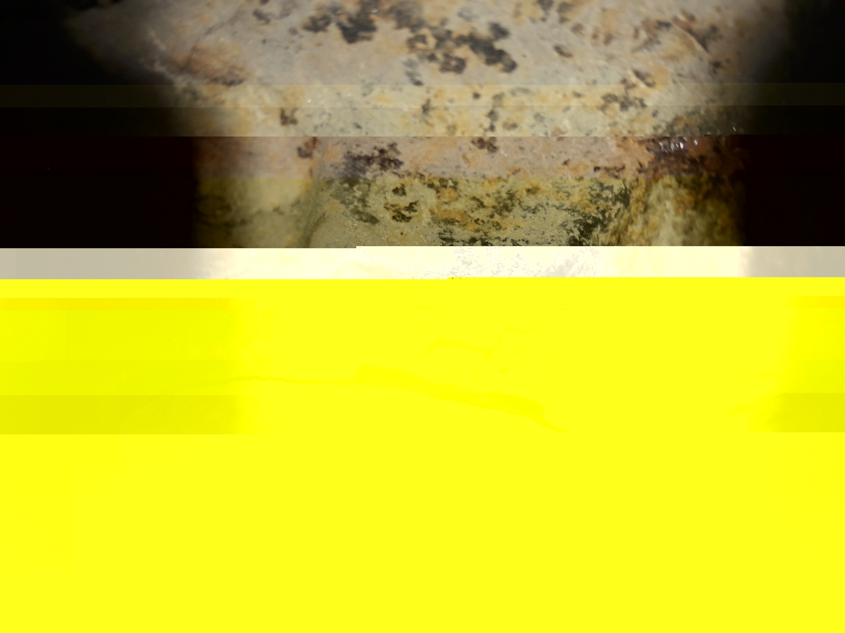

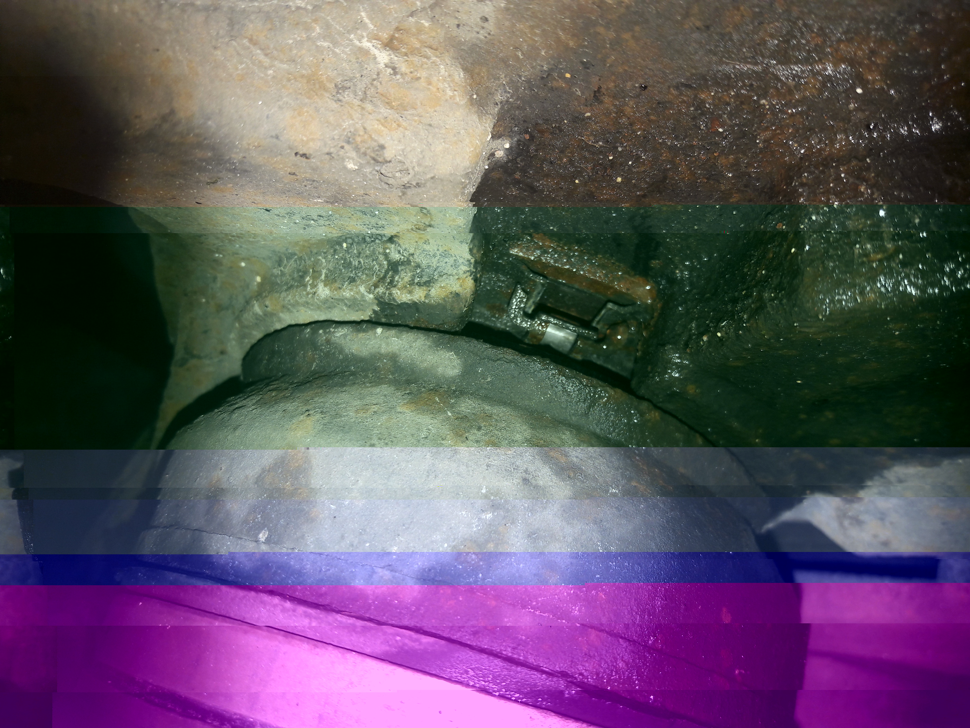

Sans capteur sa donne sa, coup de nettoyant frein et soufflette dans l'emplacement du capteur tous en faisant tourner le disque pour nettoyer l'anneau cible du capteur d'abs.
Puis opération inverse ont remonte le capteur dans son logement et dans le bon sens

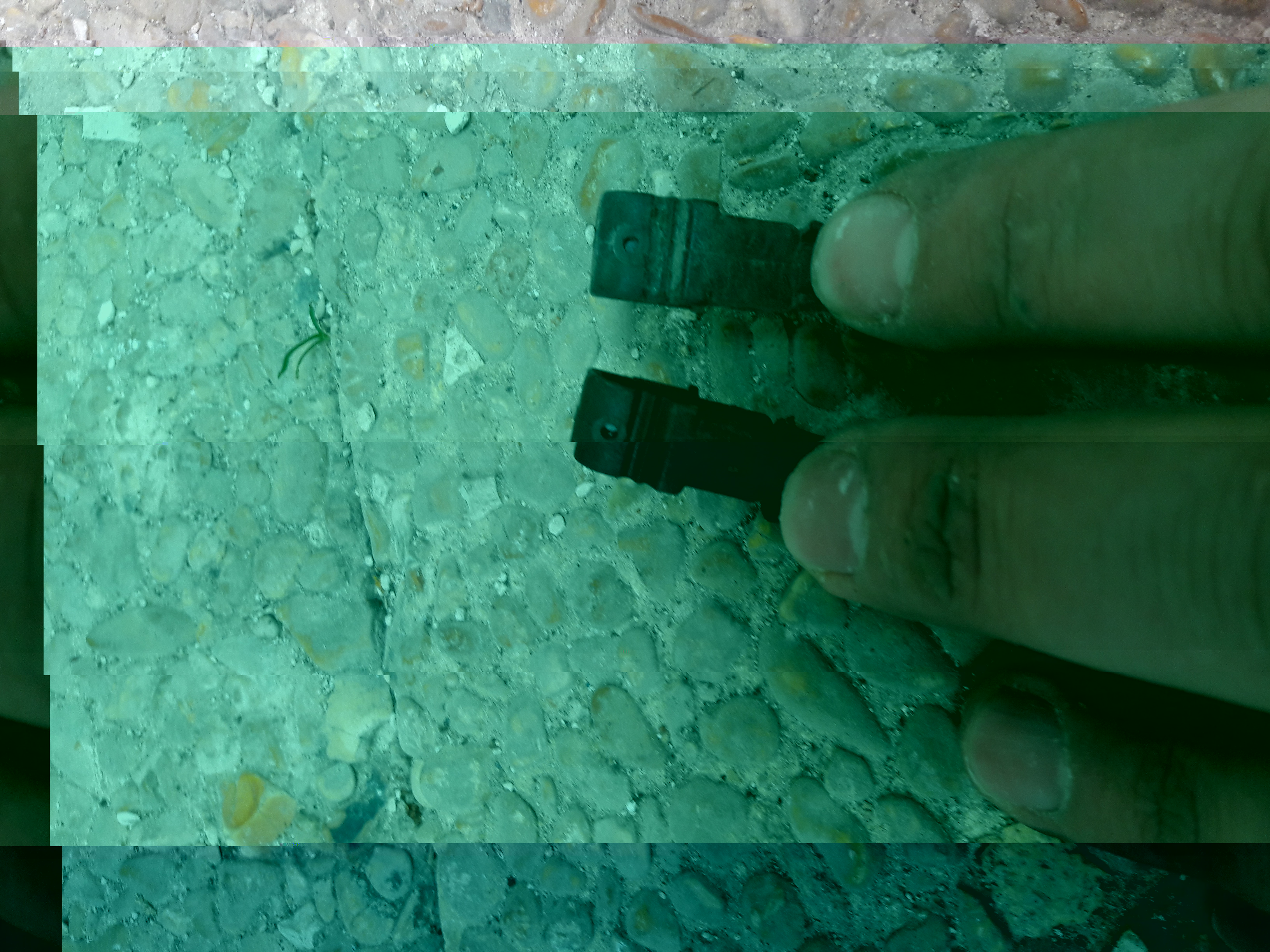

Voila une photo des 2 capteurs cote a cote je vous laisse deviner lequel est neuf.
