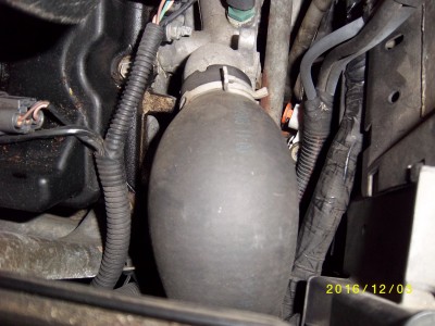

Attention à celle-là.... elle gonfle de peur
- C'est ton durite sur la photo ?! Voiture en marche ou en arrêt ?

Les durites du vase d’expansion et du radiateur, là ou liquide de refroidissement circulent sont devenus dures.
La photo prise moteur arrêté (il n'y avait plus de radiateur + batterie déconnecté)
Moi perso, je le trouve un peu gonflé :/
Que dites vous ?!

EAime a écrit :Ton vase d'expansion suinte.
OncleVania
Messages : 136
Enregistré le : 18 déc. 2017, 13:24
Modèle : [Espace IV V6 3.5]
Re: Un de deux ventilateur moteur HS
Message non lu par OncleVania »
Ben, je pars sur la prémisse que c'est du au surchauffe de moteur, à cause de la panne ventilateur, et non pas JDC...
Faut il remplacer le bouchon ou pas ?
