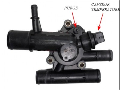

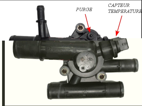

- Messages : 3863
Re: problème liquide de refroidissement 1.9 DCI
Je parle du bouchon de purge du boîtier sortie eau situé sortie culasse pas celui du bocal refroidissement.Normandispace a écrit :Alors la sonde elle est où ?
Comment vérifier ? En gros moteur éteint , ça j'ai compris, j'ouvre le bouchon et ?
Le moteur doit être éteint pour ouvrir la purge et voir si de l'air sous pression en sort tout simplement.
- Messages : 3863
Et la sonde température eau est sur le boîtier sortie eau.

C'est possible d'avoir une photo ? Ou un "fléchage" sur un schéma ? La purge c'est pas un petit embout avec un clapet anti retour ? Et une sorte de crépine ?
- Messages : 3863
Je ne sais pas s'il y a plusieurs models. MAis les purges se ressemblent toutes.
Haaaaaaaaaaaaaaaaaaaaaa
C'est un espace IV , pas une laguna II Hahaha je le vois pas lui ... C'est pour ça que je me posais la question du changement, je sais qu'il est dans le moteur , mais on le vois pas du tout, et chez Norauto 300€ avec la pièce, pour ça que je me posais la question de le faire moi même , mais j'ai cru lire qu'il faut virer la batterie et le boîtier juste devant et être équipé de pince à durite

- Messages : 3863
je ne vois pas pourquoi tu dis que c'est un boîtier d'eau Laguna II alors que tu ne le vois sur ton IV ??
Tu sais nous standardisons les pièces moteurs d'un véhicule à l'autre.
Il est vrai que je n'ai pas vérifié son application véhicule. Mais je n'avais pas trop de temps pour consulter l'officiel je m'accordais une petite pause. Ce n'était uniquement pour te montrer un exemple de purge et aussi de capteur température.
Maintenant je connais mieux effectivement l'architecture d'un moteur K9K, H4B, H5F ou encore D4F sur Clio IV, à chaque usine ses moteurs et leur spécificité !
Désolé la prochaine fois je serais plus précis.
Je dis ça parce que, sur une laguna II , tu le vois bien, il est accessible, mais sur un espace IV avec le même moteur , il est coincé entre la batterie, et à bout de bras ... Déjà la courroie accessoire c'est sympa à faire sur un IV

- Messages : 3863
Je n'ai pas de tuto sur le sujet, mais je pense qu'il y a quelques pieces à démonter. Mais si tu penses qu'il te faut un tuto pour démonter l'environnement. Dans ce cas sans vouloir te vexer, je te conseille de ne pas y toucher ou de te faire aider par une personne qui a un minimum de connaissance sur le sujet. Un véhicule n'est pas du lego il y a quand quelques exigencies sécuritaire à connaître.
Ha, et pour le boitier d'eau c'est bien celui que j'ai mis sur la photo. J'ai regardé les plans de la pièce de Roro ref 8200674368 qui remplace la ref 8200074346, je confirme et je signe.
