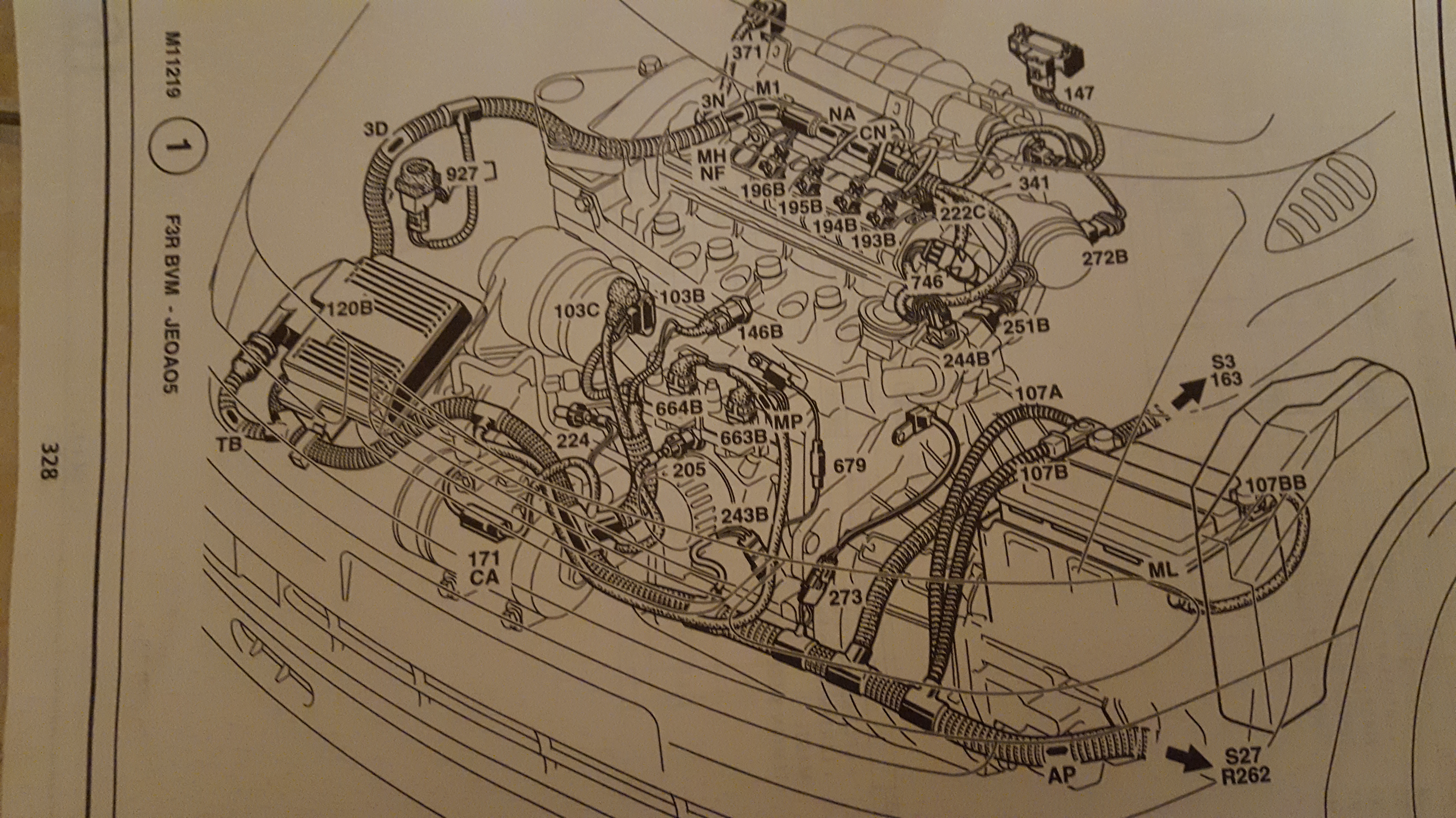

Bonsoir à tous
Je recherche le bouquin de schémas du multipléxé de 98 afin de pouvoir connecter l'info débimètre venant du calculateur à l'ordi de bord.
Sur eBay ou autre, impossible de trouver ce bouquin. J'ai bien le modèle antérieur de 97 mais ça ne correspond pas à mon véhicule. Alors si toutefois vous avez cette bible, je vous serais reconnaissant de m'en faire profiter. D'avance merci. Eric

Re: Schémas pour infos ADAC
Est-ce bien du F3R que tu parles ?
Si oui, es-tu sûr d'avoir un débitmètre ?
Sur le mien, il n'y en a pas !
Le mien n'est pas multiplexé mais je pense que le fonctionnement moteur est le même.
Je ne sais pas s'il y a eu une monte GPL d'origine avec le F4R qui lui, a un débitmètre.
Pas de debimetre sur un essence, cest le calculo qui envoit des impulsions de conso.
