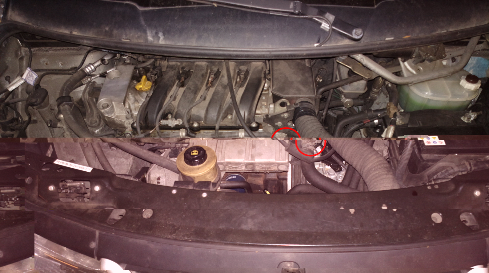

Re: Surchauffe
Salut papefei
Je viens de le faire sur le mien et je pense bien que ton calorstat est HS, j'ai fais l'essai et oui il ne doit jamais passé 5 barres a 4barres le ventilo se déclenche pour refroidir le L.R,
pour le calorstat si tu veux savoir si il fonctionne attend d'être a 3-4 barres et touche ton radiateur et les durites d'eau , voir si elles sont toutes chaudes si c'est pas le cas ton calorstat est HS .
- Si tu change le calorstat profite en pour voir l'état du liquide de refroidissement (LR ) et si il est pas très beau met y du spécial Renault, du jaune a -25C et renseigne toi bien si il y a un agent qui ne corrode pas l'aluminium .

le calorstat est généralement situé en sortie culasse coté boite de vitesse. Il est placé dans le boitier sortie eau d'où partent plusieurs dérives d'eau entre autre le tuyau de dégazage, tuyau entrée aérotherme et tuyau retour bocal (tout dépend de la motorisation) et bien plus si l'on prend le DCI.
Je pensais à autre chose du type: qu'as tu mis comme liquide de refroidissement ? As tu vidé complètement ton circuit lorsque tu as changé ton joint de culasse.
Attention au liquide de refroidissement, certains ne sont pas compatibles entre eux surtout le liquide Renault type D. Beaucoup de gens se sont fait avoir en ne vérifiant pas les compatibilité et ils se sont retrouvés avec de l'eau transformée en boue.
Pour info: lorsque le calorstat s'ouvre à 90° le déclenchement des ventilos ne se fait pas avant environ 96° d'où une pression de 1,2 bar.
Rappel: l'eau début d'ébullition 88°, d'où un tuyau de dégazage et son bocal.

Bon je suis rentré de chez le garagiste sans avoir déboursé un euro. Pas de problème pour le garagiste. Je vais bien voir si ça recommence plus tard.
En ce qui concerne ma boite de vitesse je tiens à préciser que j'ai une boite automatique. Ca change peut-être quelque chose à l'emplacement ?
Pouvez-vous me dire à peu près où ça se trouve sur ces photos ?

Salut papefei,
Sur ta 2eme photo tu as la durite de droite qui va du radiateur a une pipe en alu où il y a un autre tuyau branché dessus ( tuyau plus petit )
Il faut démonter les 3 vis de la pipe en alu et tu vois ton calorstat .
Pense a mettre une bassine ou un assez grand bac, le liquide de refroidissement va sortir mais sa ne va pas tout vidé et ensuite tu remontes tout tu remet du liquide et tu fais ta purge de liquide de refroidissement.

Re: Surchauffe
Là.
