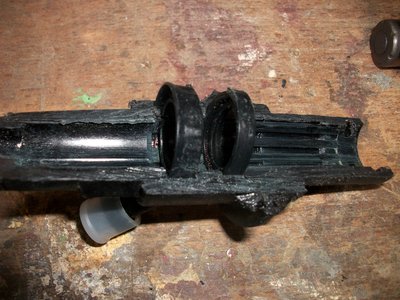

Pour la communauté, tu pourrais ouvrir l'ancien (delicatement) afin de voir si les joints toriques sont changeable ??
Un tuto sauverait bon nombre de 3 dt/dci de la mise au rebut !
Messages : 13756
Re: Émetteur ou récepteur là est la question
Déjà trouver un moyen de l'ouvrir proprement pour voir les joints

Oh oui se serait cool, j'attend d'en trouvé un HS pour le faire de mon côté aussi, le mien n'est pas terrible alors si je peux le réparer.
Sinon les gars je pense bien que sa a du être déjà traité mais je sais qu'il existe un ou plusieurs espace 3 avec des câbles d'embrayage et pas nos émetteur recepteur, alors est ce que c'est possible de mettre plutôt ce câble qui se vend toujours et du coup changer la fourchette de boîte avec le kit embrayage volant moteur ou alors rien n'est compatible entre les modèles?

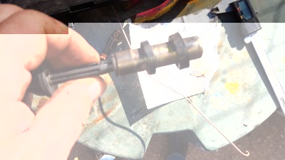

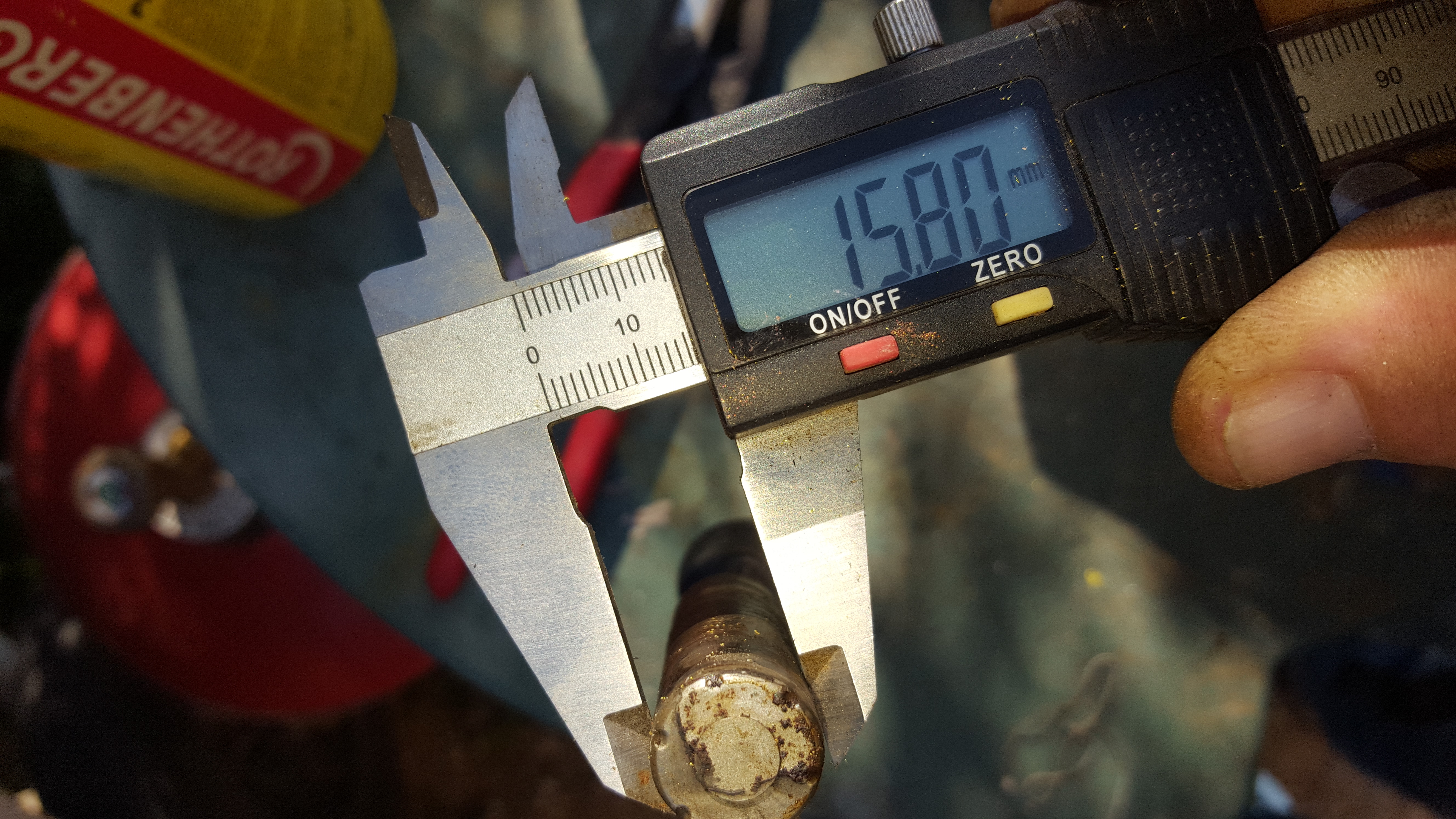

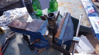

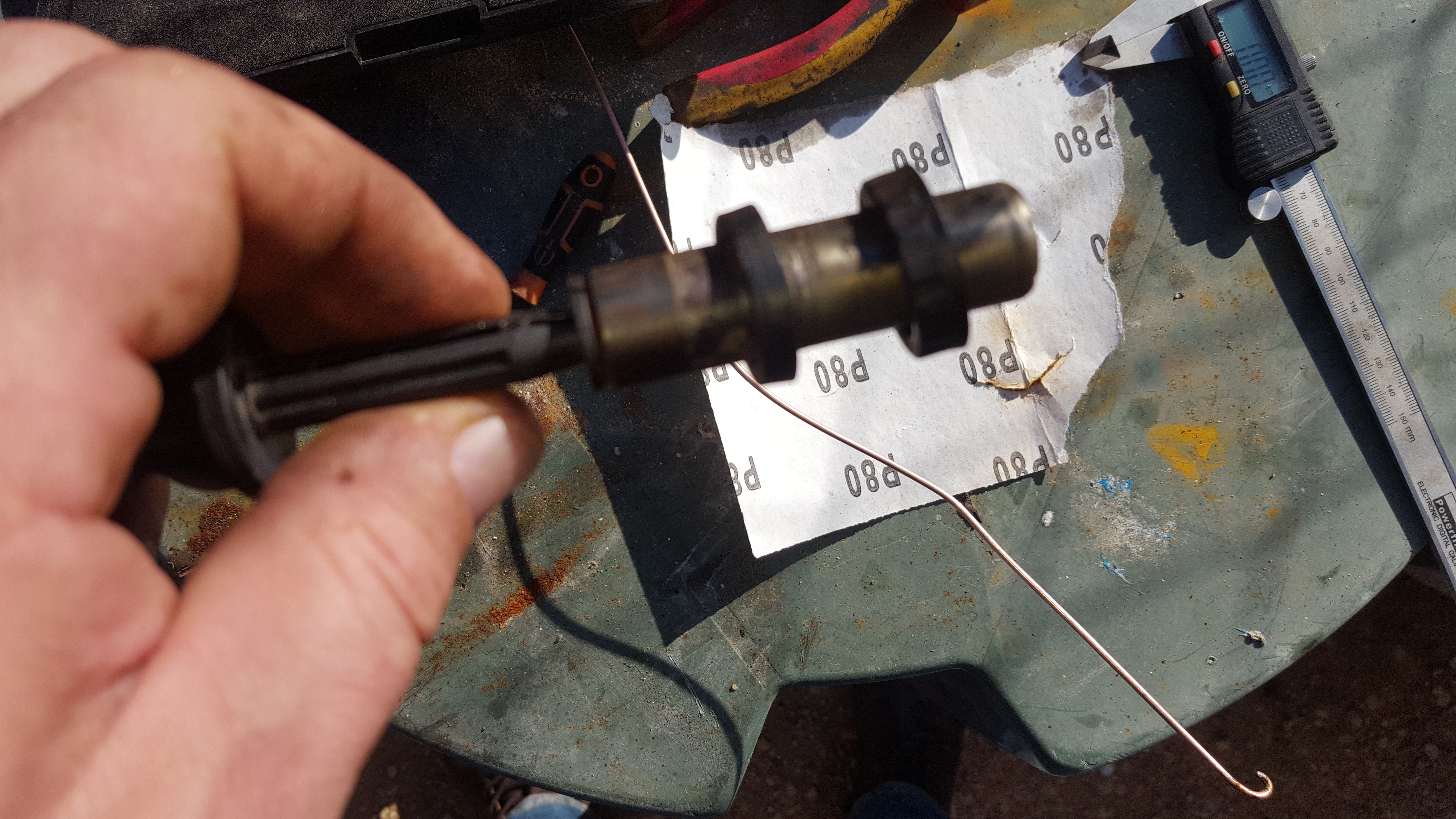

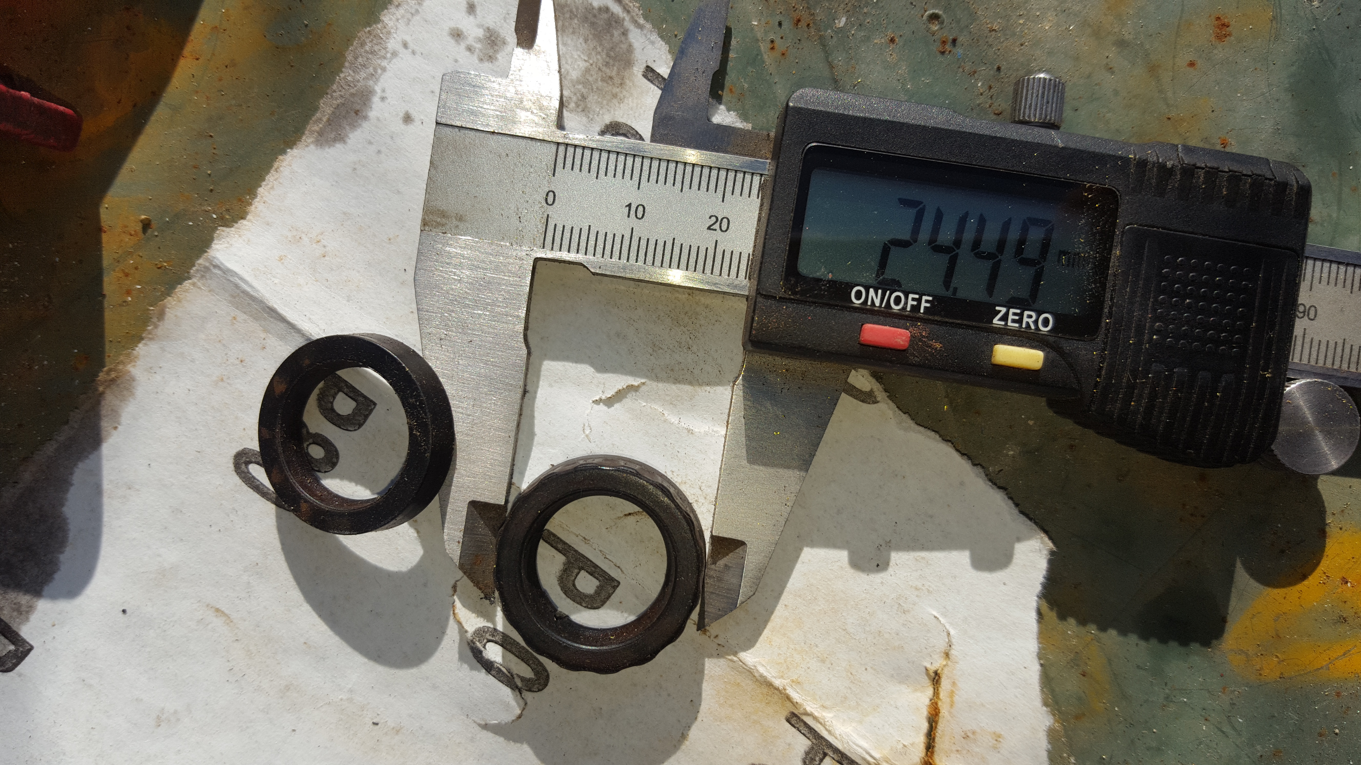

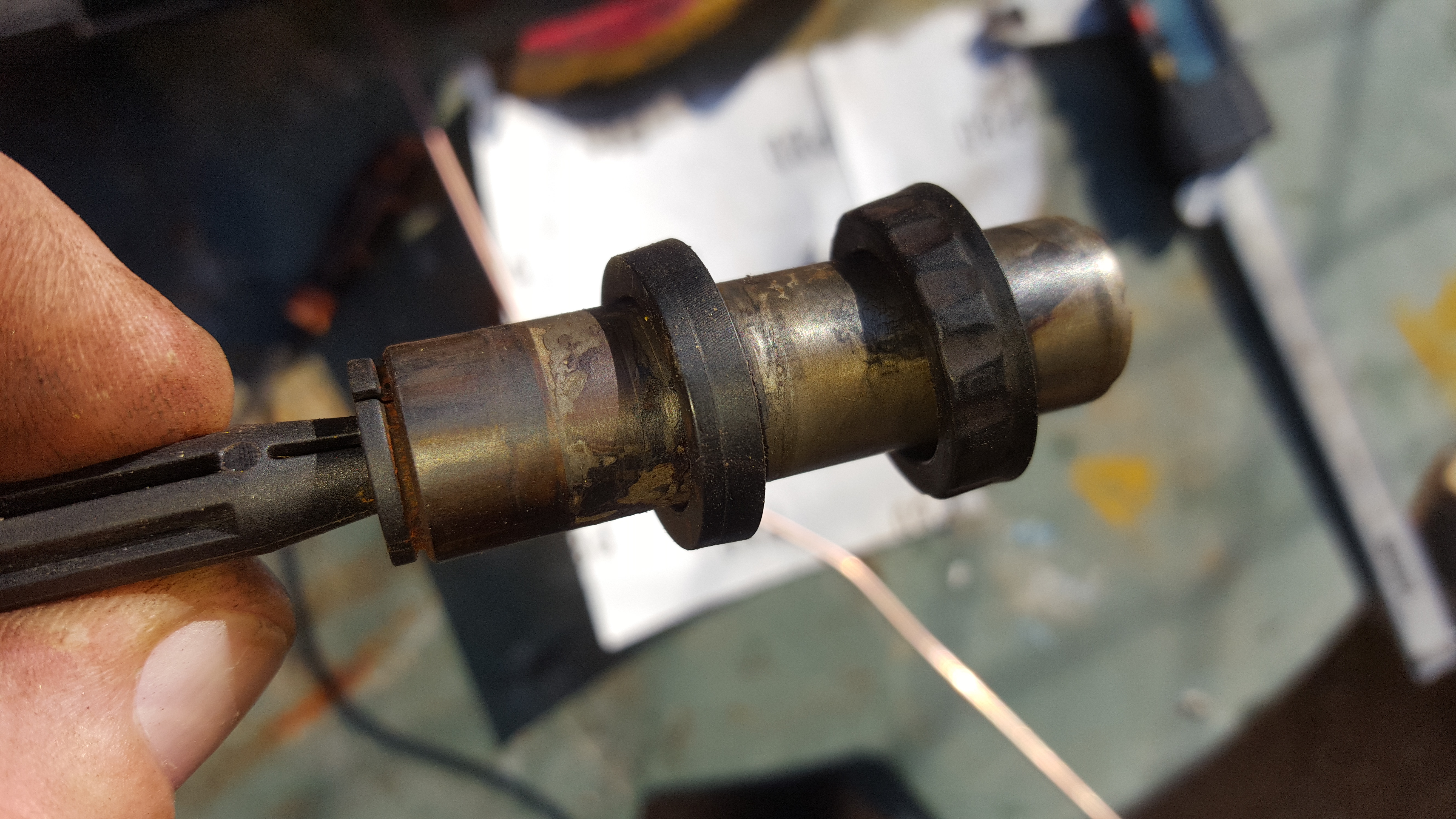

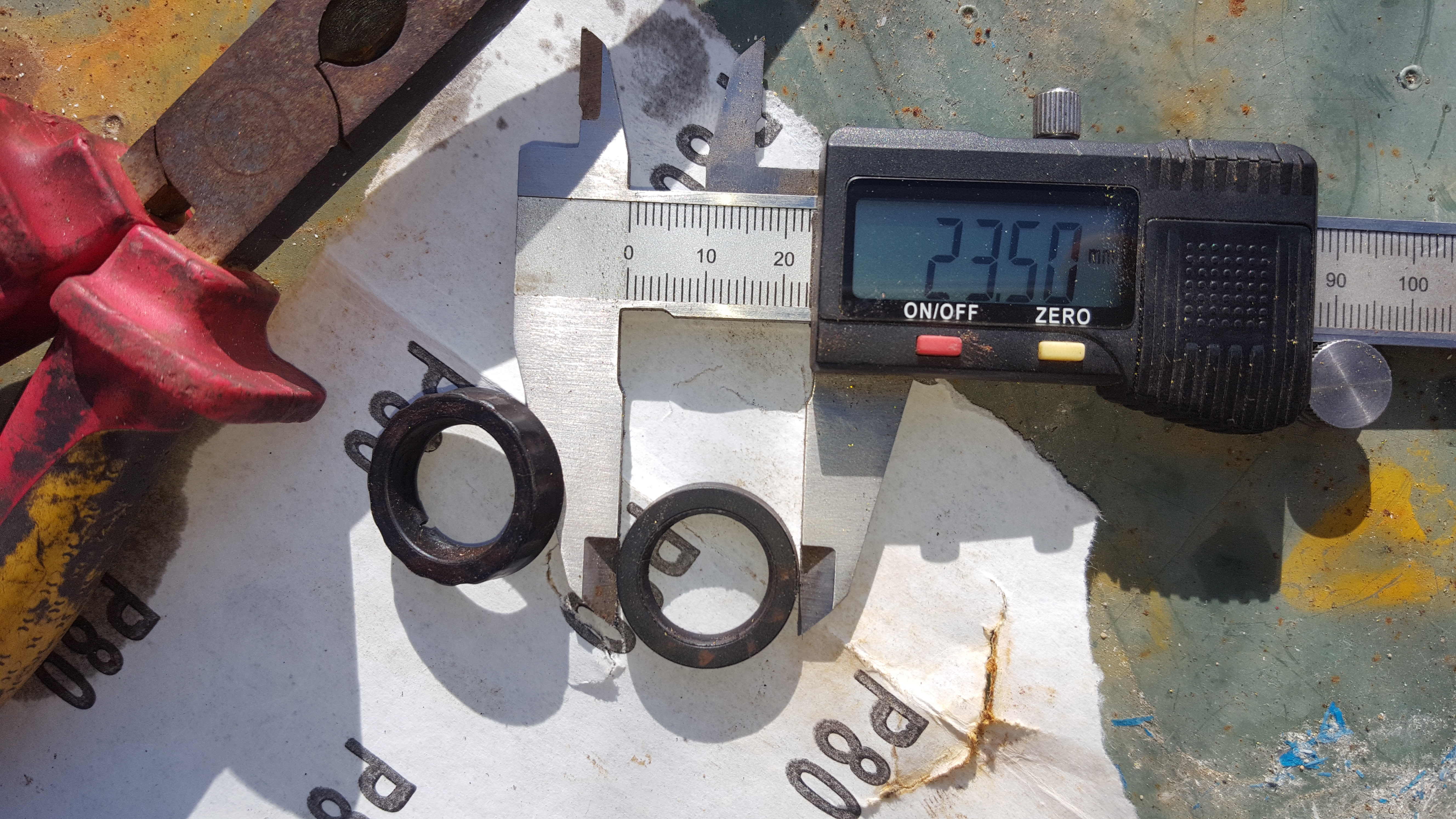

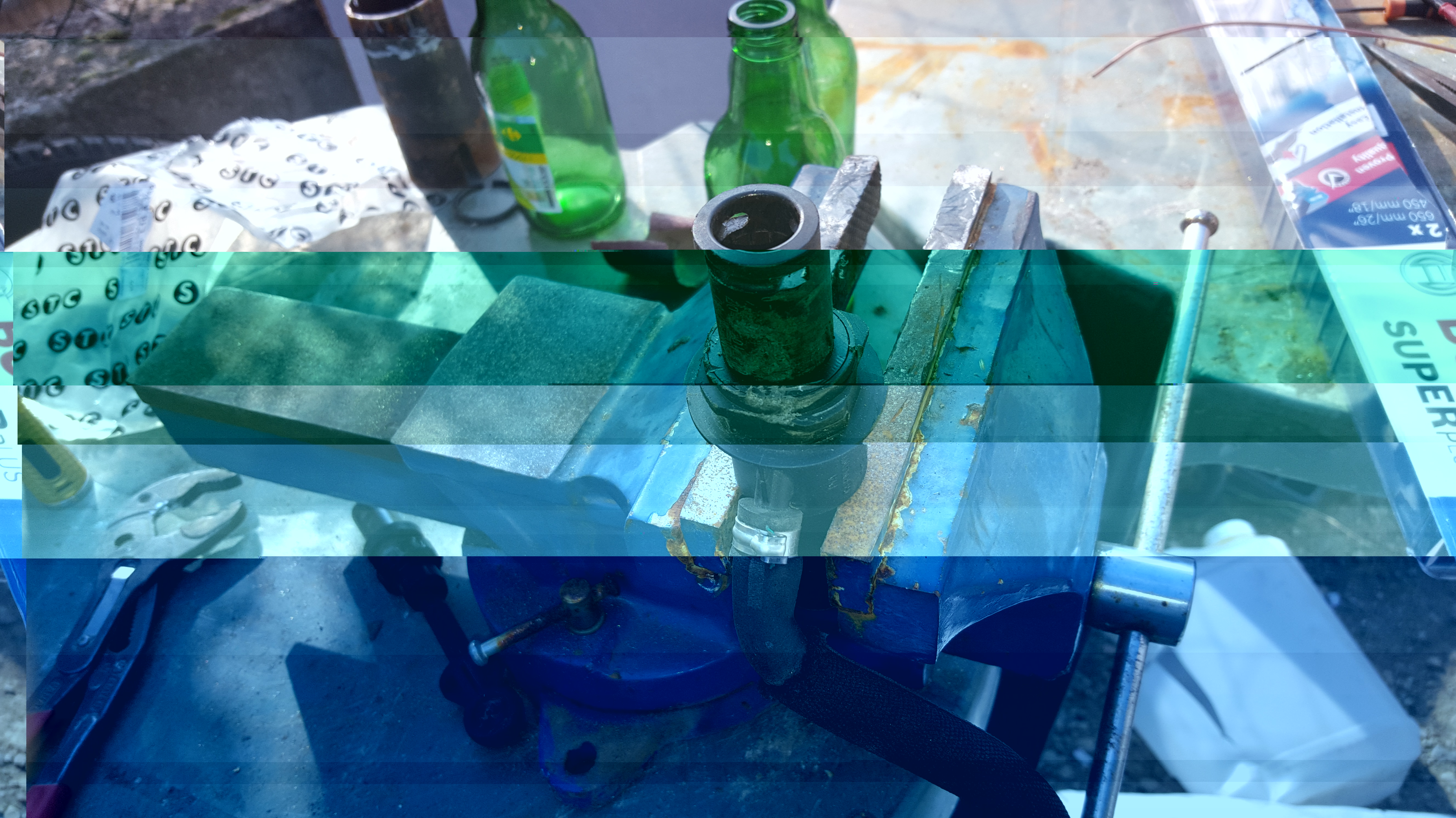

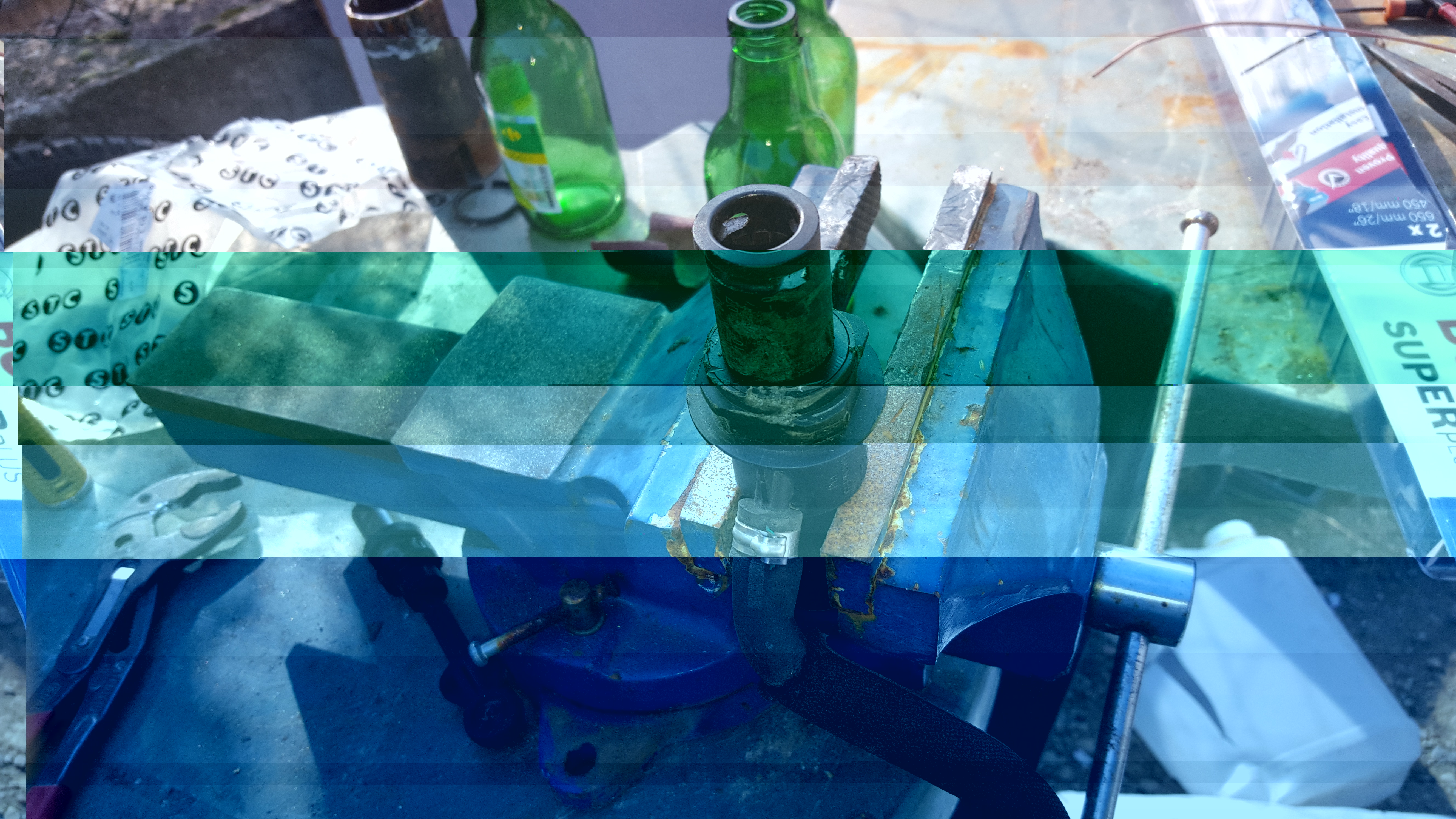

Bon, j'ai enlevé les joint de l'éméteur de mon ancien DCI sans l'ouvrir avec une baguette de brasure tordue en crochet (limer au bout pour faire une pointe).
Messages : 2052
Localisation : Toulon
Message non lu par SAHRO »
Excusez moi je sais pas trop comment et quoi mesurer.
le premier
le second avec des canelures ?
Le diamètre du piston
Rappel sens de montage sur avantime
3Emeteur Avantime passion.jpg (65.52 Kio) Vu 7994 fois
Si sa peut aider :mrgreen:
