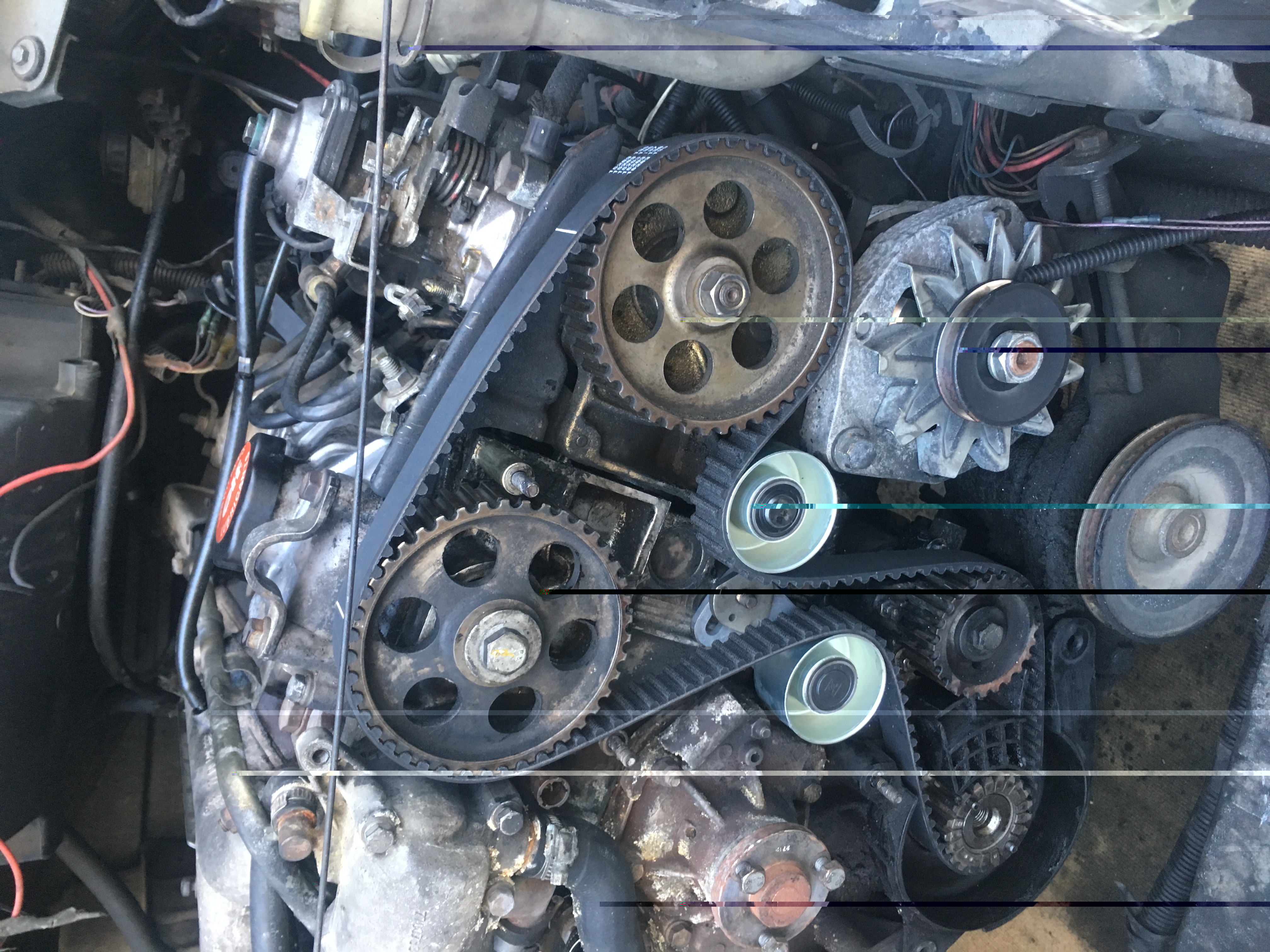

J'ai utilisé le peu que j'ai retrouvé :
Une belle distrib' toute neuve !!
Re: Plus d'HDC...
Elle n'est pas un peu détendue entre la pompe à injection et le haut moteur ?
- Messages : 20462
Re: Plus d'HDC...
Ouaip, et mal calée....
Re: Plus d'HDC...
Les plus observateurs d'entre vous auront remarqué qu'elle n'etait pas encore tendue ...
Comme la lumiere baisse vite en cette saison, j'ai pris la tof avant d'avoir fini !!
Comme je suis un habitué des distrib' du J8s, j'ai meme pas fait les 2 tours du vilo avant de tenter un demarrage !
Par contre, j'ai tenté une nouvelle approche pour la pose de la courroie : j'ai d'abord posé la courroie et ensuite j'ai posé le tendeur !!
C'est vachement plus facile !!
