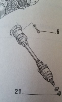

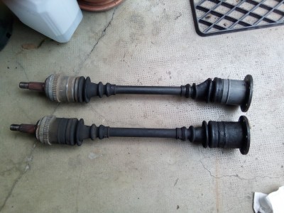

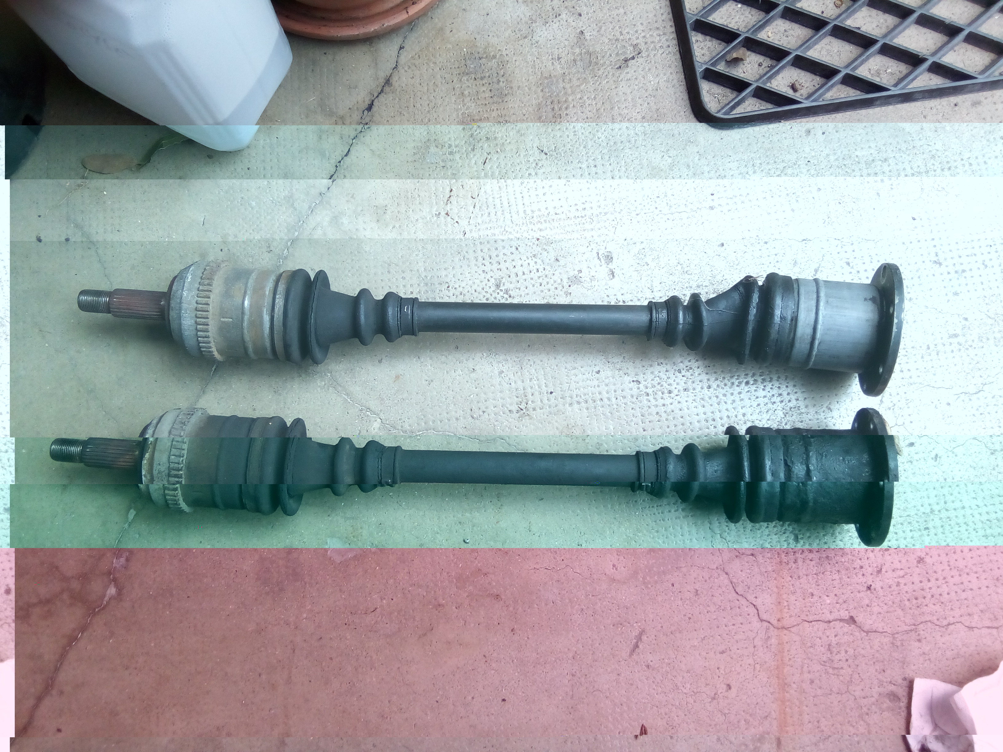

les transmissions AR

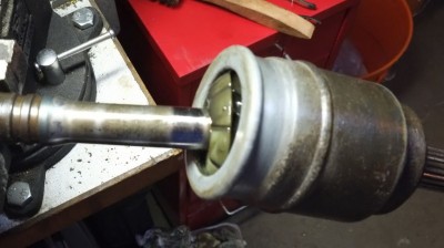

Diamètre de l'arbre 22mm , diamètre du cardan 74.5 mm.

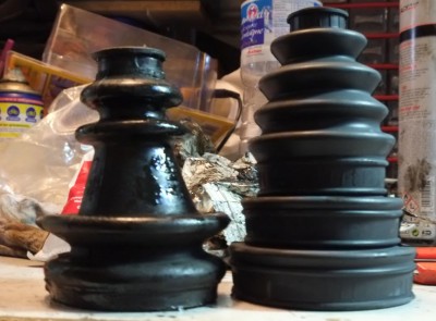

les soufflet proposés par Osc.. , Yaka et autre ne sont pas bons , les diamètres ne correspondent pas.
J'ai utilisé des soufflets universels.

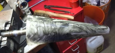

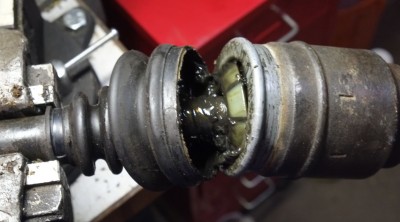

On retire l'ancien soufflet ,on retire la graisse et on fait un bon nettoyage avant de remettre de la graisse neuve.

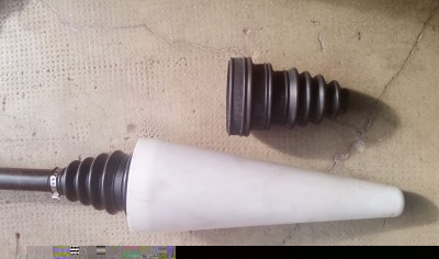

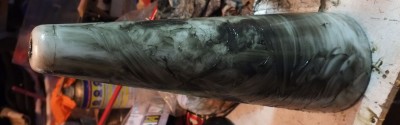

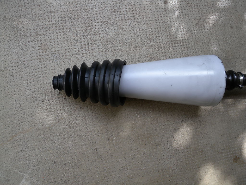

J'utilise un cône pour les installer , graisser abondamment le cône.
Le mettre en position : pour le changement des 2 soufflets il faut mettre le cône coté roue .
parce que coté pont mon cône ne passe pas

Si l'on doit changer les deux soufflets commencer par celui coté pont .
On met le soufflet sur le cône et on tire....
Pour le soufflet coté roue il faut le retourner avant de le mettre sur le cône et tirer.
Une fois passé on le retourne pour le mette en position.
Mettre le reste la graisse dans les soufflets et les positionner afin de mettre les colliers.

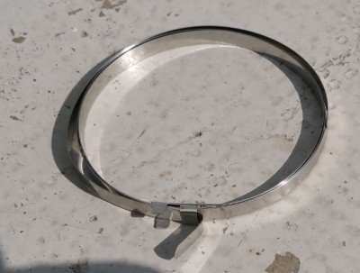

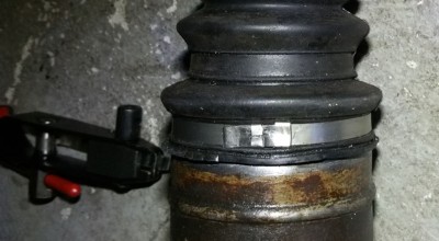

Deux types de collier .

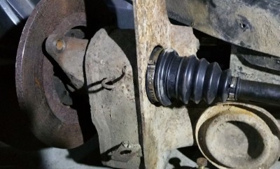

Le collier à mettre coté roue doit etre du type 2 , sinon ça passe pas . Le trou de passage dans le bras arrière ne fait que 89mm.
Voila ce qui se passe quand on met un collier de type 1
Donc on met le type 1 et ça passe.
