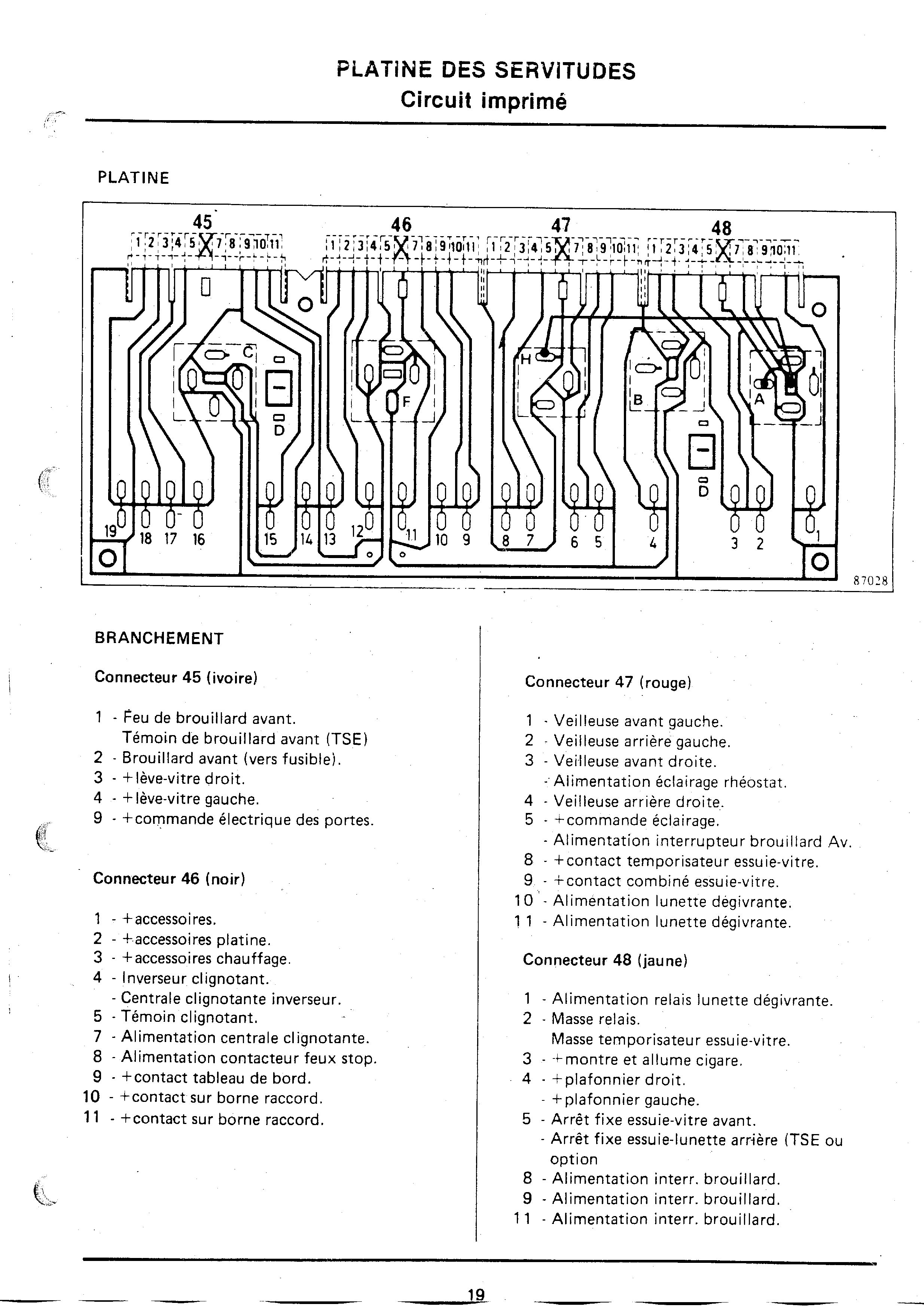

Sinon d'après les schémas le connecteur noir (46) de la platine de servitude pourrait bien avoir un petit coup de charbonnage :)
Je vérifie çà dés que possible

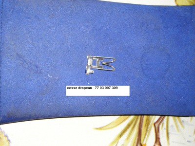

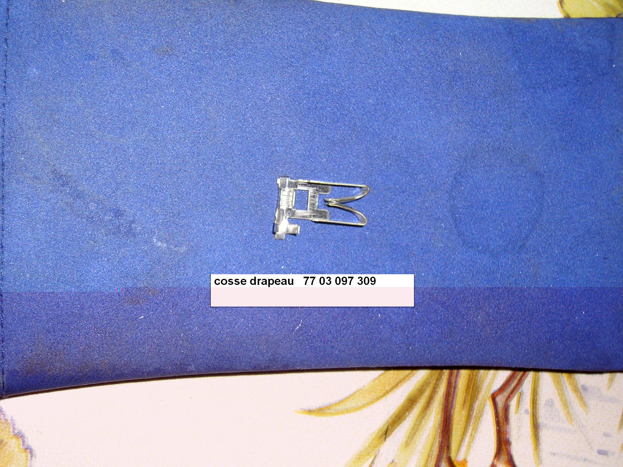

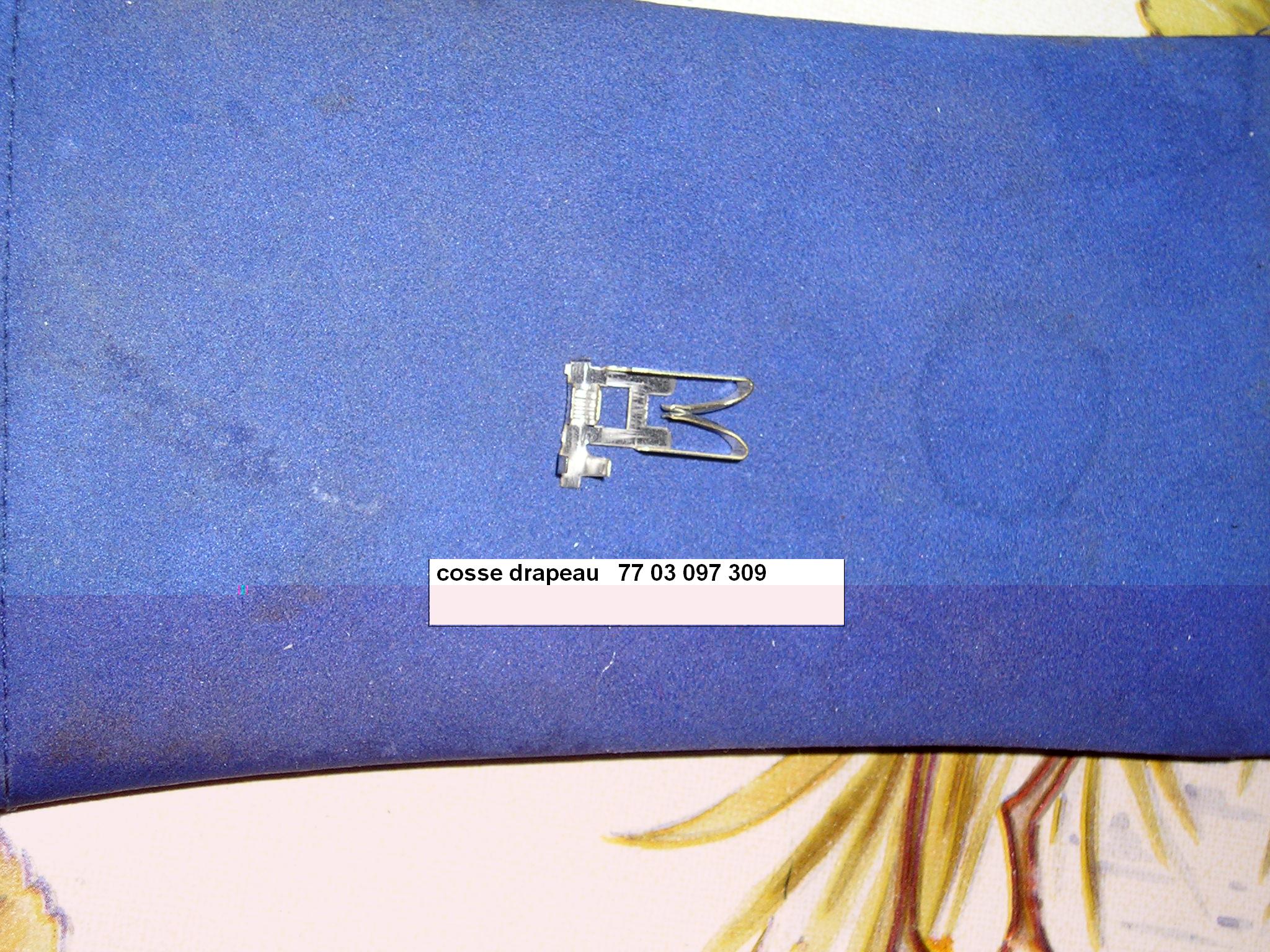

Sur la platine tu as les cosses drapeau des connecteurs qui perdent de leur ressort et le contact est moins franc .
Surtout dans le voisinage du connecteur noir plot N°3 accessoire chauffage .
Cela n'exclu pas de controler les masses .

ça ressemble bien à ce que je disais: des fils dénudés qui se touchent; En les touchant, ils est possible qu' ils se soient séparés et ne se perturbent plus.
Comme dit Marcus: Il y a les contacts des connecteurs, mais aussi ceux des fusibles, qui s' oxydent.

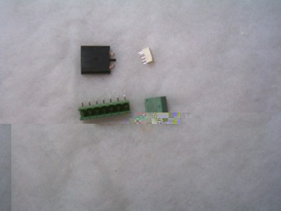

Vous décidez de passer à ce type de connecteur:

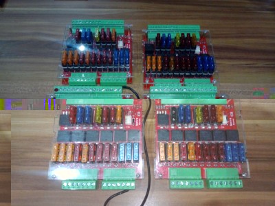

Certains sont passés par le remplacement de la platine fusible par une nouvelle entièrement étudier pour répondre au mieux aux besoins du faisceau et des consommateurs.

Baccaronze
Messages : 855
Re: [RESOLU, jusqu'à quand ?] Problème volume autoradio

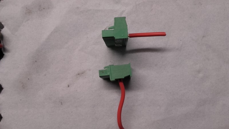

Intéressant çà, tu aurais une photo du connecteur ou on voit la partie qui s'enfiche sur la platine?
Et sinon, où les trouve t'on?
maxderoswell
Messages : 954
Bien sûr camarade,
voici, désolé pour la photo, il faudra peut-être zoomer
Ca se trouve sur internet, tu peux taper "connecteur bord de carte", mais je devrai avoir les liens par mp dans peu de temps sur l'autre forum, patiente.
Tu peux améliorer la connexion en sertissant les brins des fils dans un embout avant de le serrer dans le connecteur vert
https://www.jonction-et-derivation-elec ... mple_isole
