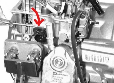

A priori je ne vois pas pourquoi sa fait sauter ce fusible......... a, peut être la connexion ronde sur le dessus de la boite, elle a tendance a pas aimer l'eau !

Merci Philippe , je regarde ça demain .
