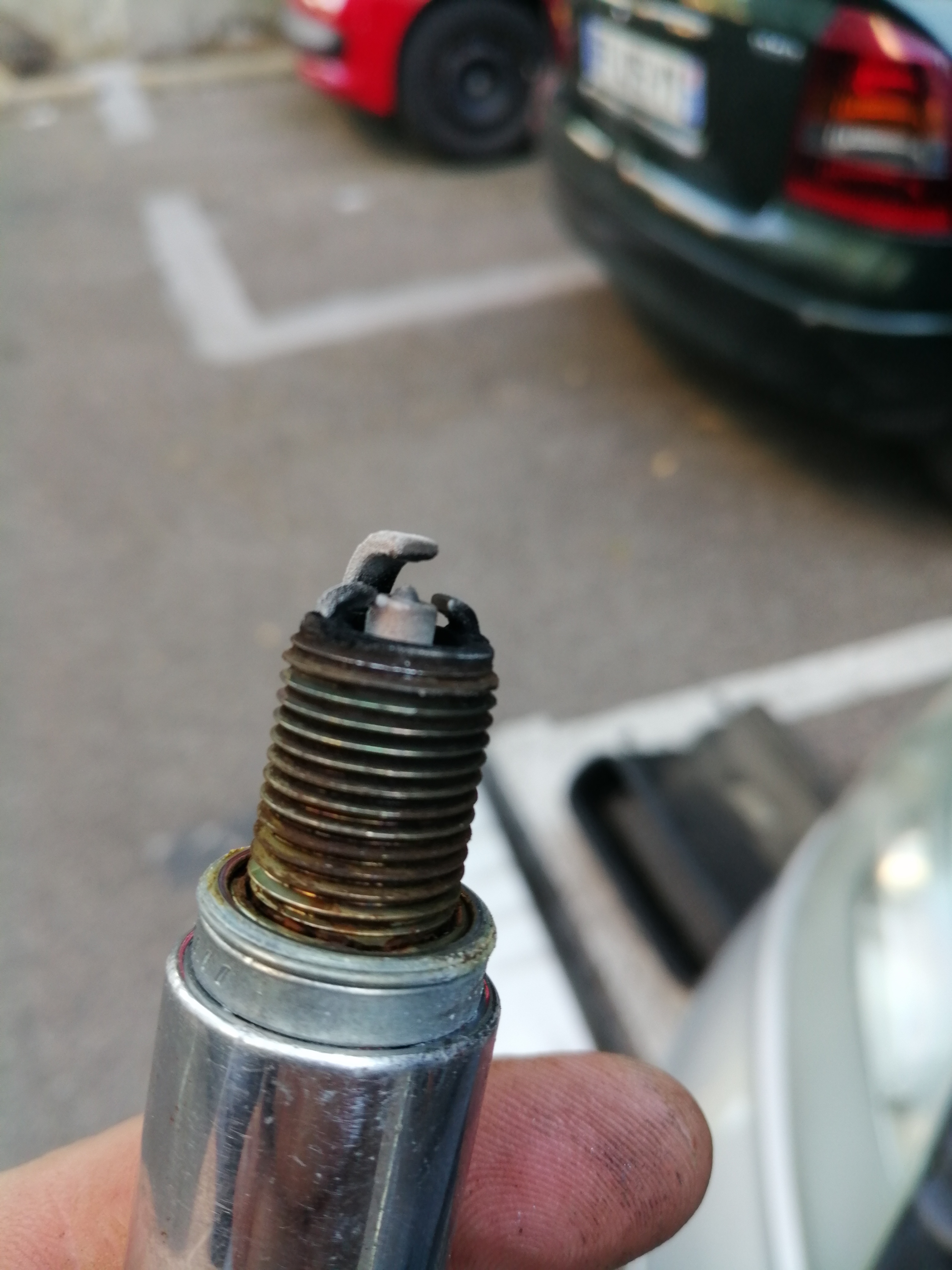

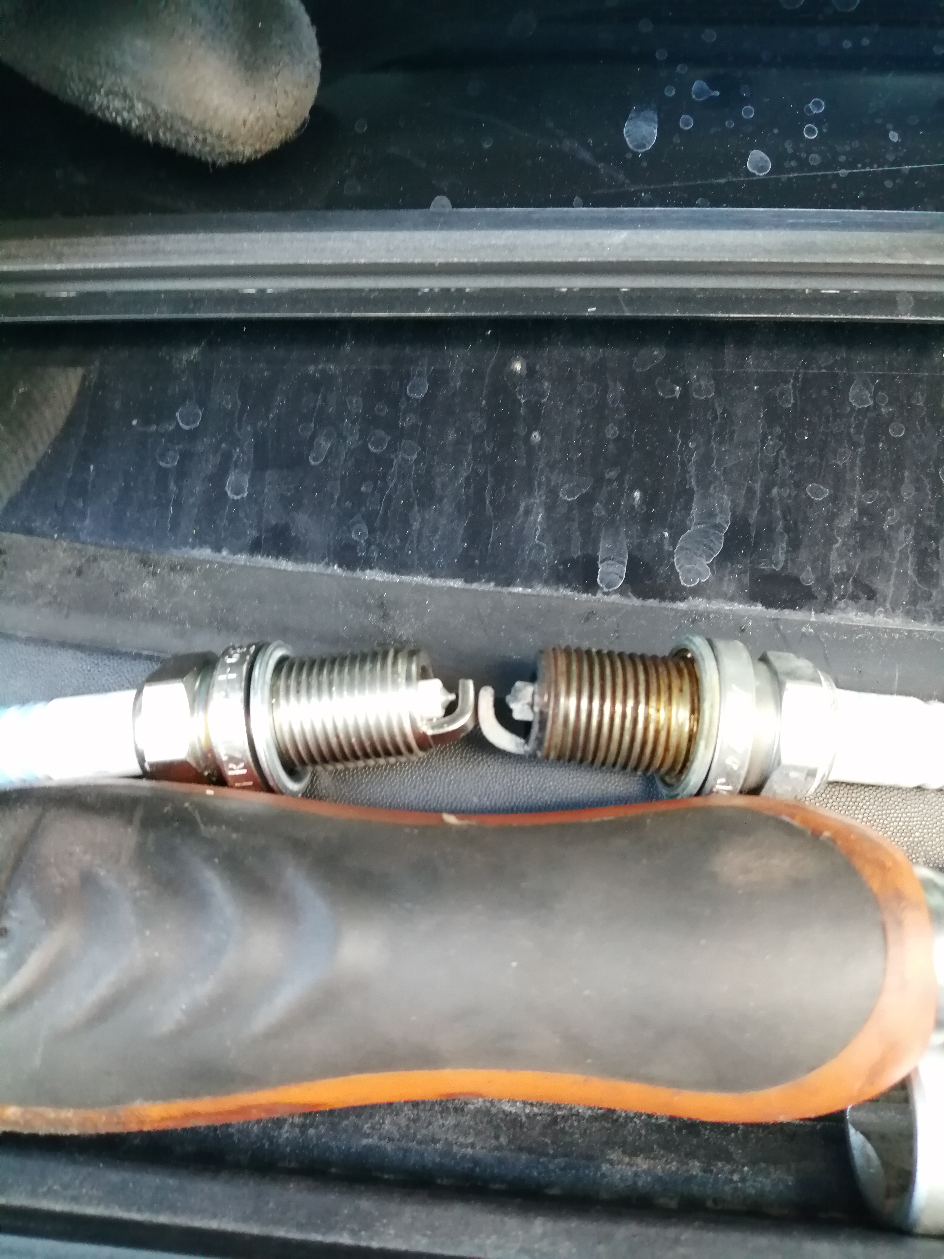

Bonjour à tous !
Je crois enfin avoir résolu le problème d'à coup.
J'ai changé mes bougies, et vla la tronche qu'elles avaient
Comparé aux neuves :
- Messages : 4050
Re: Léger à coup lorsque j'appuie à fond sur l'accélérateur
Ah oui, elles doivent avoir qq heures de vols
