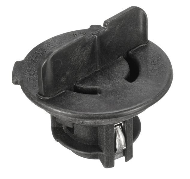

Salut, c'est une opération très simple...
Il suffit de tourner le porte-ampoule d'un demi-tour et de le tirer vers le bas (inutile de déposer le phare pour ça).
Le porte-ampoule est muni d'un plat qui sert de poignée.

En passant la main sous le phare, au niveau de l'ampoule du clignotant, on sent cette fameuse poignée qui ne demande qu'à être tournée... J'irai même jusqu'à dire que c'est un plaisir de remplacer cette lampe

Salut sinon dépose l'optique ça prend 5 minutes (ce que je fait maintenant)Totor33 a écrit :Je vais essayer demain avec une mini caméra pour mieux voir !!!!!!!!

Re: Comment changer la lampe d'un clignotant AVD
Le porte ampoule se trouve ici.
