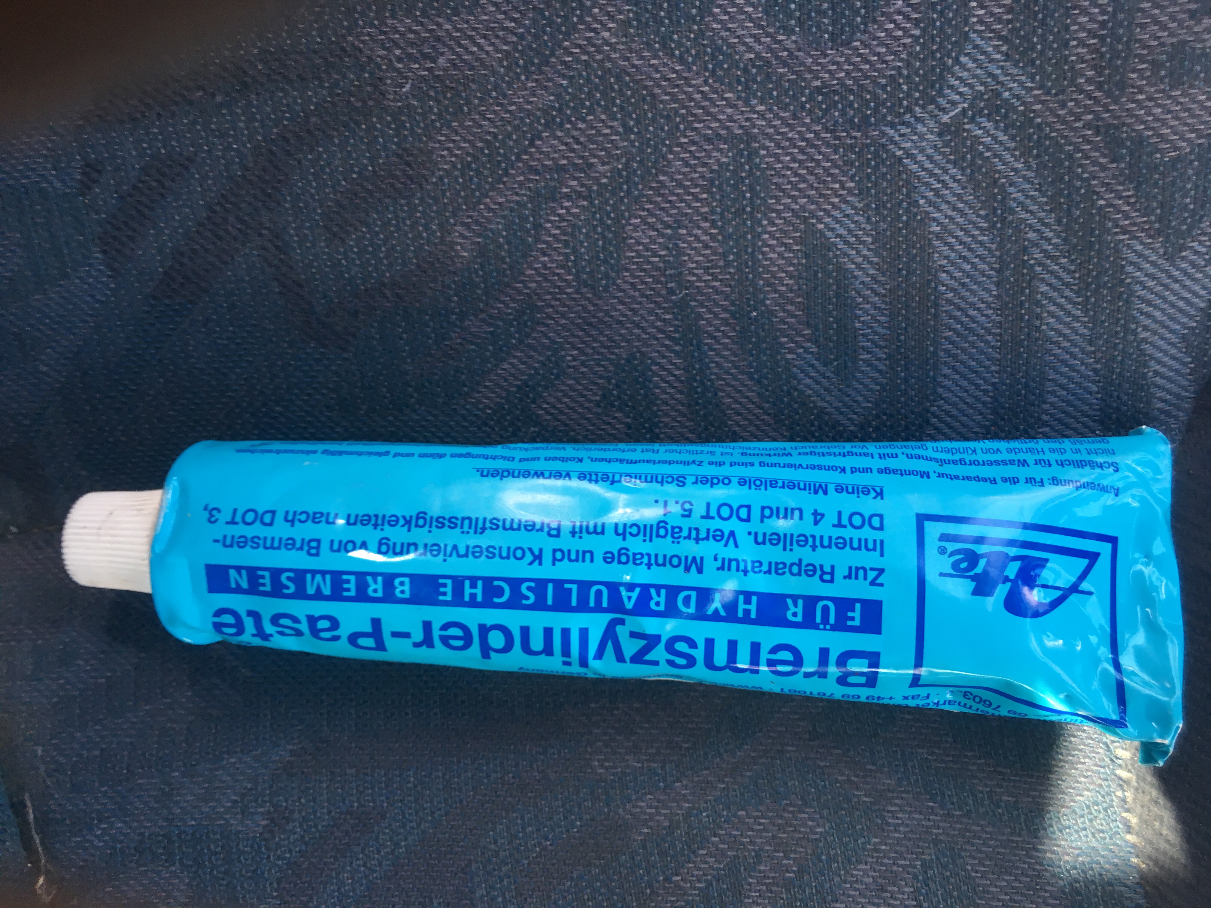

Re: Conservation (stockage) émetteur d'embrayage Espace 3 DCI moteur G9T
Tu peux utiliser ça, c'est exprès pour les circuits de freinage et c'est soluble dans le Dot 4 et 5 !

camion rouge a écrit : 25 juil. 2019, 11:00 image.jpg
Dot 3, Dot 4 et Dot 5.1 (pas Dot 5) :wink:
SAHRO a écrit : 25 juil. 2019, 13:01
Merci pour la precision ! :)

Salut, sur l'abay par exemple:
https://www.ebay.fr/itm/Graisse-ATE-180 ... Sw2cRcfNf0
Un seul tube suffit ! :lol: :lol: :lol:
