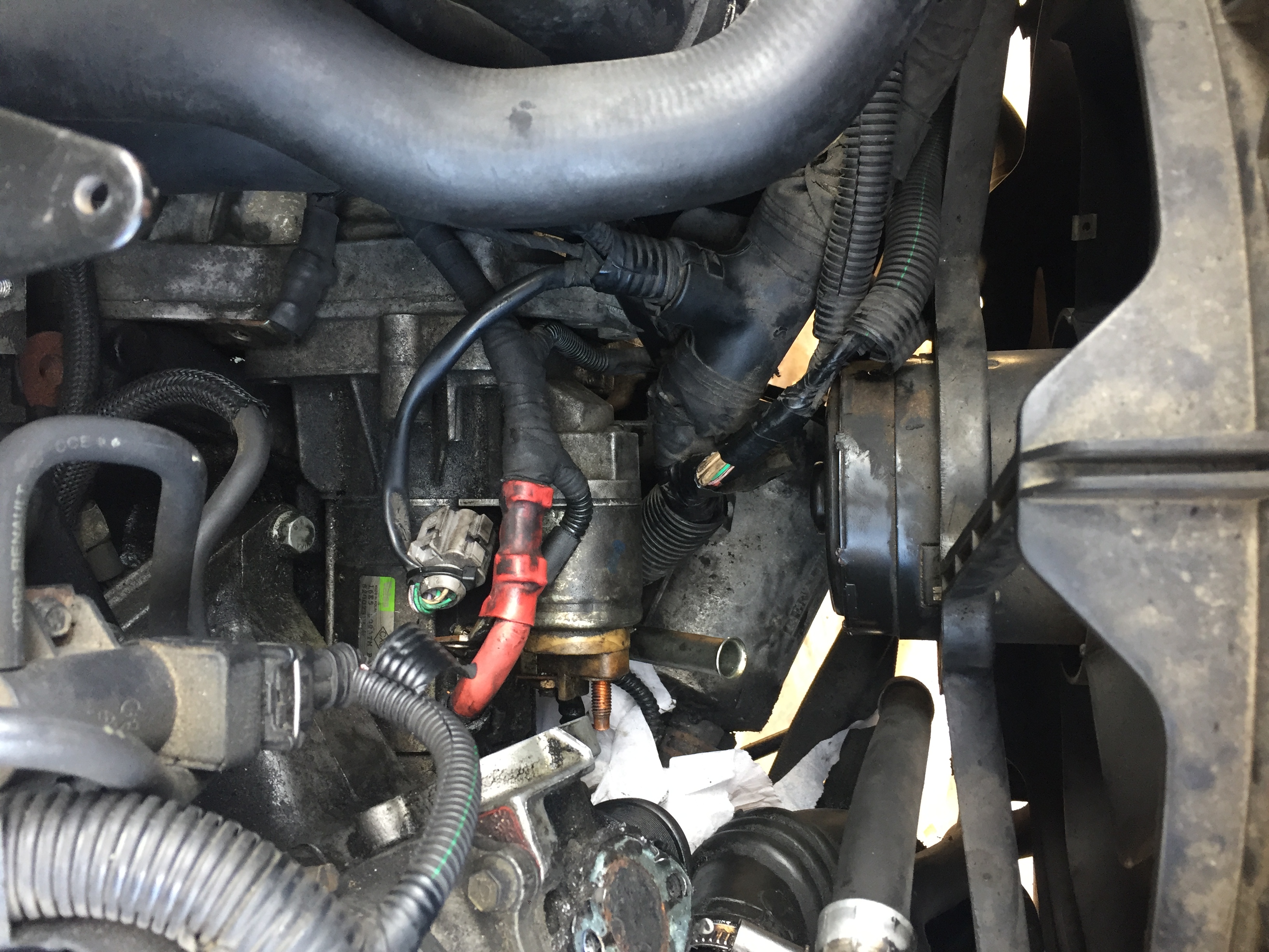

Vous allez commencer par déconnecter la masse qui se situe sur le dessus ( cable noir , écrou de 13 accessible ) puis la tresse ( 2 câbles rouges qui sont moyennement accessibles)
Vous voici enfin face à votre démarreur et ces 3 vis de 13 difficilement accessibles.
Si comme moi c’est d’origine n’hesitez pas à mettre du dégrippant et a sortir vos cliquets et rallonges.
2 au dessus du démarreur avec une sortie de tête vers la droite milieu des durites
La dernière... celle que l’on sent mais que l’on ne voit que difficilement se trouve légèrement en dessous.
Sortie part la gauche utilisation douille de 13 + articulation + rallonge courte+ cliquet.
On verrouille le mieux possible pour ne pas foirer la tête.
Et une fois que le premier coup est donné et bien il ne reste plus qu’à dévisser petit à petit.
